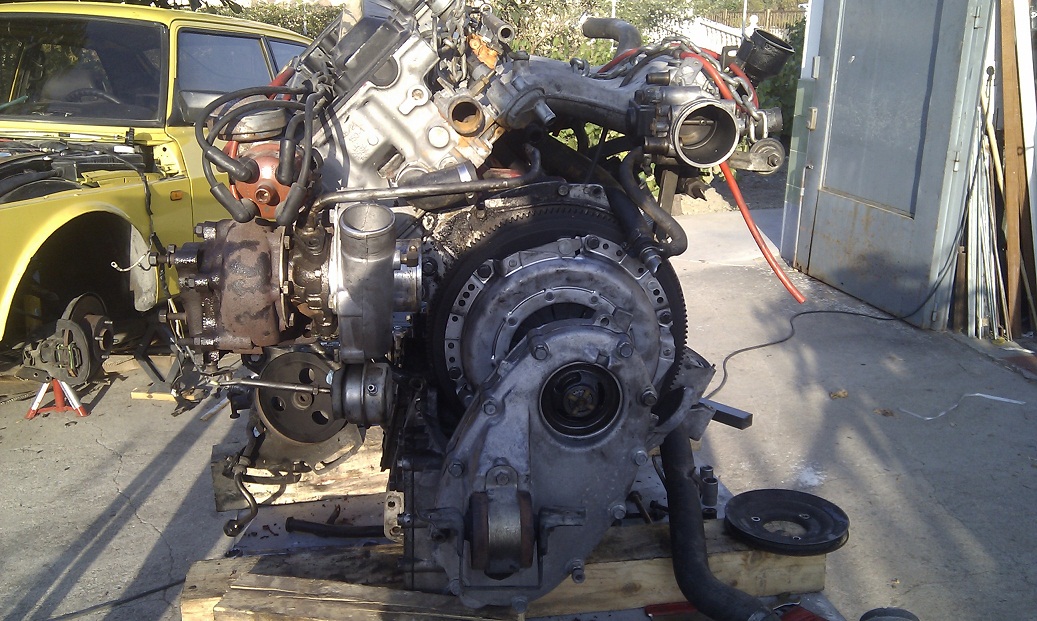

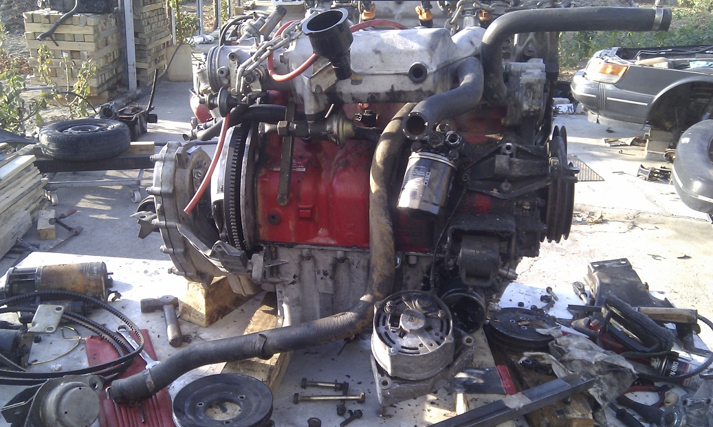

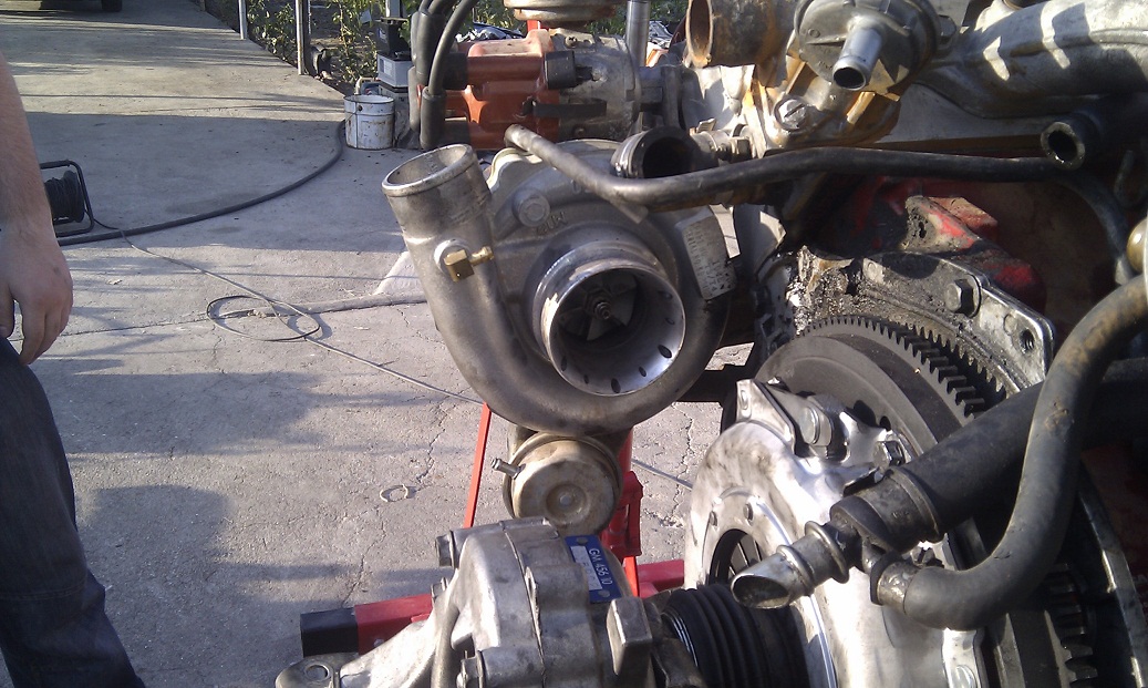

lo mejor de todo, no es que hemos tenido que sacar el motor, sino que hemos tenido que sacar en un fin de semana, 2 motores, el del T8 y el del T16, intercambiar sus cambios, con los problemas añadidos que surgen en estas operaciones, el motor de arranque esta roto, aun no sabemosque le pasa y no tenemos repuesto, hemos descubierto un tapon del bloque hecho con arzilla, mazapan o algo parecido, por lo que habra que sustituirlo, un manguito de agua de lso que entran al habitaculo para la calefaccion, se ha partido por la parte de plastico, al radiador tambien se le ha roto la toma del retorno de presion del vaso de expansion, la instalacion electrica del motor hay que reconstruirla porque estaba seca y no habia forma de sacarla para sacar el motor.... los famosos duendes que habitan en el interior de los Pre87.
ya iremos contando si avanzamos y llegamos a tiempo.
