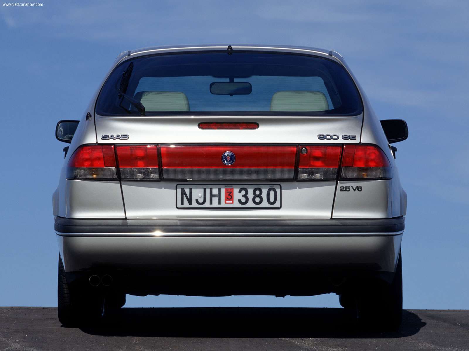

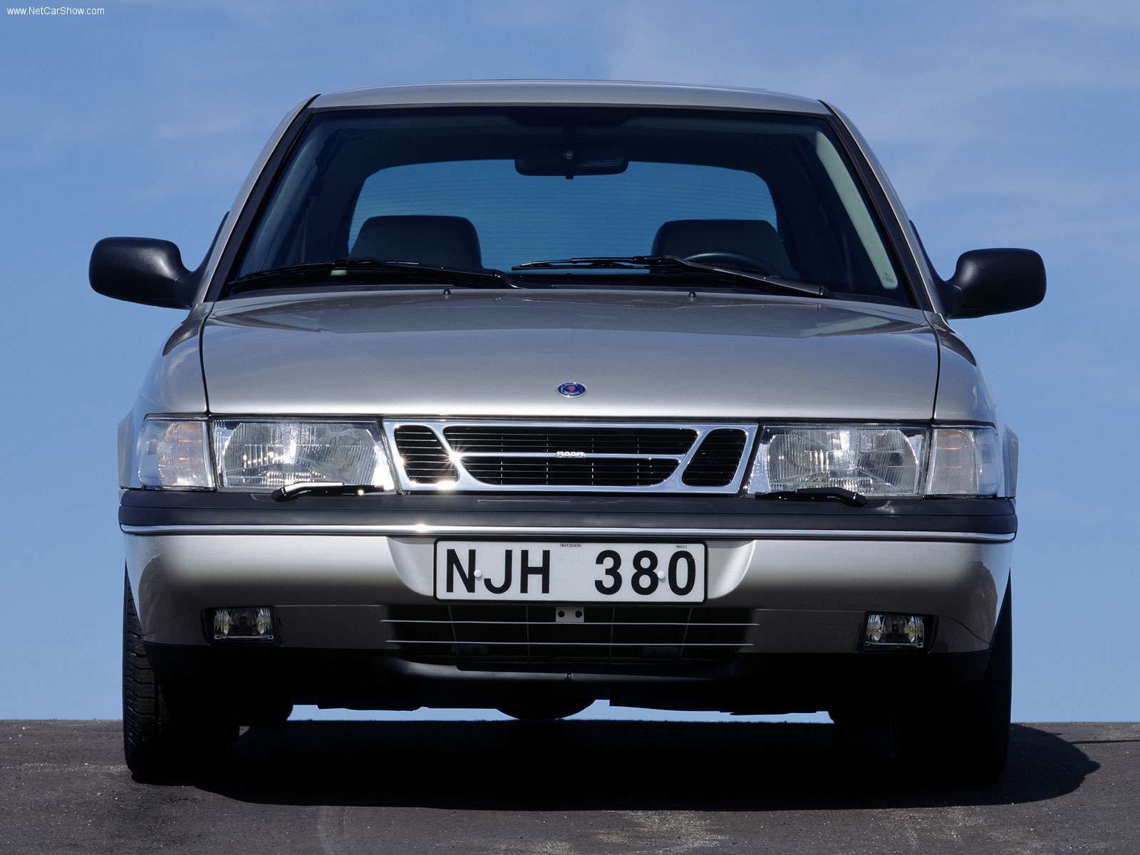

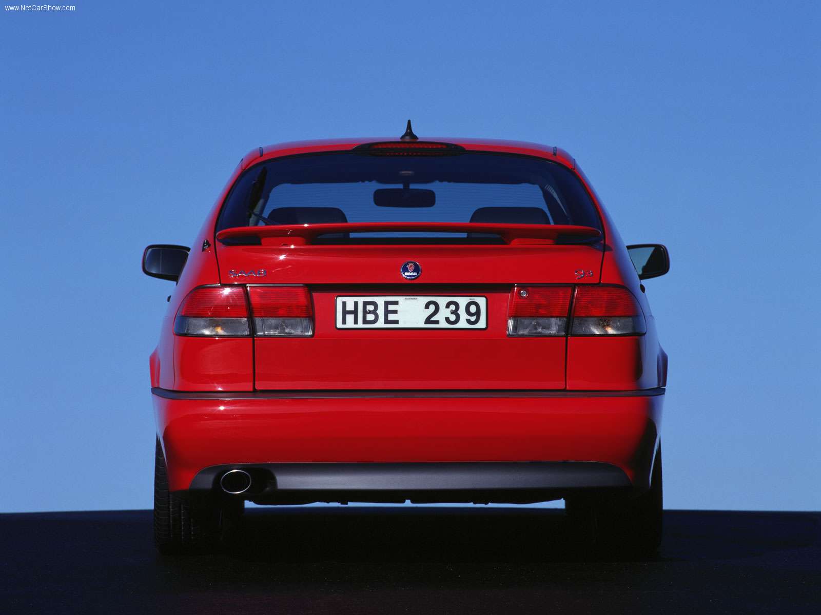

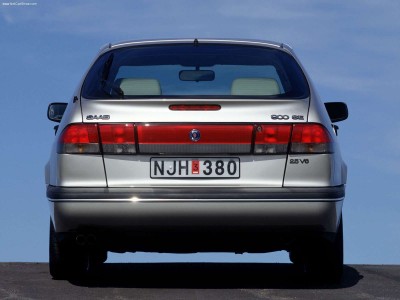

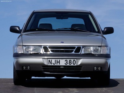

Si quieres la banda superior que no vaya en color carrocería es tan sencillo como comprar unos paragolpes completos del 900GM, trasero o delantero.

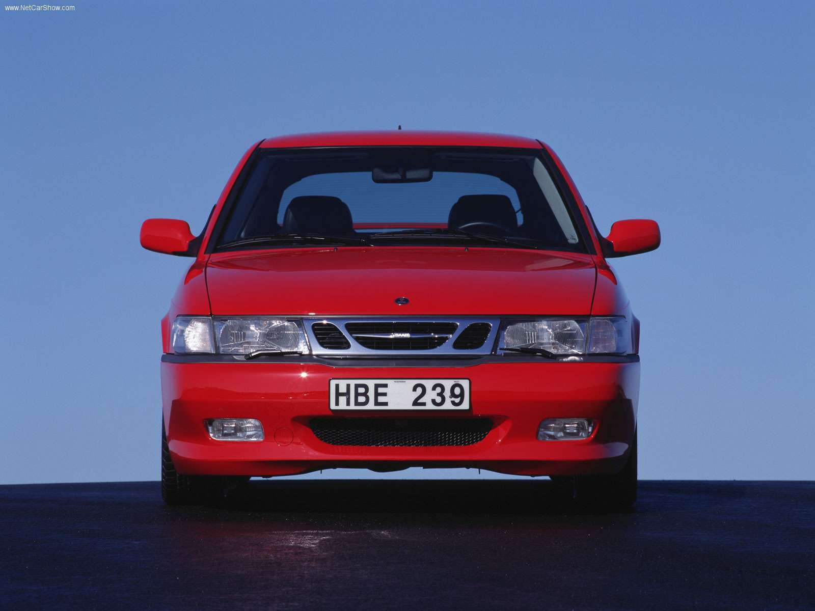

Otra opción es ponerle el del 9-3 Viggen ó Aero (MY01-02).
En cualquiera de los dos casos te quedará perfecto. El único problema es el precio.
Trasera 900 GM
Trasera 900 GM
Delantera 900 GM
Delantera 900 GM
(2/2)
Trasera 9-3 Aero (MY01-02)
Delantera 9-3 Aero (MY01-02)
No no, solo me intersa el trasero que es el que me gusta, el delantero no me atrae tanto... me gusta más el del 9.3
Bueno, pues si no hay ningún vinilo que lo logre imitar... habrá que esperar y seguir ahorrando, que hay otras prioridades :roll: :wink:

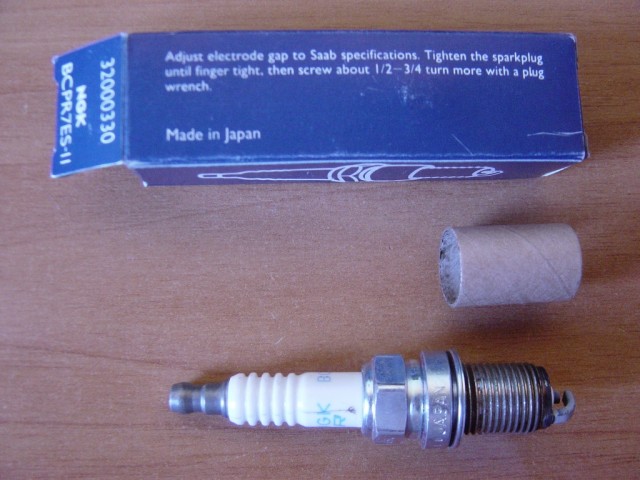

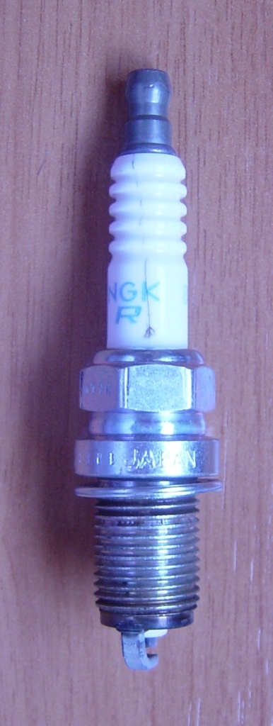

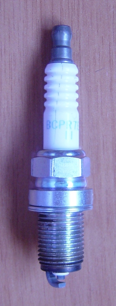

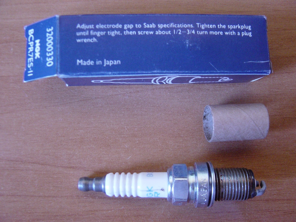

Hace como unos diez días estuvimos Álvaro Ruiz y yo haciendo conjuntamente en el S.O. las respectivas revisiones al 9-5 SW de Isaab y a mi 900. Entre otros cambios y verificaciones se sustituyeron en mi 900 las cuatro bujías que ya acumulaban un importante número de Kms. Al terminar noté unos leves tirones al acercarse la aguja del Turbo a la zona roja, cosa que anteriormentre no sucedía. Le quitamos importancia pensando que sería cosa del frío, de ajustes, etc. el caso es que estos días después de revisar válvula de descarga, solenoide, cassette, tubos de vacío... continuaba el problema.
Ayer se nos ocurrió a Rafael y a mi mirar el estado de las nuevas bujías que se habían montado y cual fue la sorpresa que efectivamente la del cilindro #4 estaba DEGOLLADA (terminología muy gráfica y acertada del mecánico José "El del Manchón").
Ver el detalle de las dos fisuras lungitudinales en la parte cerámica:
Una vez sustituida la bujía el problema ha desaparecido completamente.

car escribió:Fallo de fabricación, no MF?? :wink:
Lo he comentado y me han dicho que podría ser por tres causas: Que viniera mal de origen, que se rompiera en el envío (no es la primera referencia que se deteriora en el transporte) o que se rompiera en el montaje. En todo caso me reponen la bujía sin cargo y problema resuelto.
