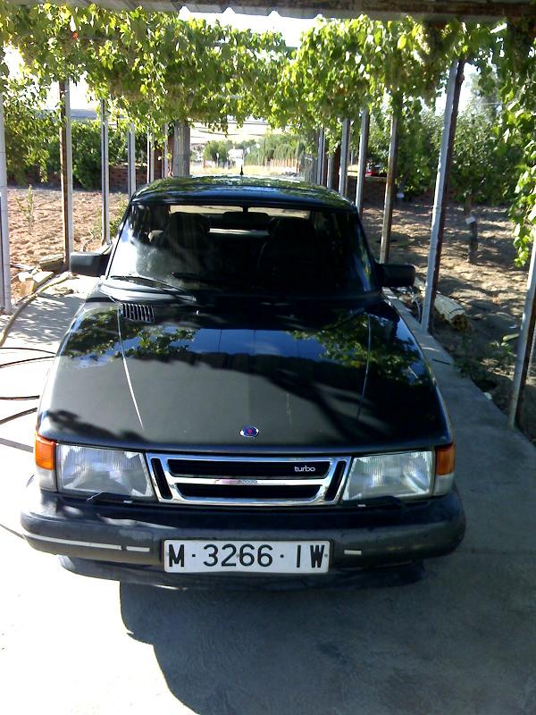

viendo como la gente afina sus maquinas para Navacerrada, no me va a quedar mas remedio que actualizar "mi largo y tortuoso camino" 8)
Despues de alcanzar un "stage 1" mecanico aceptable segun mis requerimientos, mi intencion era dejar el coche decente por fuera, esa era mi intencion...
desde que vi el coche en mobile.de en la primavera del 2004 ha pasado mucho tiempo, demasiado, bastantes horas con las manos manchadas ocupado en el, bastante dinero invertido en el e infinidad de horas muertas pensando en el, intentando autoconvencerme de que todo saldria bien, de que no la habia vuelto a cagar (keep the faith man, solia y suelo murmurar cuando pienso en el)
Cuando por fin tuve el coche en mis manos, despues de mas de 6 meses de ver fotografias, sufri una gran decepcion, el coche tenia pendiente muchisimo trabajo de chapa... y yo no domino la chapa y pintura, me da igual comprar un coche con una biela por un costado, pero un coche con la chapa por hacer... y eso que no era consciente lo mal que estaba realmente y no me imaginaba todo lo que tendria que currar en el.
Ahora puedo decir que si llego a ver el coche antes de comprarlo, ahora no habria un p**o carlsson en España, o al menos este, cosas de la inexperiencia; lo cierto es que el encargado de chapa de mi trabajo, cuando vio el coche, tras dar dos vueltas alrededor del coche sin realizar ninguna observacion detallada, me dijo textualmente: "este coche esta en perdicion de oxido, chaval, en perdicion!!!" primero pense " a mi me lo vas a decir", pero luego, despues de maldecirme un par de veces, me regocije pensando " mas grande sera la victoria 8) " me atraen los retos dificiles para que negarlo...
pero volviendo un poco mas atras en el camino, yo llevaba dias preparando el asunto, conozco nociones basicas de chapa, y como no tengo los minimo 3000 euros, que me pediria cualquier chapista por dejar el coche decente, y digo dejarlo solo decente, me decidi a hacerlo yo mismo, faltaba por atar algun que otro cabo, como quien me lo pintaria, como me llevo muy bien con un chaval que curra de pintor conmigo, se lo comente y el accedio sin problemas, eso si me aviso de varias cosas:
