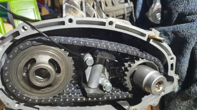

Por los que he entendido, es el Typ 9 de RBM. Es posible que el fallo esta en el alineamiento de las ruedas dentadas superior e inferior. Lo digo porque cuando monte mi Typ 8,8 he tenido que re posicionar la rueda dentada superior, agrandando el hueco donde esta la arandela de seguridad y colocar detrás de esta rueda una arandela que venia con el kit. En mi caso, Jorgen Transmision Tecnik me envió la rueda dentada superior, las tres cadenas y el tensor hidráulico nuevos, la rueda inferior es la original. Pero hay que modificar la posición de la rueda superior para que este perfectamente alineada con la inferior. Se trata de una diferencia mínima, pero suficiente para producir daños si no se hace. No se si el kit de RBM viene con las dos ruedas dentadas y si están perfectamente alineadas. Parece que no. Creo que es la única explicación plausible.

Gracias por la explicación Mihai. Cuando las instalé seguí el manual de taller, respetando la posición del tensor y los pares de apriete.
Yo apuesto a que la desviación está provocada por un defecto en la fabricación de alguno de los piñones.
Cero ruidos hasta justo la rotura. No rozaba nada. Tengo pendiente una conversación con RBM cuando saquemos el motor y pueda hacer fotografías.

Por curiosidad: ¿el Typ 9 de RBM trae los dos piñones y las cadenas nuevas?
¿En tu caso los piñones (los dientes) se han roto? Entiendo que las cadenas estan enteras. Dime por favor que incluye exactamente el kit de RBM.
Saab 9-5 Aero 2006
Saab 9-5 Aero 2006
Re: Un pasiego por Castilla
Incluye: Piñón superior, piñón inferior y cadena triple.

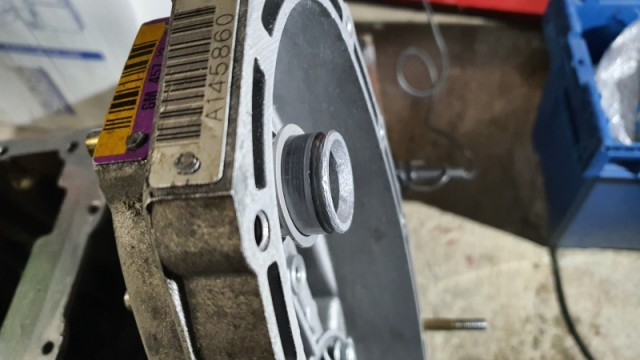

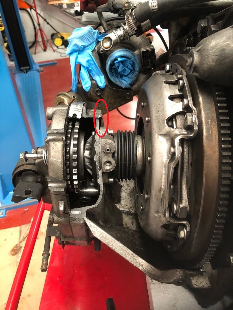

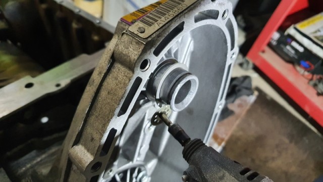

Entre la tarde del viernes y la mañana del sabado hemos sacado el motor Saabotaje y el que escribe.
Se ven en las fotos de detalle los daños.
Nunca sacar el eje primario y el esclavo fue tan sencillo...
Ha reventado por completo el bombín esclavo del embrague. Las cadenas han partido por varios sitios. El engranaje superior parece que se haya desplazado. El inferior está en sitio y aparentemente sin mayores daños (esperemos).
En los próximos días veremos cómo atacamos, hay varias opciones sobre la mesa, pero por el momento la más realizable ha sido esta...
Seguiremos informando...

Parece que se acerca un poco a mi teoría inicial que se partiera total o parcialmente la cadena y no tuviera sitio para girar, haciendo el estropicio. Si no lo veo, no lo creo.

Hola a todos, vaya p***** que es esa rotura, si me permitiis opinar yo creo que se rompió por exceso de cojones del motor, ese engranaje tiene más diametro por lo que al acelerar el tiro de la cadena provoca un mayor esfuerzo en el rodamiento y en su soporte, mirar como se hundió la carcasa en la parte de arriba, eso provocó el desalienamiento de la cadena, la cadena se enganchó con algún diente que la rompìó y acabó forrando entre el piñón y la carcasa reventándola. Eso no quiere decir que tenga que romper acelerando a fondo en plan dragster, pero un día un poco, otro día, otro día, se acaba haciendo una fisura y rompe cuando menos lo esparas. Para cambiar esa carcasa creo que no hace falta separar el motor del cambio y si el resto del cambio está bien encontrar cambios rotos pero con la carcas bien no debería ser mucho problema. Animo y buenos chuletones.
