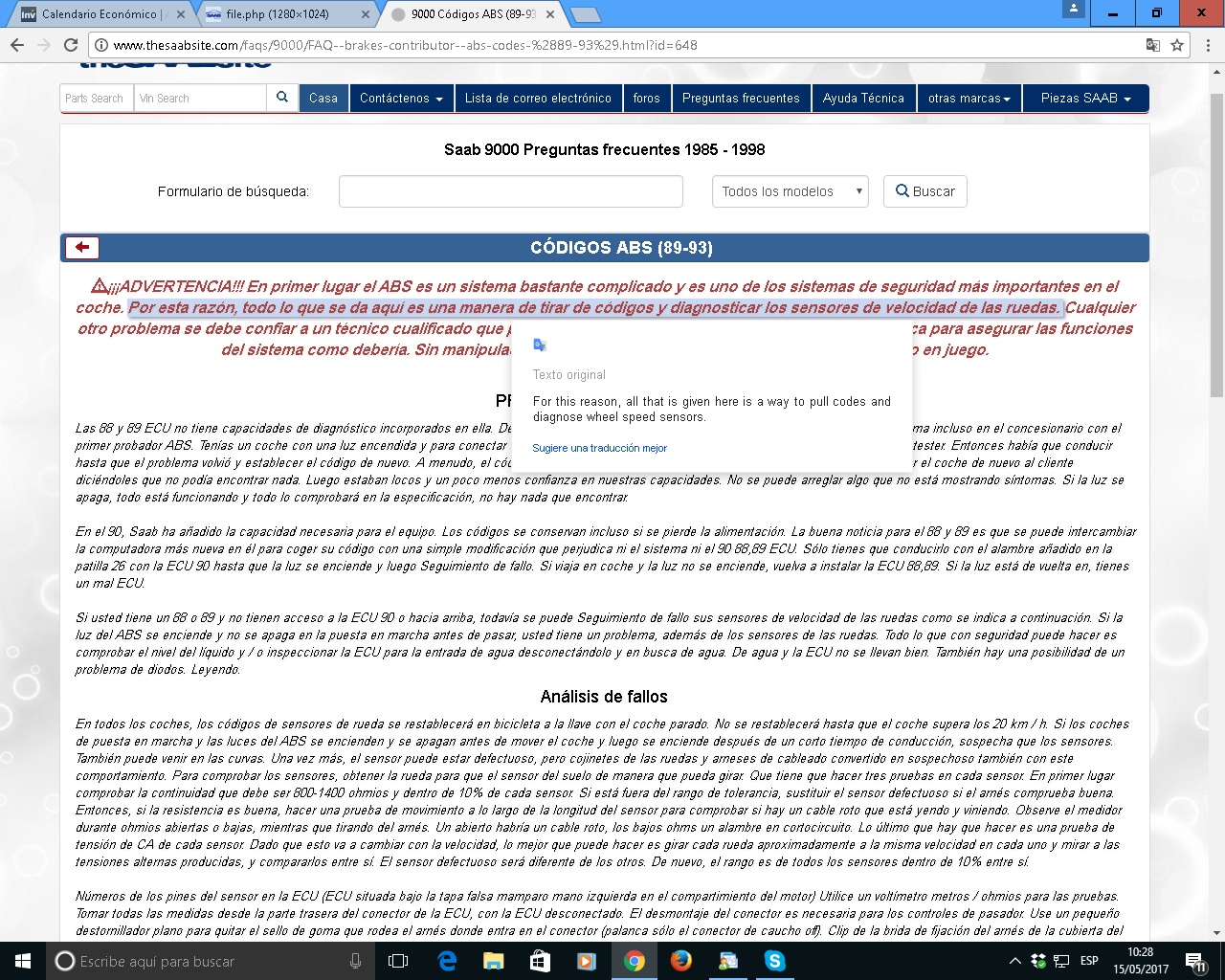

Buenos días a todos, Mintxo te refieres a esta información verdad? el tuyo y el mío a pesar de que se llevan un año hay alguna diferencia en cuanto a la Ecu?

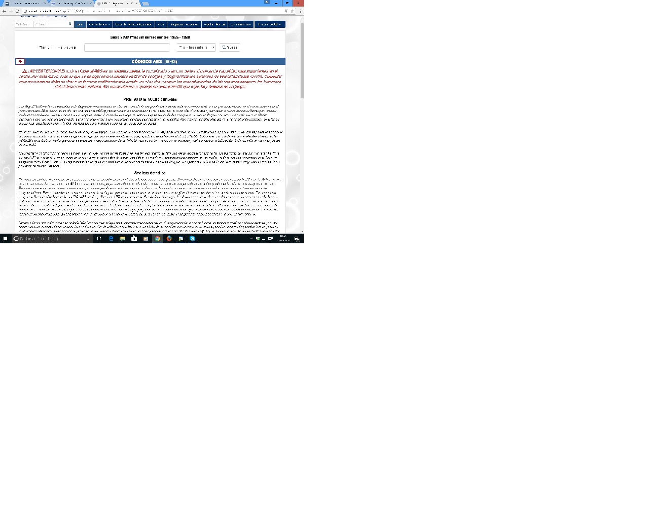

Me parece que no se ve bien , vuelvo a mandarlo !
