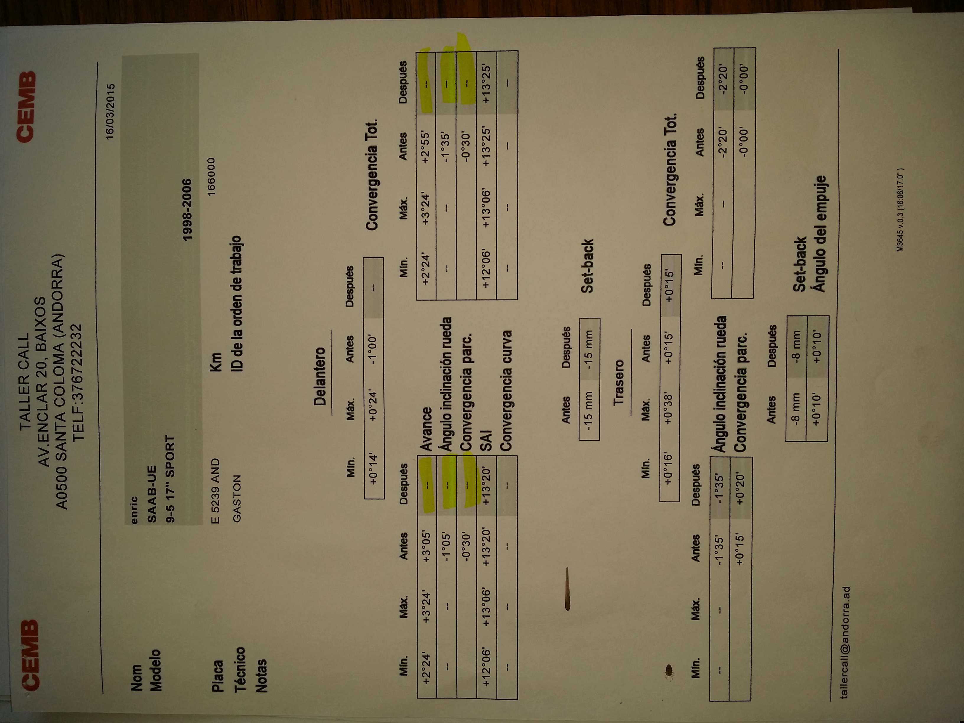

Para empezar este 2015
167 000 km ITV passada como un campeon
, despues de haber cambiado la mangueta Izquierda del tren delantero
( habia un poco de juego i era por culpa de la holgura que se formo en el material ) una de las enfermedades conocidas de este modelo .
Aprovechamos para hacer el paralellismo ( pondre los valores para los que pueda interessar para comparar )

Ahi van las cuotas de la bèstia
