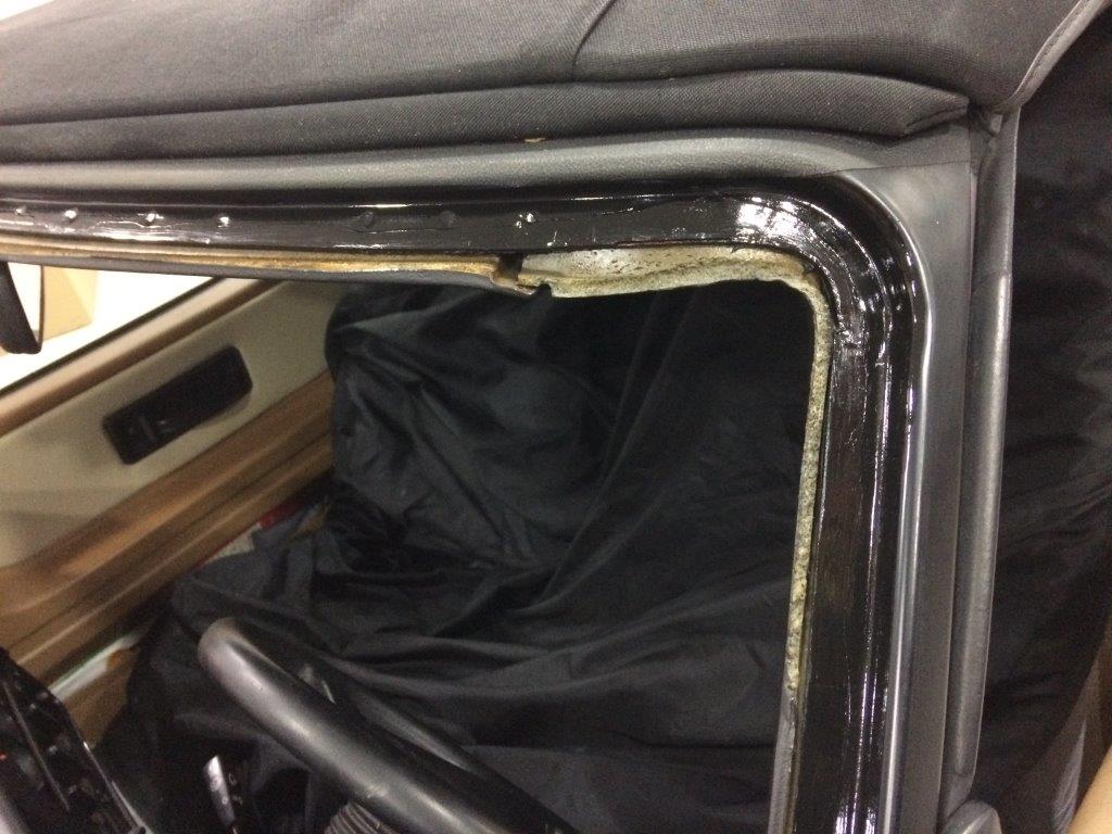

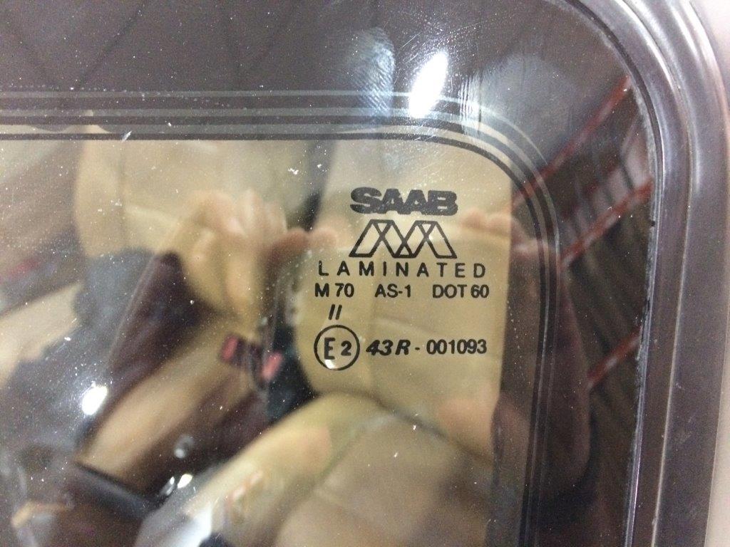

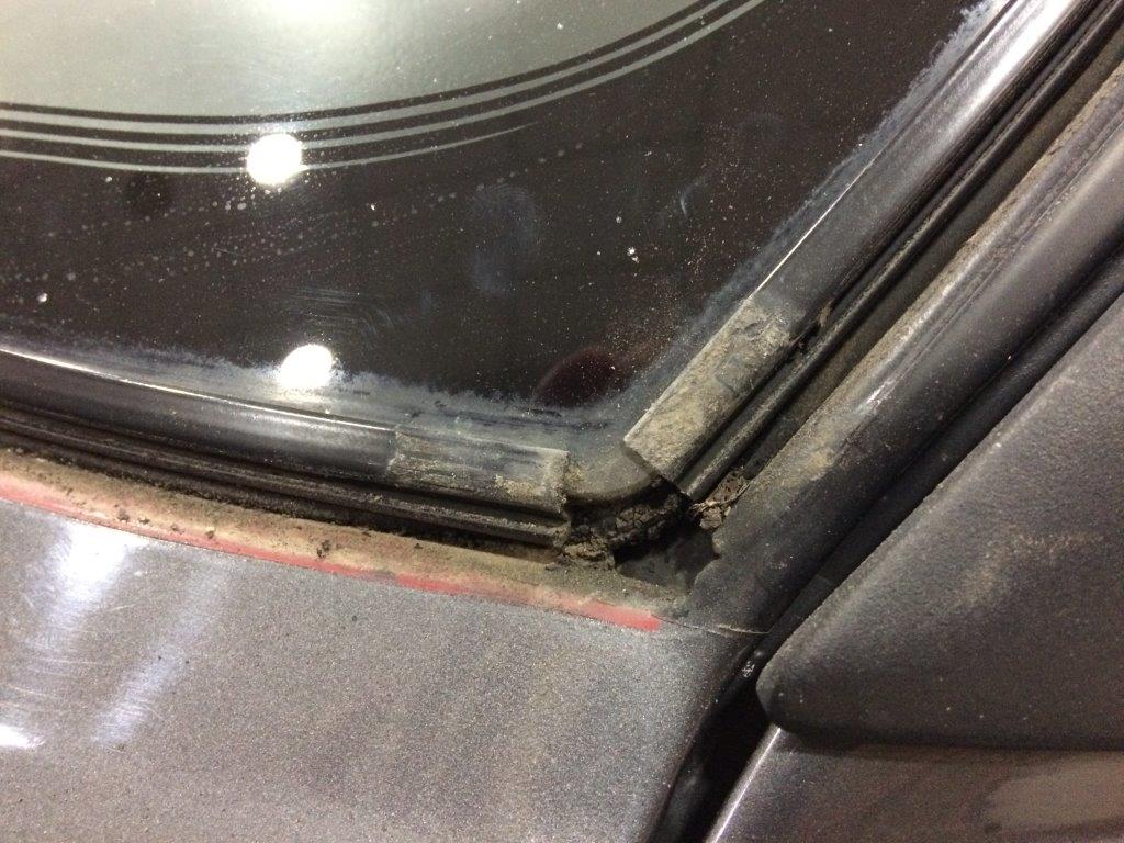

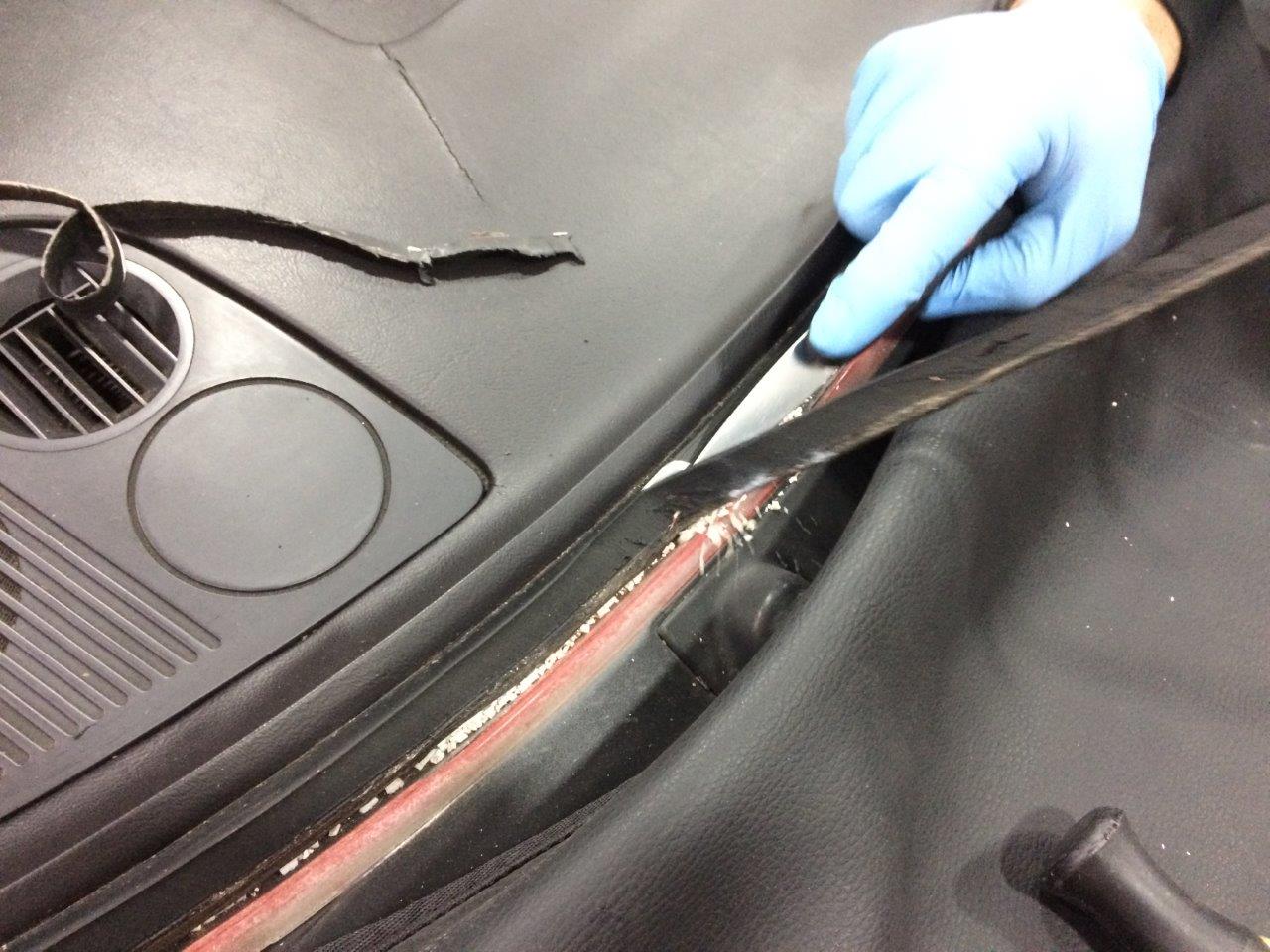

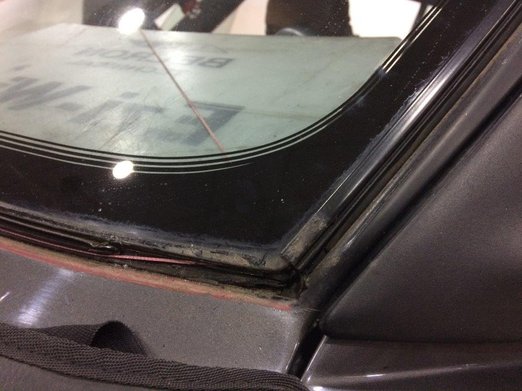

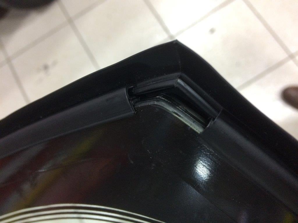

Después de Km y Km de rutas, concentraciones, reuniones etc y sin ningún contratiempo... allá por el 2017... pues sales un domingo a dar un paseo y un chinazo te da el día. En el servicio de reparación e instalación de lunas de mi zona, después de unos días de espera para su localización, apareció una luna original junto a sus junquillos, que sabemos que son más complicados de localizar que la propia luna, todo en un concesionario de Opel en UK.
En el transcurso del cambio, se intentó por todos los medios recuperar los junquillos iniciales y guardar así los nuevos, pero es prácticamente imposible su retirada y recuperación, el tiempo no perdona.
Como curiosidad en una de las fotos se aprecian todavía piedrecitas de la gravera de donde se rescató el vehículo en su momento.

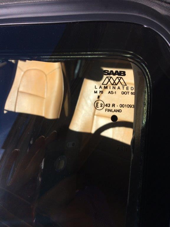

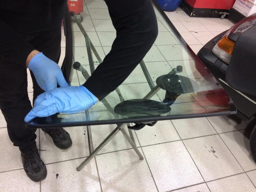

Unas cuantas más del proceso.

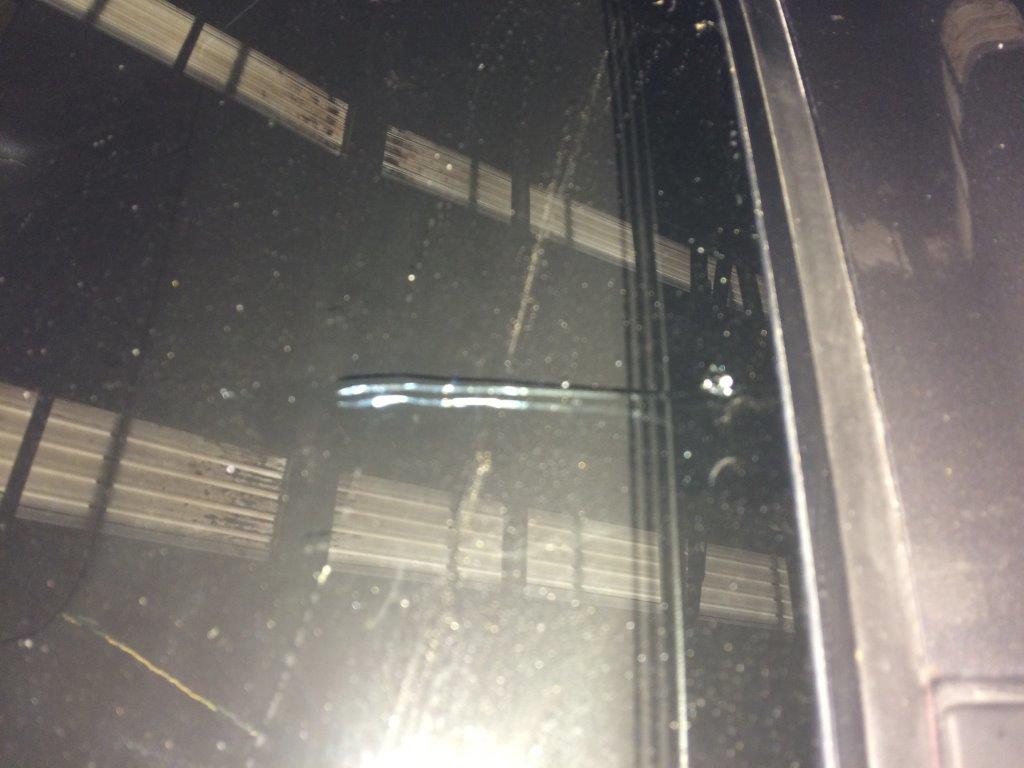

Últimas y seguiremos actualizando.

mcoman
Mensajes: 3556
Ubicación: Fuengirola, Malaga
Re: ¡¡¡Eso es así!!!
Mensaje por mcoman »
Que suerte has tenido en encontrar luna y juntas. Ha quedado "como nuevo".

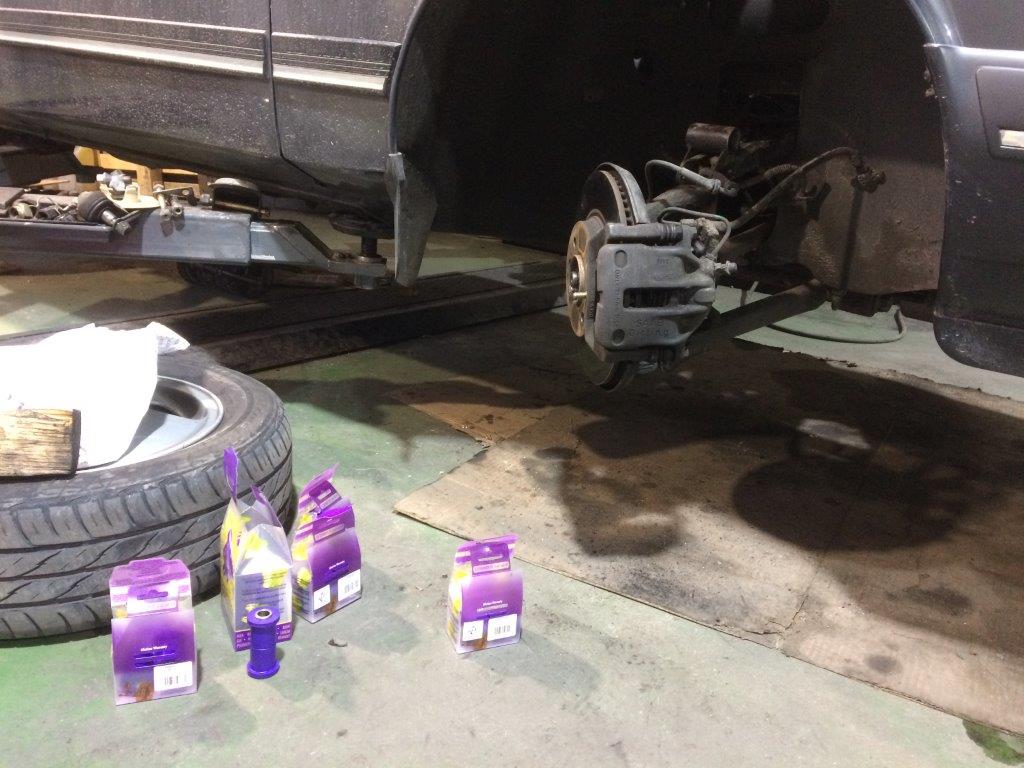

Venga que ahora tenemos tiempo... :lol: :lol: Subo otra mejora realizada para el historial.
En el 2018 sin ningún contratiempo mecánico, tocaba algo pendiente y muy necesario, todos los silenblocks de la parte delantera. El comportamiento del coche es completamente otro (como bien sabéis) además la desaparición de crujidos y ruiditos en carretera, resaltes, baches etc hace que la suavidad vuelva a estar presente. Vamos que le quitas unos cuantos años de un plumazo. Queda la sustitución de los ubicados en la parte trasera para más adelante.
mcoman
Mensajes: 3556
Merece la pena. Los traseros son mas complicados, pero no imposibles.
Saab 9-3 T Cabrio 2003

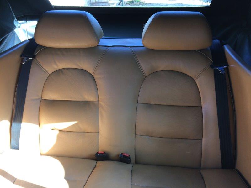

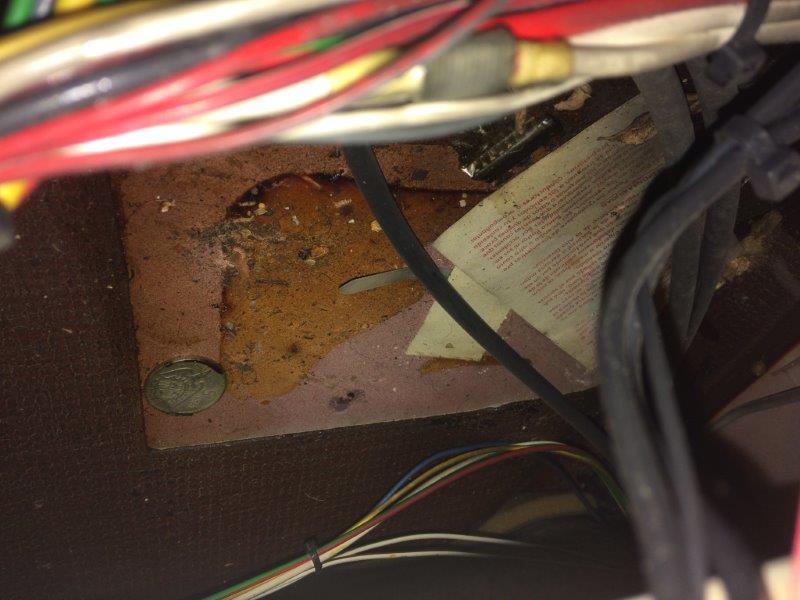

La tapicería de la banqueta trasera aunque se encuentra en buen estado, no se puede decir lo mismo de su "forma". Como nos han mostrado en sus temas Mintxo o Mcoman, las varillas tanto del respaldo como del propio asiento estaban descosidas, dando un aspecto "plano" a la zona posterior. A finales del 2019 la mejoramos un poquito, no tanto como nos hubiese gustado, porque el estado de los soportes donde se alojan esas varillas corrían el riesgo de romperse al tensar demasiado. Al desmontar todavía encuentras «cosicas» de la época. Lo de el imperdible… :shock: ni oxidado, se ha merecido la prejubilación por cumplir con éxito su misión durante 30 años. El resto… como decía Mota «hay que rebuscar en los sillones…» efectivamente «estar… estaban». :lol:

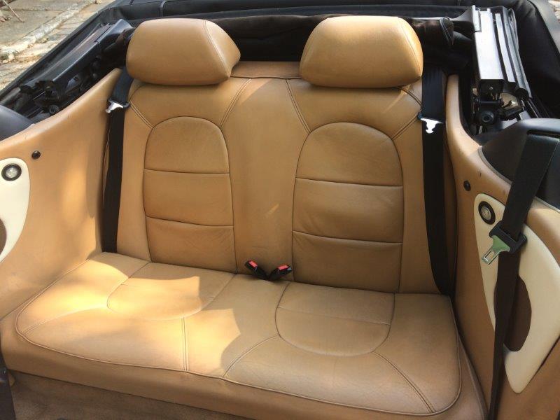

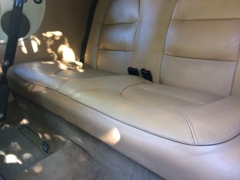

Algo hemos mejorado.
Mensajes: 9048
absaab escribió:La tapicería de la banqueta trasera aunque se encuentra en buen estado, no se puede decir lo mismo de su "forma". Como nos han mostrado en sus temas Mintxo o Mcoman, las varillas tanto del respaldo como del propio asiento estaban descosidas, dando un aspecto "plano" a la zona posterior. A finales del 2019 la mejoramos un poquito, no tanto como nos hubiese gustado, porque el estado de los soportes donde se alojan esas varillas corrían el riesgo de romperse al tensar demasiado. Al desmontar todavía encuentras «cosicas» de la época. Lo de el imperdible… :shock: ni oxidado, se ha merecido la prejubilación por cumplir con éxito su misión durante 30 años. El resto… como decía Mota «hay que rebuscar en los sillones…» efectivamente «estar… estaban». Imagen
¡¡¡Un duro del Caudillo!!!
Arqueología submarina.
Buen trabajo Manuel. Nos vemos.
Mintxo
Mensajes: 3454
Mensaje por Mintxo »
Buen trabajo Manolo!! Los de la banqueta trasera no atreví a soltarlos yo. No lo veía claro!!

Mensajes: 4953
Menudo maquina
Mensajes: 5178
Buen trabajo. Y si....ha mejorado el aspecto.
