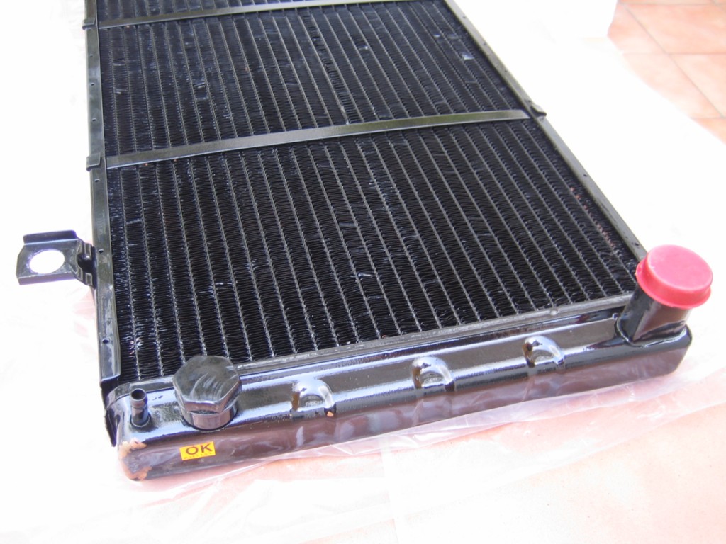

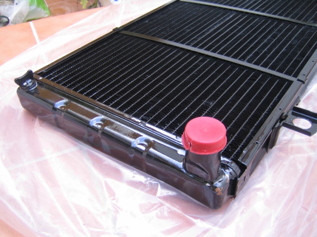

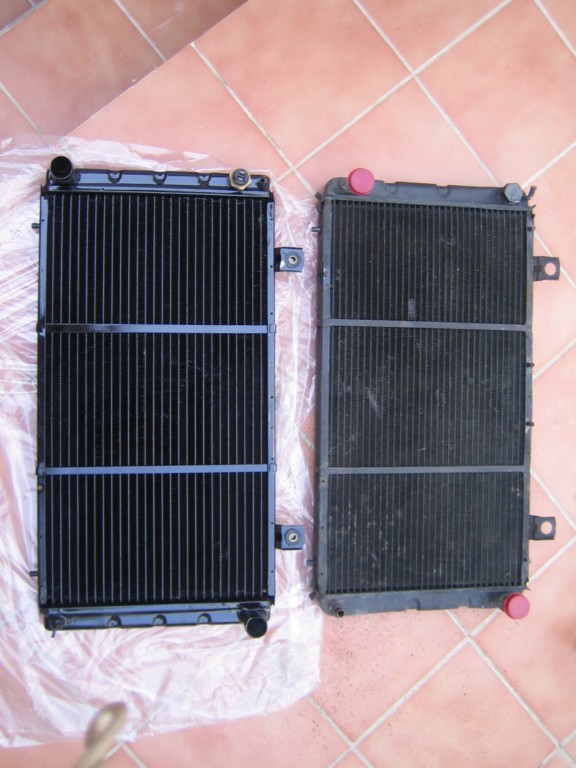

Ya le he puesto el radiador de Oscaro. Es todo metálico, igual de tamaño y encaja perfectamente. Venía un poco abollado y eso que la caja de cartón era enorme, podría caber una vaca dentro.
Únicamente he tenido que hacer dos agujeros para los ventiladores porque por unos pocos mm no coincidían los soportes. La principal diferencia son las tuberías por las que pasa el agua. En el original son 32 y en el de Oscaro 26. Puede ser que en algún motor muy apretado ésto sea importante.
Re: saab 900 turbo S "dust edition"
¿Es posible, incluso probable, que los 26 conductos del nuevo proporcionen el mismo caudal que los 32 del que llevabas? Si es así, al ser de mayor sección cada conducto, es más improbable que se obstruyan.pipol escribió: La principal diferencia son las tuberías por las que pasa el agua. En el original son 32 y en el de Oscaro 26. Puede ser que en algún motor muy apretado ésto sea importante.

Eso podría ser una ventaja.
De todas formas (a falta de comprobación) intuyo que este radiador no va a dar problemas en el 99% de los casos.
