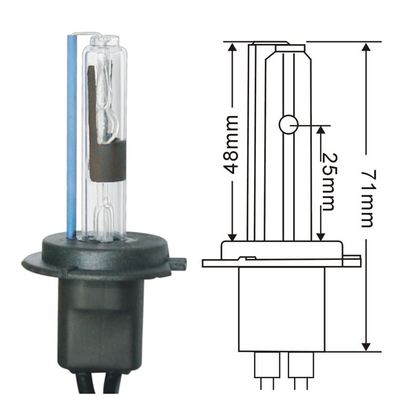

Para evitar los destellos existen una lamparas de xenon que se denominan H7R y que se diferencian en que tienen como un apantallamiento en la propia bombilla que evita que el haz de luz salga por arriba.
Pongo foto

Ese tipo de bombilla es la del kit que llevaba instalado antes y que ahora ha pasado a una situación de reposo indefinido aún con un mes de garantía.
Ese apantallamiento me recuerda al que estan obligados a poner los ingleses en sus faros cuando vienen a Espein.
