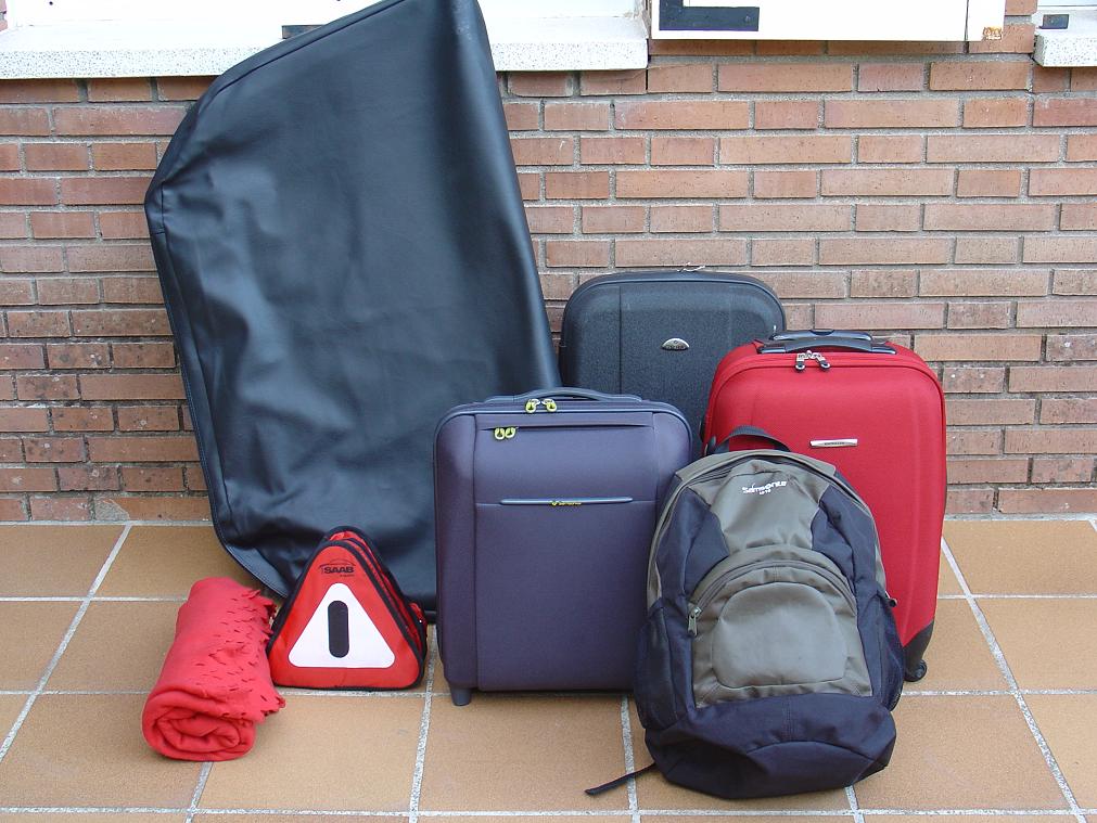

Dalai escribió:Que hiciste, mediste antes de comprarlas o fue suerte?
Lo de medir antes lo estoy pensando para comprarme un par de trolleys.
Te permite ir descapotado con esas maletas?
Aprovecho mi vuelta de vacaciones y estas fotiquis de MF, para ponerte una foto de lo que me cabe a mi en el cabrio, yendo descapotado: el deflector con su funda (en el caso de que no lo quieras llevar puesto), tres trolleys de cabina, una mochila grande, la bolsa de herramientas del Club y la mantita de emergencia, para aguantar el descapote en el caso de anocheceres fresquetes. Todavía queda sitio para algún neceser pequeño, un par de cazadoras, una bolsa con productos alimenticios comprados en destino, etc.

juas, si la manta es de IKEA llevamos la misma y del mismo color jajaja
Tengo que medir y comprarme unos troleys

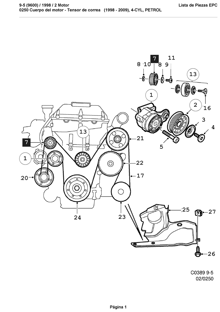

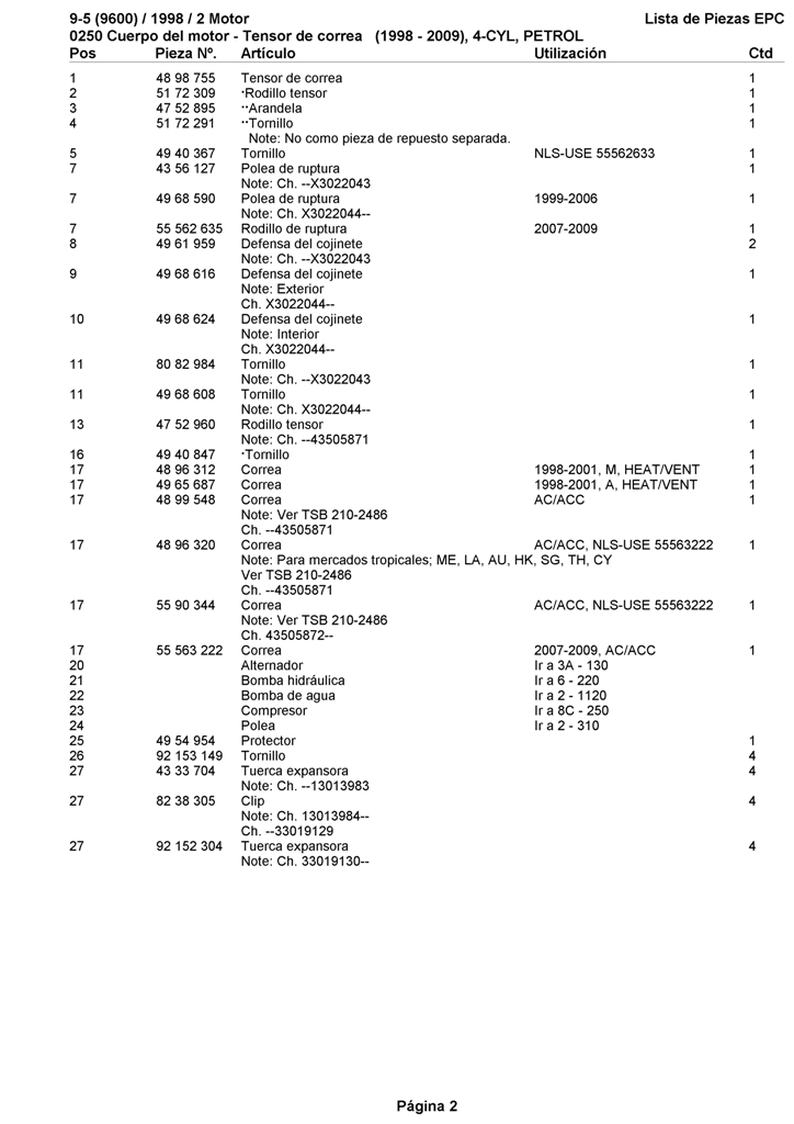

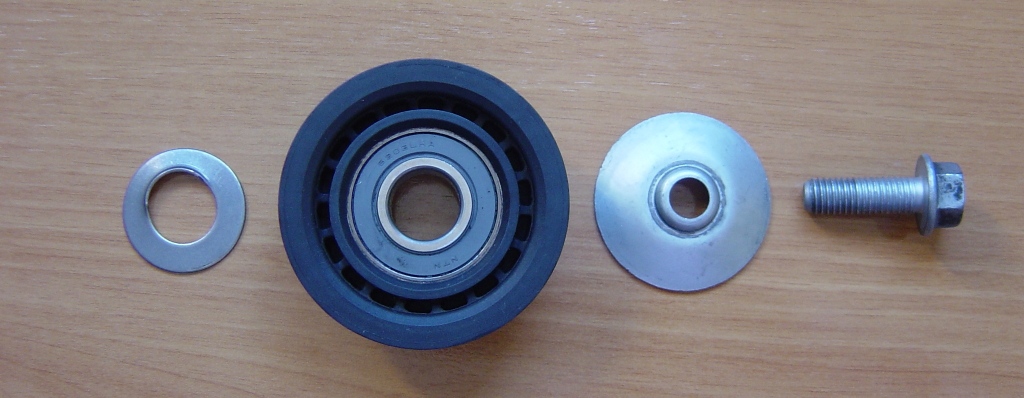

Aprovechando el viaje a Albacete, la pasada semana pasé por el S.O. para cambiar el conjunto del tensor de la correa de servicio del motor. Ya me advirtieron en pasadas visitas al taller de que se estaba manifestando una holgura en ese rodamiento que podría terminar en rotura del conjunto con el consiguiente trastorno de inmovilización del coche.
En menos de media hora todo resuelto. Una vez desmontado y montado todo el conjunto (55 562 635), el origen del problema de la holgura progresiva era debido a deformación de la arandela que ajusta el sistema de tensión.

La deformación de la arandela:
DSC03646 RR.JPG (15.52 KiB) Visto 8591 veces

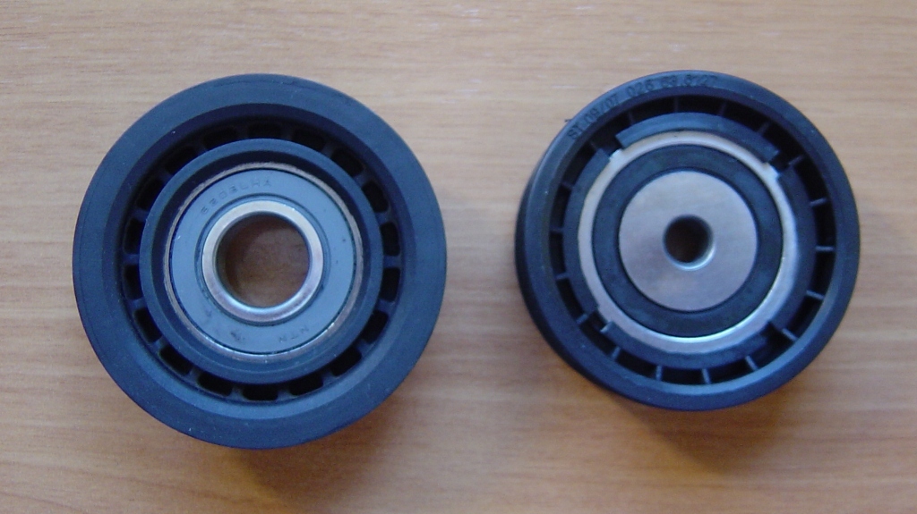

Curiosamente, aún compartiendo muchos componentes los motores del 9-3 Aero y del 900 2.0T, el conjunto de polea tensora son distintos entre sí. Ya en su día cambié la del 900 y pensé que se trataba del mismo repuesto pero no ha sido así:
(Izquierda: 9-3 Aero, Derecha: 900 2.0T).
En todo caso, problema resuelto antes que aparezca.
