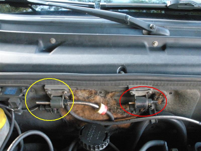

Ahora os hago un par de preguntas que me mosquean:
¿Alguien sabe decirme que es esto? El tubo de vacío rodeado de amarillo no lleva a ninguna parte y lo que está rodeado en rojo está sin conectar a nada... me mosquea un poquito.

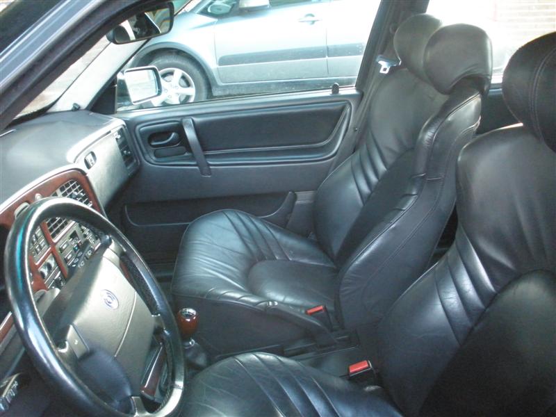

Por último sesión de limpieza exterior e hidratación de los Recaro delanteros (los traseros ya estaban limpitos) Es una pasada lo agradecidos que son esos asientos, un poco de cremita hidratante de Autoglym y han rejuvenecido varios años :8)

Eso es una malísma señal, no se si el coche llegará al telediario de la noche.
PD_A ver si va a ser una conexión de seguridad por si falla la principal...
Latiguillo
Mensajes: 1042
Ubicación: Basauri (Vizcaya)
Re: El Aero
Mensaje por Latiguillo »

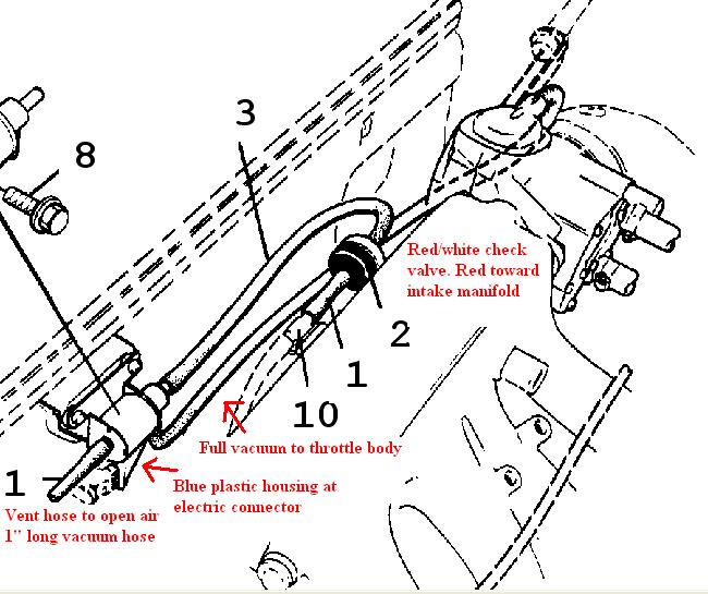

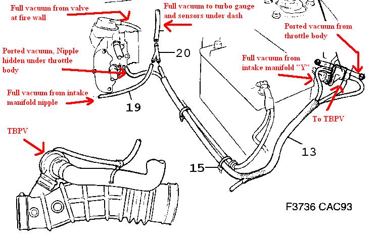

Evidentemente la valvula de "rojo" está ahí, simplemente por que nadie se ha molestado en retirarla ya que si no está conectada a nada no hace NADA. Que tampoco es malo necesariamente :lol: , mas bien parece una pieza de repuesto puesta a mano :mrgreen:
La otra claro que no está conectada por uno de sus extremos a ningún sitio, aunque mejor dicho deberíamos decir que lo que está, es conectada a la presión atmosférica, y su función es "romper" el vacío en el sistema de regulación permitiendo entrar aire en el circuito, por lo que la conexión neumática por uno de sus estremos es al "ambiente" ( no estaría de mas que llevara un filtro para impedir que nos entre carbonilla y otras maravillas al tener en cuenta que toma el aire del vano motor ) y por el otro al resto del circuito neumático de control tal y como se detalla en el último esquema que habeis puesto. Comprueba que las conexiones está bien al menos.
