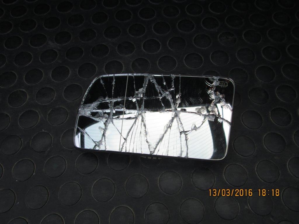

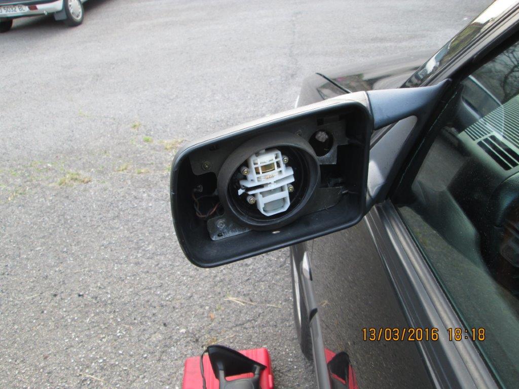

Ultimamente lleva una temporada complicada, al tema de la luz del airbag se le añadió que un cabrón de repartidor con un camión me rompió el espejo izquierdo, menos mal que tenía recambio. Puede que entre todos los trozos consiga recuperarlo, el cristal apareció dos coches más adelante. Por suerte no tocó nada de chapa.

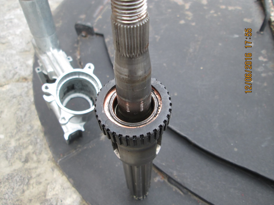

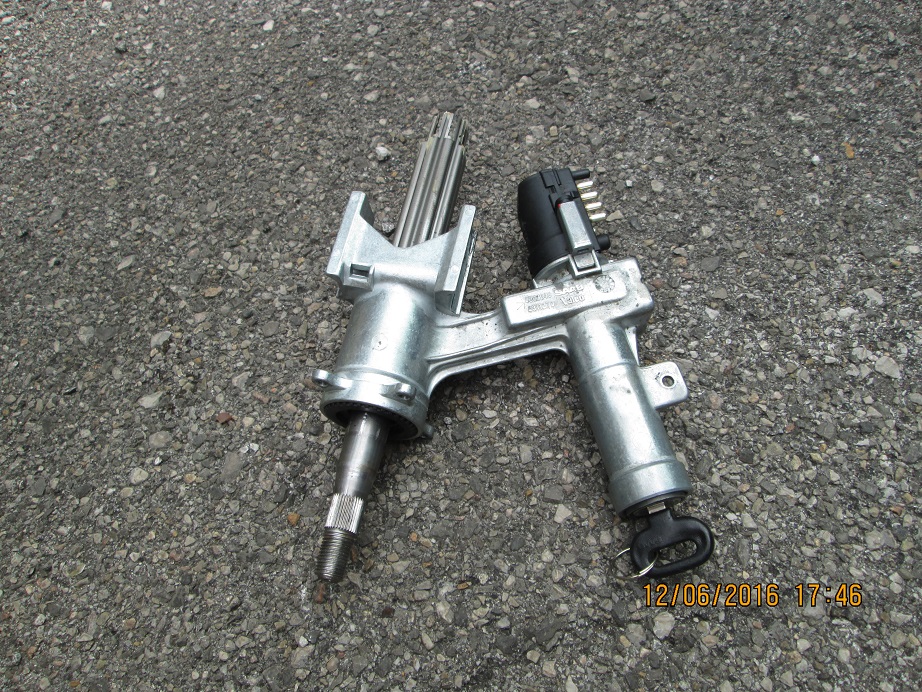

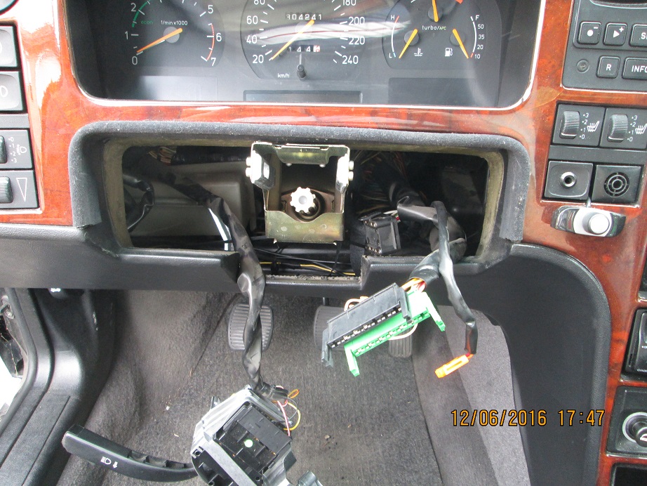

Hace unos días, al aparcar, noté que el volante tenía una holgura extraña, podía moverse radialmente en cualquier dirección, como un centímetro.
Desmonté el volante (previo desconectado de la batería) y las carcasas que cubren la columna de dirección y allí se podía ver la holgura pero no se veía lo que fallaba, además en muy poco tiempo.
En las carcasas y la parte baja del salpicadero aparecieron trozos de goma o plástico descompuestos, perece que la caña de dirección lleva un casquillo para sujetar el rodamiento y se descompuso.
