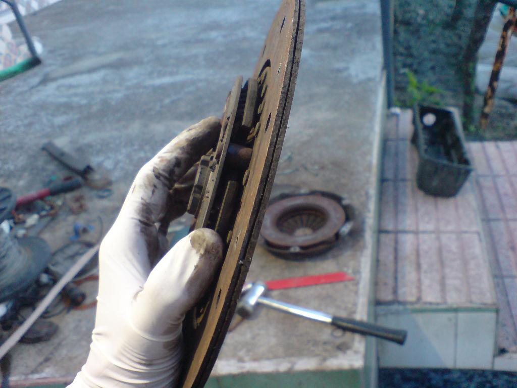

Ayer volvio a llegar el 900 al boxes de reparaciones listo para una nueva modificacion. El cambio de embrague prometido.
Al llegar a casa, aparco el coche y como iva a cambiar el embrague por el del motor donante (que estaba en buen estado) hicimos varias pruebas necesarias para buscar una fuga en el circuito de admision ( aprobechando que el embrague ya era para cambiar ......... freno de mano hasta arriba, meter primera, accelerar a fondo y a levantar el embrague del todo....... humareda, olor a embrague y nada, no encontramos la dichosa fuga....) Pues como no hay fuga, al lio con el embrague.

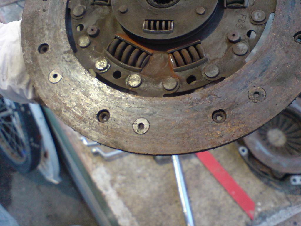

Destapo el motor donante, voy a coger la herramienta....... no esta, esta en el otro coche de angel y en mi otro coche y en casa nada de nada...... al final malamente con una llave de codo consegui quitar no con poco sufrimiento cada uno de los 6 tornillos que sujetan el embrague....... tras esto levantamos la maza de presion y..... sorpresaaaa un autentico disco de papel de fumar....... creo que el embrague que creiamos estaba en buen estado estaba en realidad en las ultimas, y encima habiamos gastado el poco que me quedaba haciendo a lo bruto la prueba.......
Me he quedado de nuevo con el coche parado y ahora tengo que conseguir comprar otro embrague y esperar hasta que me llegue para poder mover mi trasto...... Que dura es la vida.

Aqui pongo fotos del embrague que creiamos estaba muy bien y resulto no estarlo tanto
Un Saludo
Embrague
Embrague
ambrague
ambrague

bueno, cambio de frenos completo no....falta el liquido asi es que a la lista de tareas.
el 9000 ira mas lento, con sacar el motor del Aero me conformo. y despues estudiaremos montar el disco de embrague de 230mm en el 900 amarillo, no el embrague del 9000 Aero que este es de 240mm y a todas luces no se puede montar a no ser que cambiemos el volante de inercia del 900, cosa que por ahora no cuela y ademas seria perjudicial para la caja de cambios.

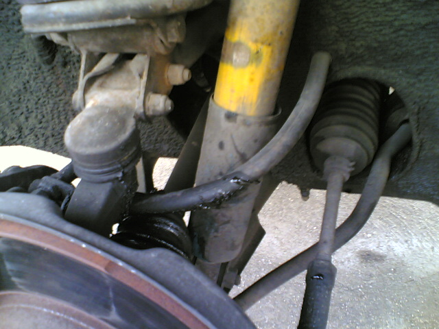

Añadiendo un cambio de suspensiones delanteras, ya que al cambiar los frenos hemos observado que los amortiguadores estaban montandos literalmente "AL REVES" y habian roto el guardapolvos que me montaron en rogasanz hace unos 500 kms, Cosa que los mecanicos de rogasanz no fueron capaces de comunicarme (se darian cuenta?)
Una foto de como esta el amortiguador
Ahora me tocara cambiar de nuevo el guardapolvos, el cual no ha cumplido ni 500 km de servicio..... cada vez estoy mas arto de los talleres........ y pensar que solo por cambiar el guardapolvos me cobro 100 € pudiendolo haber hecho yo mismo.... llebas el coche al taller para dejarlo en manos de profesionales por si algo sale mal, y termina el coche peor que cuando lo hace alguien que no tiene ni la tercera parte de experiencia que tienen ellos, En fin. Seguiremos adelante

Vaya hombre, menudo tren delantero que te ha tocado... amortiguadores al revés, fuelle de palier "activo" y ... discos agrietados?
Técnicamente es imposible montar un amortiguador de 900 al revés ya que los soportes son distintos, el inferior es de ojal y el superior es de espigo, o esos amortiguadores son de otro coche o son los más raros que vi nunca.
¿Se ve la marca o alguna referencia?

efectivamente Jaabier, ya estaba esperando esa respuesta. esta claro que esos amortiguadores no son los delanteros de un saab 900, de que coche son? pues ni idea aunque la marca es BILSTEIN, despues del baño de pintura amarilla no veo referencia alguna, yo tambien me quede con curiosidad de saber de que coche son.
solucion de urgencias:.....cortar el càpuchon, lo que estropearia los amortiguadores en en nada.
solucion definitiva:..........cambiar los amortiguadores, que tome nota quien le incumba el problema 8)

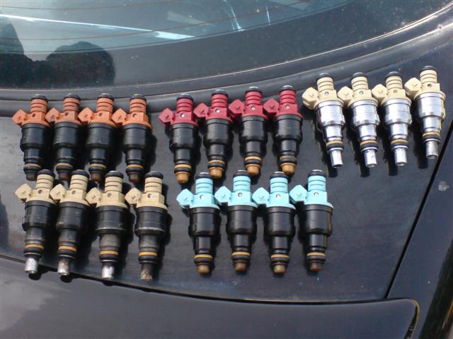

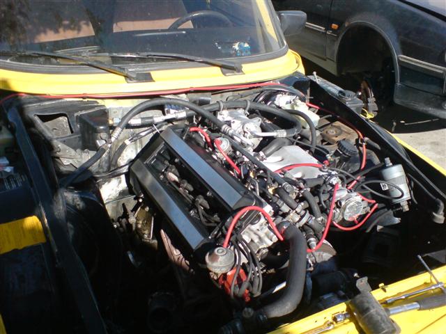

Primero y mas importante...... como algunos ya sabeis el coche lleba un nuevo turbo-experimento, el cual hace desaparecer el coche en bajos pero en altos parece dar buenas sensaciones.
Segundo, intercooler frontal del saab 9000, ademas de una buena jornada de fontaneria para hacer los nuevos recorridos de aire (se los hizo angel solito)

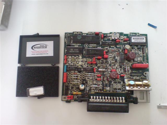

Tercero ECU speedparts (aun en pruebas) y modificacion APC
Cuarto, Inyectores gordos
Quinto, Bujias Platinum (aunque estas ya tocaban)
Sexta, Filtro de alto caudal y valvula de descarga atmosferica
Septimo .... ya se ve en el jarama
El gran problema es que por el momento no puedo probar el coche a conciencia, ya que el primer dia de pruebas empece a perder aceite por que se fastidio cilindro esclavo de nuevo (con tan solo 13 kilometros) es lo malo de poner partes que te encuentras por casa y que llebaba otro motor antes que el tuyo.
El pasado sabado desmontamos de nuevo el embrague y estamos a la espera de parts for saab para el nuevo cilindro, en cuanto llegue a montar y esperemos que nos de tiempo a probar el coche a conciencia para no sufrir imprevistos en el jarama. :twisted:
Ya os iremos contando novedades, Ahora sube angel alguna foto de los temas hablados.

Parte de los cambios
Cambio de Look
Cambio de Look
Centralita
Centralita
Que Inyectores me pongo hoy??
