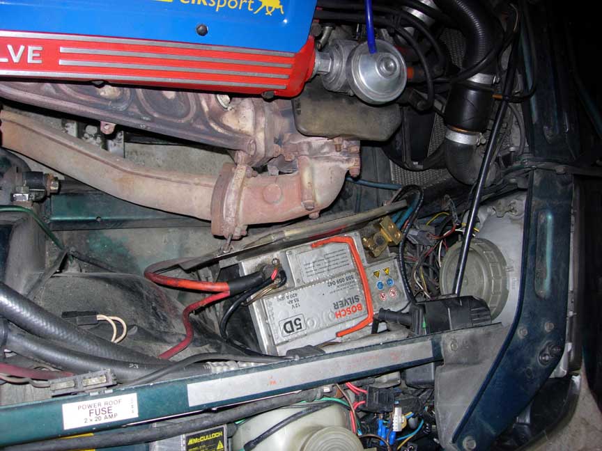

Lo primero es sacar la batería para tener hueco donde meter las llaves y maniobrar con el turbo una vez suelto. Primero se suelta el negativo, luego el positivo y luego el soporte de la batería.
Una vez fuera la batería hay que sacar el delco, para ello sacamos la tapa y nos fijamos bien en la posición del rotor para saber como estaba el encendido antes de empezar a destripar el coche. Marcamos la posición del delco respecto a la tapa de balancines y soltando el tornillo de fijación sacamos el delco.
Hoy he ido a Placeres, he dejado a daisy, cresslime me ha dejado el portugués para hacer unos recados y mañana devolvérselo. Tras unas 3 horas de reposo he vuelto y con el motor aún algo caliente he rociado bien todos los tornillos que iba a tener que aflojar con el spray aflojalotodo efecto hielo de Loctite... y empezamos la faena.

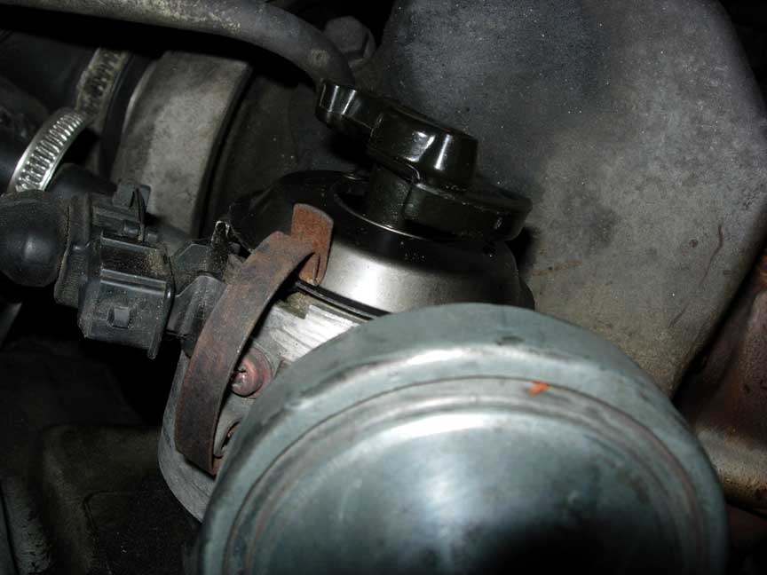

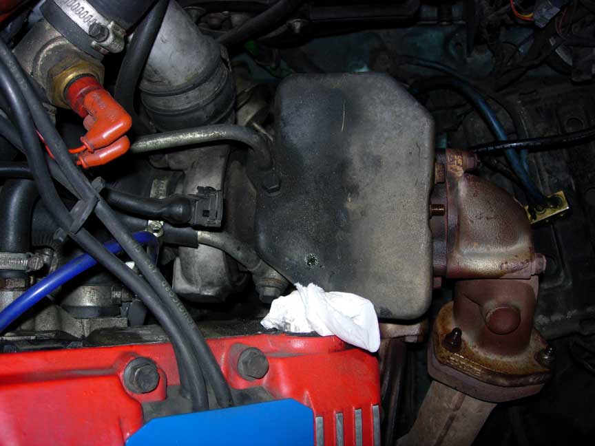

Con el delco fuera quitamos la chapa de protección que para un poco el calor del turbo para que no derrita el delco. Utilizaremos SIEMPRE que se pueda (como es el caso) una llave de vaso para no estropear las caras de los tornillos. El tornillo que sujeta la chapa por arriba es además uno de fijación del tubo de engrase del turbo.

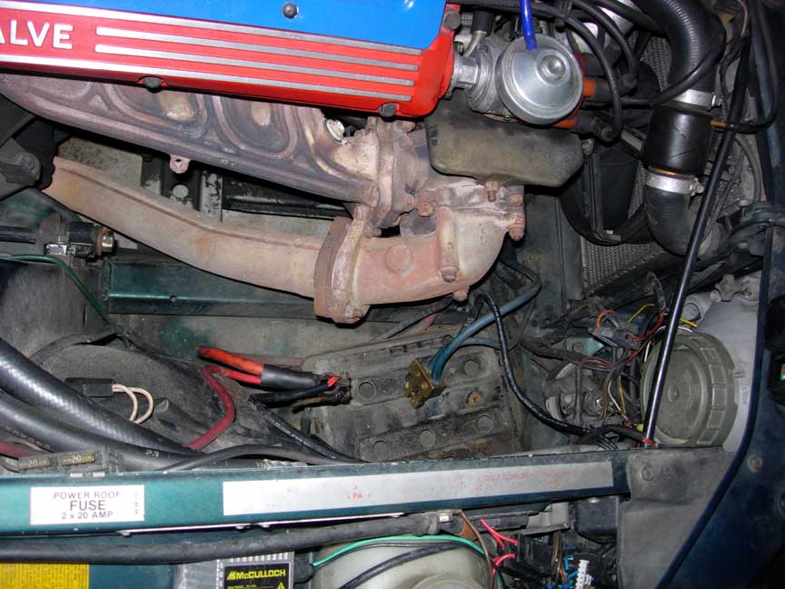

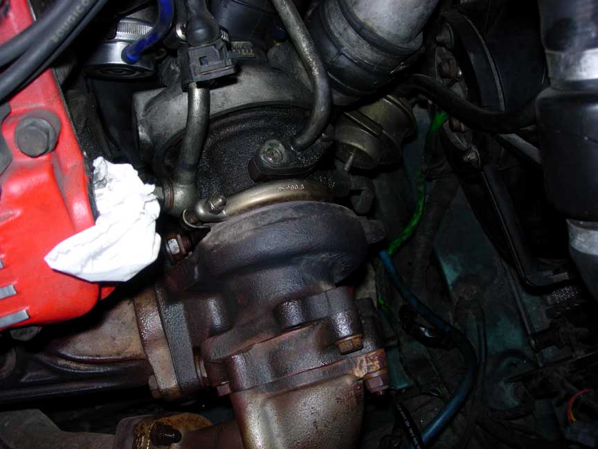

Con esa chapa fuera ya tenemos acceso a los racores de los tubos del agua de refrigeración del turbo y al de entrada de aceite. El de salida de aceite está mal de sacar, pero me da igual, sacaremos el turbo con el tubo de retorno del aceite, que simplemente va metido en el bloque con una junta tórica en un agujero, pero eso lo veremos más adelante.
Con la chapa y los manguitos ya sacados, ahora me hace falta hacer hueco para poder acceder a los 4 tornillos que sujetan el turbo al colector.

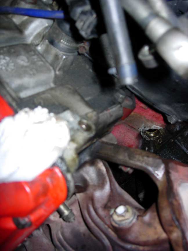

Para ello sacaré ese codo que va fijado con 3 tornillos a la carcasa del turbo. De nuevo imprescindible haber echado aflojalotodo a mansalva, dejado actuar el producto y usar una llave de vaso de poco mango para tener tacto y evitar partir los espárragos. Si se ve que la tuerca no sale muy bien aflojamos y apretamos poco a poco para ir limpiando la rosca
Una vez sacado el codo pude comprobar que la sonda Lambda está bastante chamuscada.

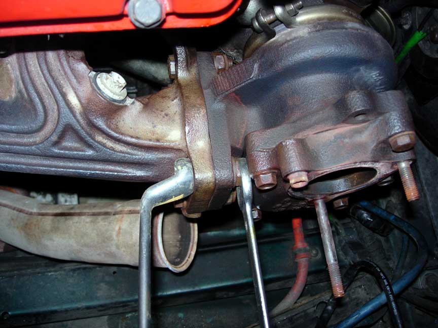

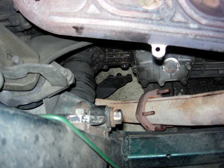

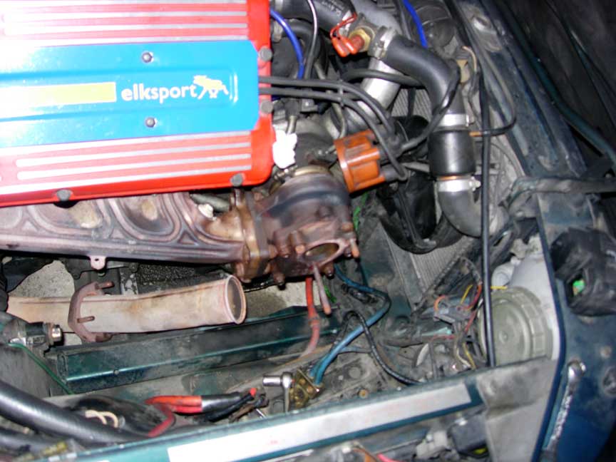

ASí es como está la cosa llegados a este punto... ahora hay que hacer un poco de contorsionismo y buscar posturas para poder aflojar los 4 tornillos que fijan el turbo al colector.
Es muy importante el utilizar llaves que ajusten perfectamente en las cabezas de los tornillos para no pasar las caras de los hexágonos. En este caso es imposible por la falta de espacio usar llaves de vaso, así que emplearemos una acodada de estrella en un lado con la que haremos la fuerza, y una fija abierta por el otro (porque no entra otro tipo de llave) con la que símplemente evitaremos que la tuerca dé vueltas con el tornillo, pero evitando hacer mucha fuerza en ella para no joder la tuerca. Aflojamos un poco todos los tornillos.
SOltamos el soporte del primer tramo de escape que va fijado con dos tornillos a la carcasa de la caja de cambios, mucho ojo porque esa carcasa es de aluminio y podemos joder la rosca fácilmente.

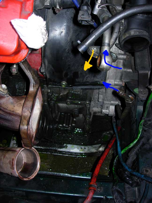

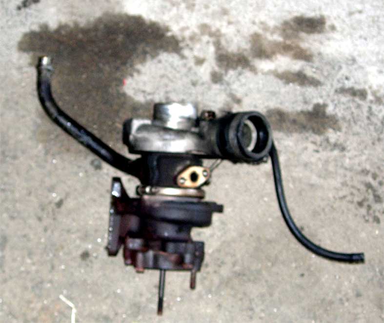

El turbo es muy pesado y es de fundición. Cuando hayamos sacado todos los tornillos se nos puede caer al suelo. Por ello es importante dejar para el final los dos tornillos más accesibles, dejarlos con las tuercas puestas con un par de vueltas sólo para que sujeten el turbo y no se nos caiga mientras buscamos una postura en la que podamos sujetarlo sin que se nos caiga de las manos.
Ya sin los tornillos hay que sacar el turbo teniendo en cuenta que el tubo del retorno del engrase sigue puesto, debemos tirar de él hacia arriba para sacarlo del agujero que hay en el bloque por donde entra ese retorno.

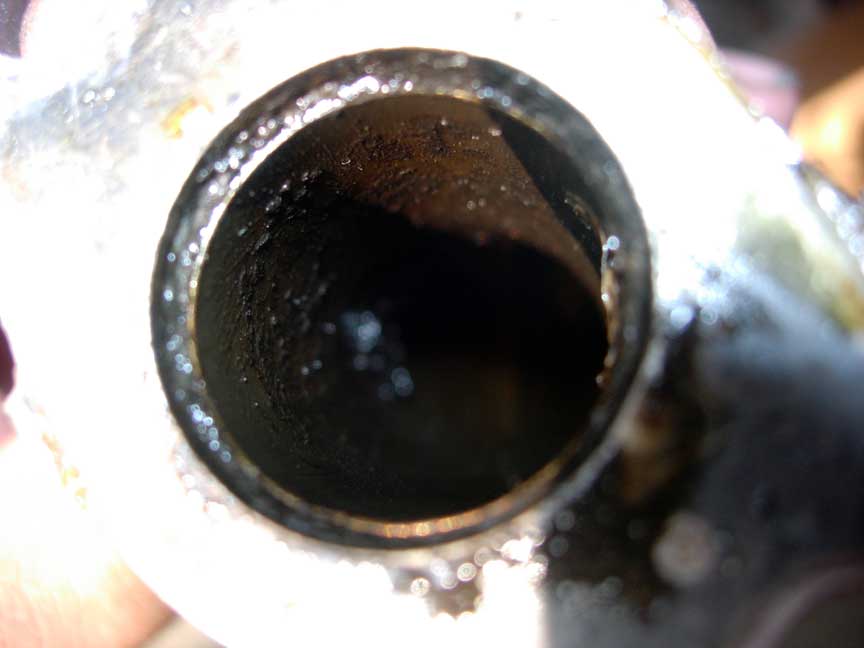

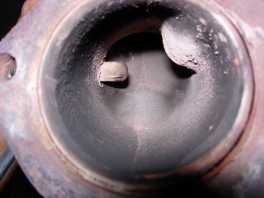

Ya estamos listos para empezar a montar el nuevo turbo. Antes de ello hay que limpiar muy bien los tubos de engrase, en especial el de retorno ya que se sedimenta mucha m***** en él. En mi caso en la boca no se ve mucha m*****, pero si metes el dedo se palpa una pasta asquerosa en las paredes del primer codo que hace el tubo.

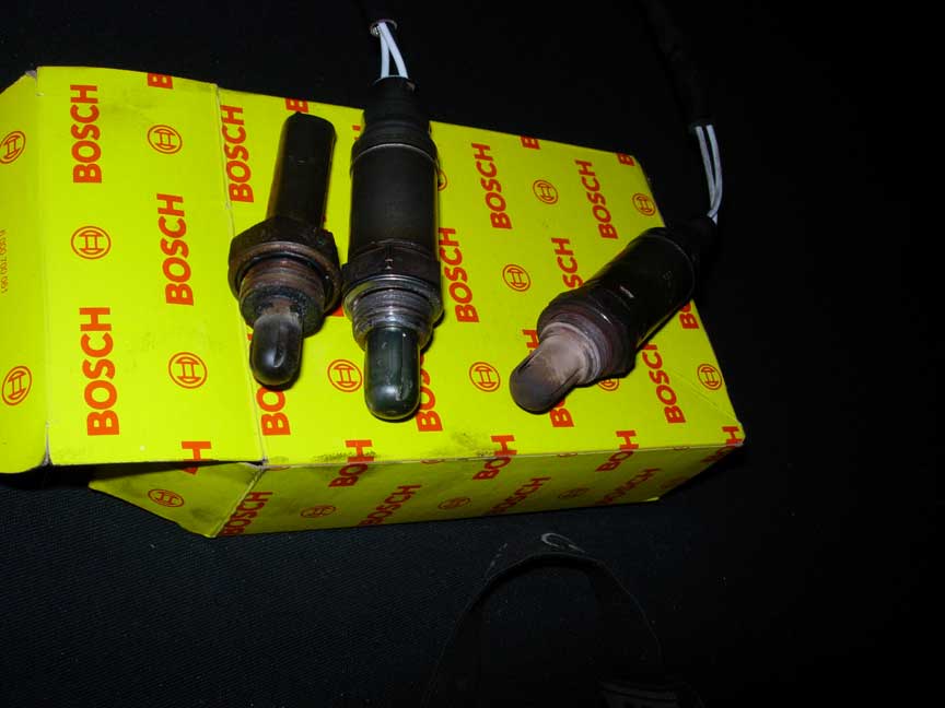

Detalle de las sondas lambda, de izquierda a derecha, la Lucas que tenía el turbo del coche que pillé, la bosch nueva, la bosch vieja carbonizada

¿Hay algún inconveniente en intercambiar la una por la otra, es decir, la Bosch por la Lucas? Me refiero a si funcionan con los mismos rangos de voltaje y demás (lo digo porque sé que los caudalímetros no suelen ser intercambiables).Rubén escribió:Detalle de las sondas lambda, de izquierda a derecha, la Lucas que tenía el turbo del coche que pillé, la bosch nueva, la bosch vieja carbonizada

No creo que sean intercambiables la lucas y la bosch. Las roscas y eso sí son iguales, pero la conexión debe de ser distinta (la lucas tenía los cables cortados) y al ser más pequeña me temo que los valores de tensión que dé serán diferentes.
