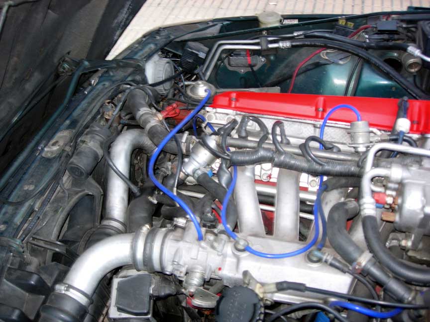

Resulta que a pesar de haber limpiado la AIC todo lo mejor que pude, despues de circular un rato llegas a la tipica retencion, pisas embrague y el motor cae de vueltas hasta casi calarse, pero ayer se me calo del todo. Cuando lo arranqué se encendió la luz de carga de la bateria y ya no se apagó hasta casa. Junto con esta lampara se enciende tambien la del Check Engine....
Tengo dos reguladores que saqué del desguace, uno de un 9000 y otro de otro coche con alternador, Bosch, a priori es una pieza que parece ser igual/universal (corregidme), el problema que se me presenta es el siguiente, resulta que uno de los tornillos de regulador (de estrella) sale facil, pero el otro....al otro resulta casi imposible pues queda tapado por dos tuberias creo del aire.-
Podria destensar el alternador, el tensor si queda a la vista pero la tuerca de la bisagra.... o tengo una llave extralarga o no se como hay que ponerse para aflojarla....
De verdad que ayer me dieron ganas de mandarlo a tomar por saco, entre el ralentí inestable, el aforador que otra vez hace de las suyas, la dichosa lucecita y un clack, clakc que oigo como si el porton trasero apoyara mal (desde que pase el cable de la tercera luz de freno) iba a disgusto.... y me dieron tentaciones de cambiar el chip y comprarme una lavadora anodina de esas que circulan de color blanco..... es lunes paciencia.-
Tranquilo es lunes, hoy me tocó caminata, resulta que voy a coger el Volvo para ir a trabajar y no arranca porque no tiene batería, que raro, nada de raro, "alguien" se dejó el sábado el portón mal cerrado y estuvo el fin de semana con la luz interor encendida. Además tendré que callar la boca no sea que encima sea culpa mía.
Volviendo a lo que nos ocupa, el tema de calarse, hay que revisar un pequeño amortiguador que lleva en donde el cable del acelerador y que retiene unos segundos la mariposa abierta para que no caiga repentinamente de vueltas. Seguramente estará fastidiado y no amortiguará nada.

Jaabier gracias lo revisaré. ¿tendrias alguna foto? Si no me liaré con 6.1 a discrecion y a ver si obra el milagro.-

Ese amortiguador (que no llevan todos los pgm por cierto) lo tengo yo jodido y no he encontrado ninguno sano de desguace . Alguien sabe si lo venden en partforsaabs u otro sitio y precio?

Sí recuerdo haberlo visto en venta en algún sitio, será cuestión de poner decel dashpot en el buscador
Nuevamente gracias..... pero juraria que eso el mio no lo lleva, y pueden ser mil cosas, ayer mismo revisando el motor, vi que tenia uno de los tubitos finos pillados con un tubo del agua.... tambien tengo el manguito de goma que entra al depresor de la gasolina (el cilindro ese dorado que parece una caja de paté)...
Si el tubo que va del colector de admisión al regulador de presión de la gasolina está roto o aplastado también puede fallar. Suelen romperse por la curva que hace encima del regulador de presión.
Efectivamente el dashpot sólo lo llevan los primeros 900 con la LH 2.2, los que traen la nueva válvula de control de ralentí no lo traen.
Mi cabrio lleva dashpot y lleva gestión 2.4 con check contral y AIC de tres cables, ¿soy rarito? :roll:
Si no lo lleva entonces deberias ajustar los contactos de la mariposa.
Pos el mío no :?:
