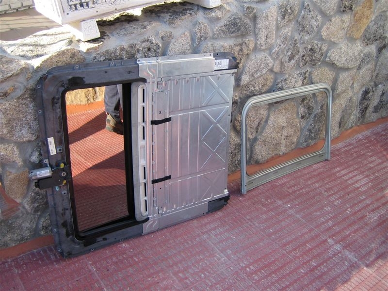

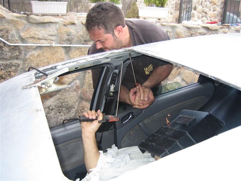

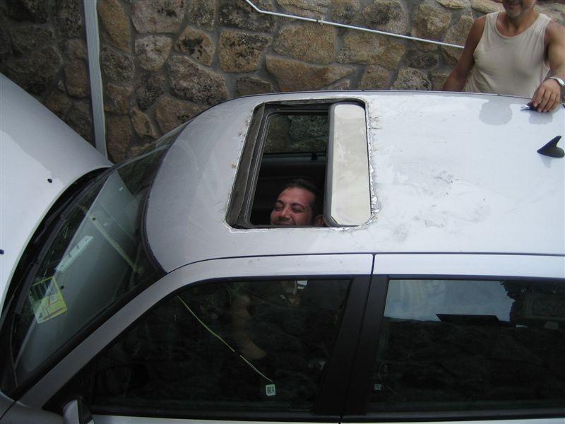

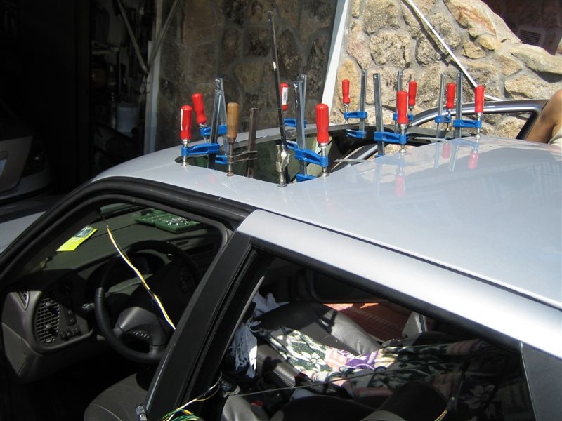

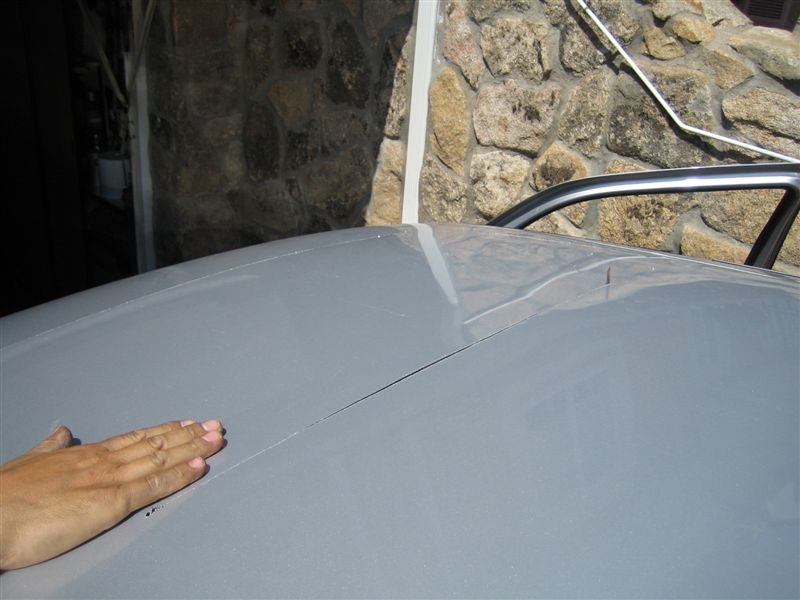

Esta ya montado lo gordo, techo, soldadura, vierteaguas........
FUNCIONA PERFECTAMENTE!!
AJUSTA PERFECTAMENTE!
Y HA PASADO LA PRUEBA DE AGUA PERFECTAMENTE!! (ni gota ni gota)
8)
TRABAJO FINO, FINO......
(Mención especial al soldador... :wink: , que no era Wochas por cierto :wink: )

Tras el marco de chapa y el chasis (todo original de un donante) seguimos...
Mensajes: 2244
Sky is the limit........ 8)

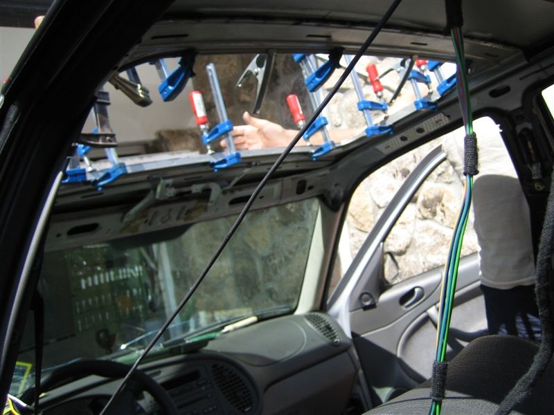

Por cierto en la penultima (foto 2658 creo) veo salir un brazo de la nada..... es una foto propia de Milenio 3

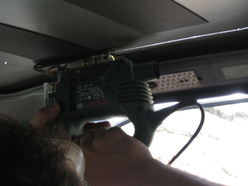

Una pregunta nada mas: para ponerlo se tiene que cortar una de las barras de proteccion del techo verdad? no es debilitar mucho la estructura en caso de.. bueno de eso. :? :?

hoy he tenido mi primera esperiencia con el techo, me he bajado a currar con el techo abierto solo en la parte de atras, ni clima ni nada, temperatura perfecta, muy poco ruido,vamos la reostia, perfecto...

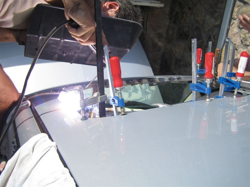

se corta ,no una barra, que ya no traen eso, es una pletina para que el techo no se conve hacia abajo, pero queda solucionado, al poner el marco del techo y soldarl que trae una pletina igual de ancha.
la unica variacion es que esta pletina que soldamos traen unos orificios para los tornillos, y luego se le pone otra pletina mas aparte, con otros orificios para otros tornillos, por lo que se queda el techo mas duro todavia...
lo del oxido nitroso, es que mno me pasa la itv, si no............... :) :)

La foto con las mordazas en el techo, es de antología.

Con equipo de soldar y todo, parecéis el Equipo A :lol: :lol: :lol: :lol:
