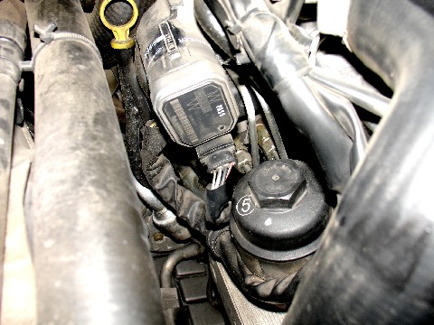

"¿Ande m'an escondio la EGR????"
11241: Válvula EGR de perfil (Se aprecia el conector eléctrico a
desenchufar).
11231: Herramientas empleadas:
- Destornillador de estrella V30
- Carraca
- Alargador pequeño
- Llave de vaso de 8 mm.
* Falta el alicate para retirar los racores.

11261: EGR con el disolvente limpiador empleado.
11281: EGR con su junta tórica.
11291: Válvula limpia. Por el agujero lateral hay que intentar desplazar la
válvula para comprobar que no está agarrotada. Debe recuperar la posición de
cerrado por acción del muelle al soltar. Si no lo hace hay que moverla
repetidas veces hasta que mueva suavemente.
No alarmarse si sale agua del circuito de refrigeración al soltar el racor
de la izquierda según se mira desde el frente: Sale un poco nada más. Puedes
tener preparado un pequeño tapón.
Tampoco alarmarse si el motor tiene explosiones raras y fuertes al arrancar
después de la operación es probablemente que sea por efecto del disolvente
si no se deja tiempo a que se evapore.
Suerte a todos.

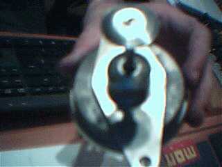

bueno, hoy que tenia algo de tiempo me he puesto a limpiar otra vez la egr (2.2 115cv) y a comprobar como funciona el embolo, el resultado es el de la foto, de penosa calidad
tambien he puesto el motor en marcha sin la valvula, y a parte de mas ruido, he apreciado como salen gases de escape por ella, la pregunta es, ¿en cual de las dos posiciones cierra el paso de aire sucio a los cilincros? por las explicaciones de la pagina de manolove se supone que es cuando esta extendido el piston por completo, o sea que si se le quita el tubo de vacio(que lo tengo un poco cuarteado y endurecido por otra parte) se puede aliviar de estos gases al motor no
esto creo que solo es extensible a las egr del 115cv, ya que las otras son electronicas y daria fallo.
bueno, me bajo a comprobarlo..
