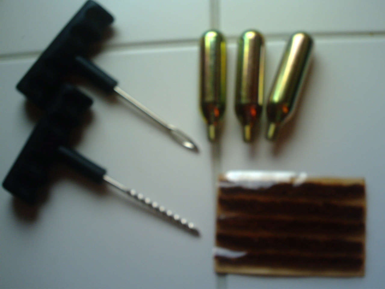

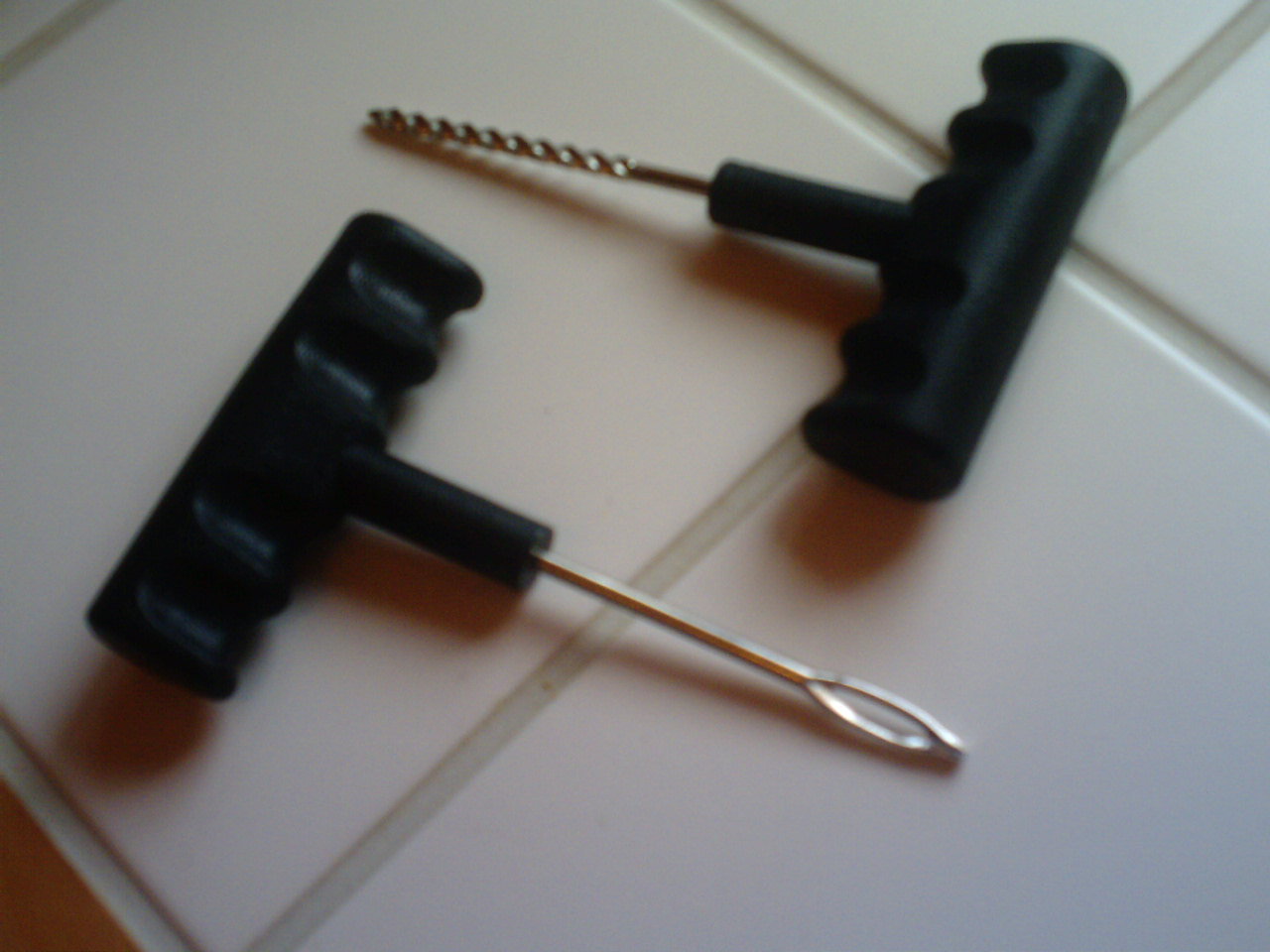

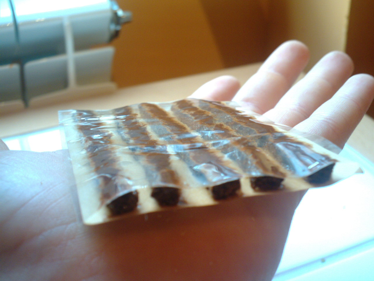

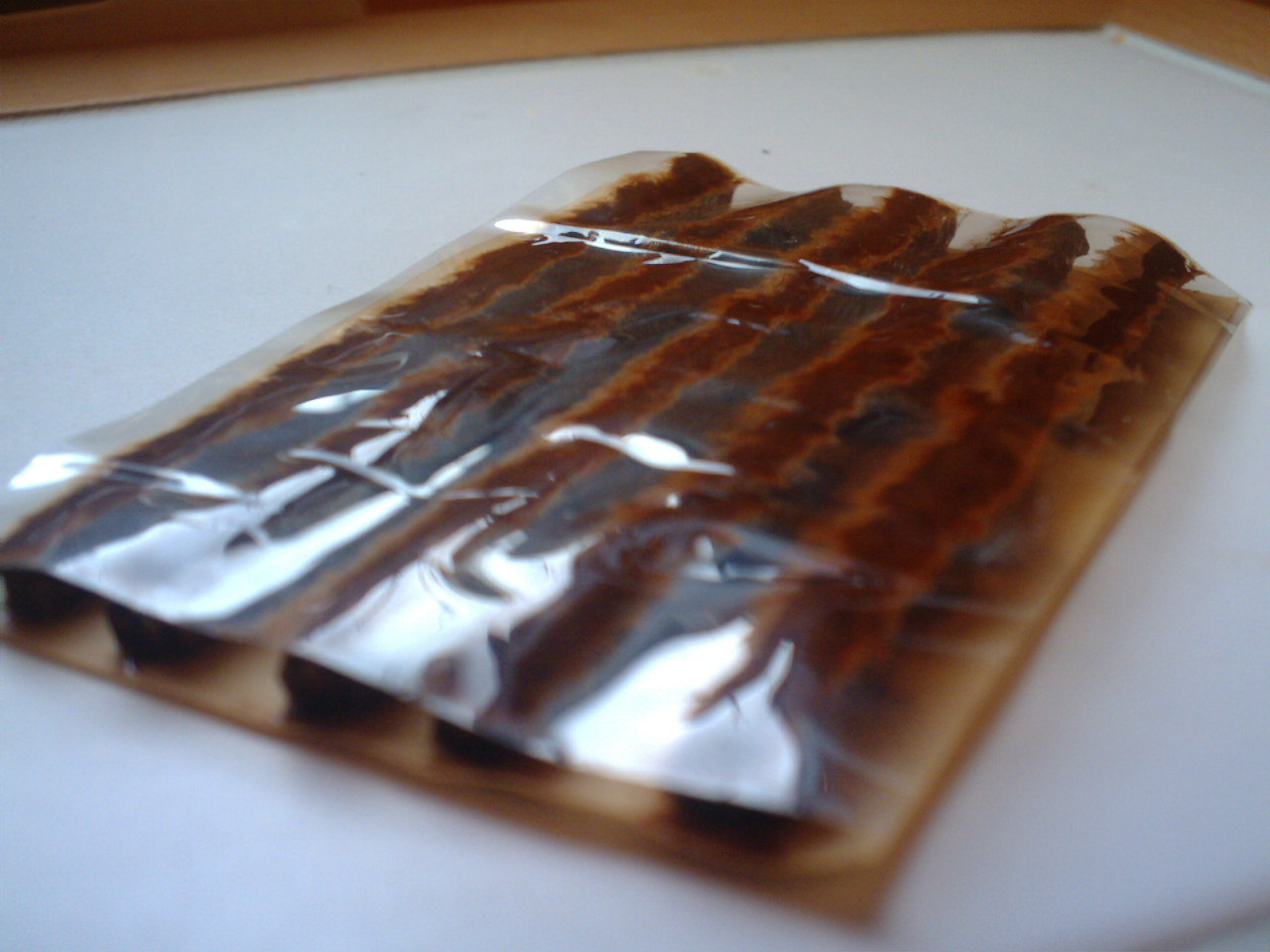

Volviendo al kit reparapinchazos, éste es el que llevo en el 9000, y es de los más sencillos (faltaría la masilla). En concreto todo el kit son 17 euros y los 3 depósitos 6 euros.
kit
kit
kit 013.jpg (126.84 KiB) Visto 4636 veces
mechas 1
mechas 1
kit 002.jpg (168.66 KiB) Visto 4630 veces
mechas 2
mechas 2
kit 001.jpg (163.88 KiB) Visto 4628 veces

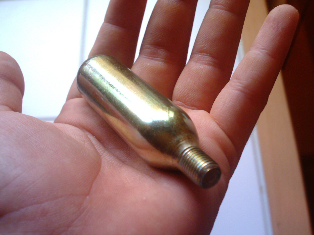

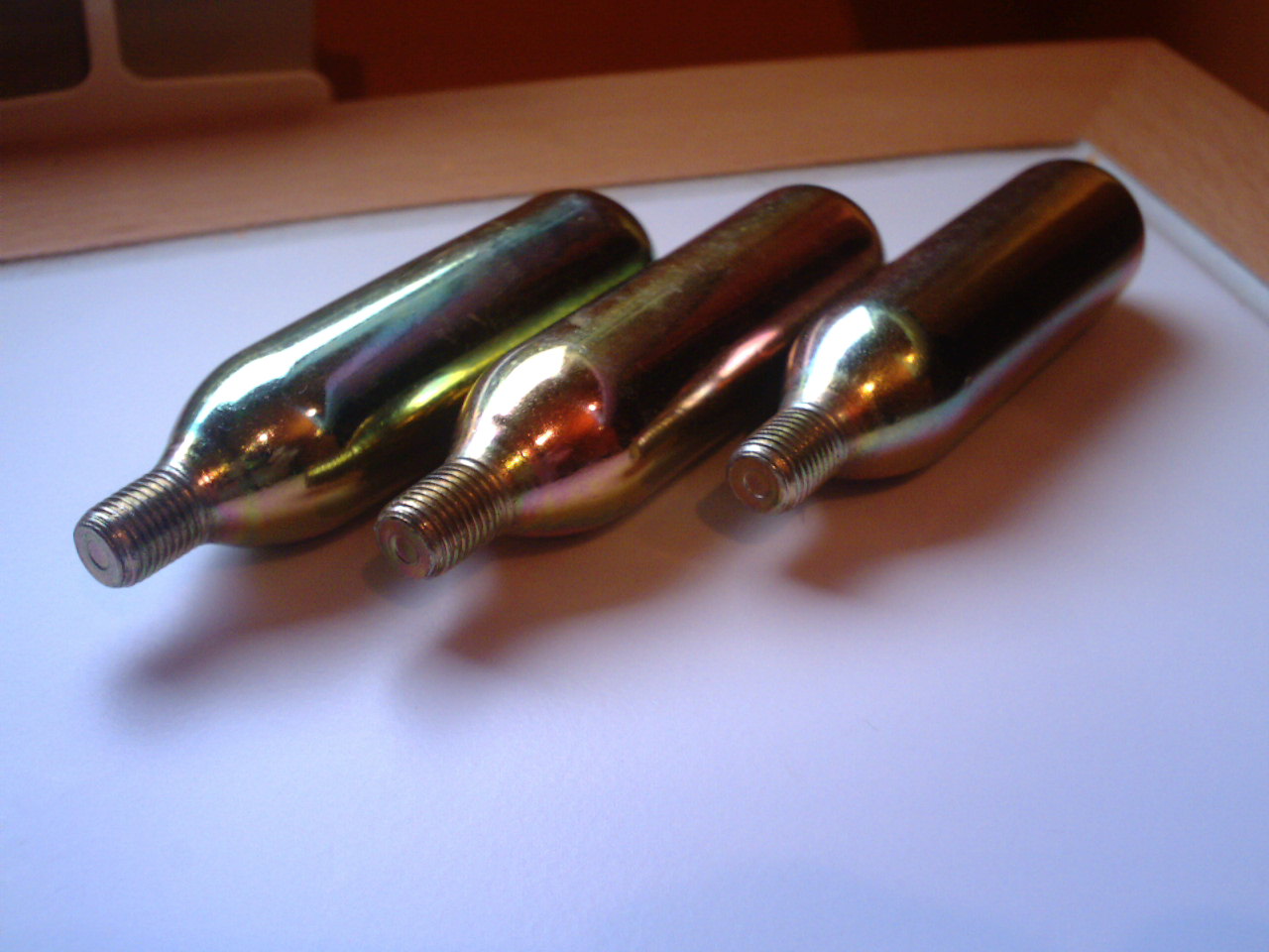

más...
depósitos 1
depósitos 1
kit 007.jpg (159.6 KiB) Visto 4621 veces
depósitos 2
depósitos 2
kit 014.jpg (164.02 KiB) Visto 4618 veces
punzón y aguja
punzón y aguja
kit 019.jpg (133.35 KiB) Visto 4617 veces

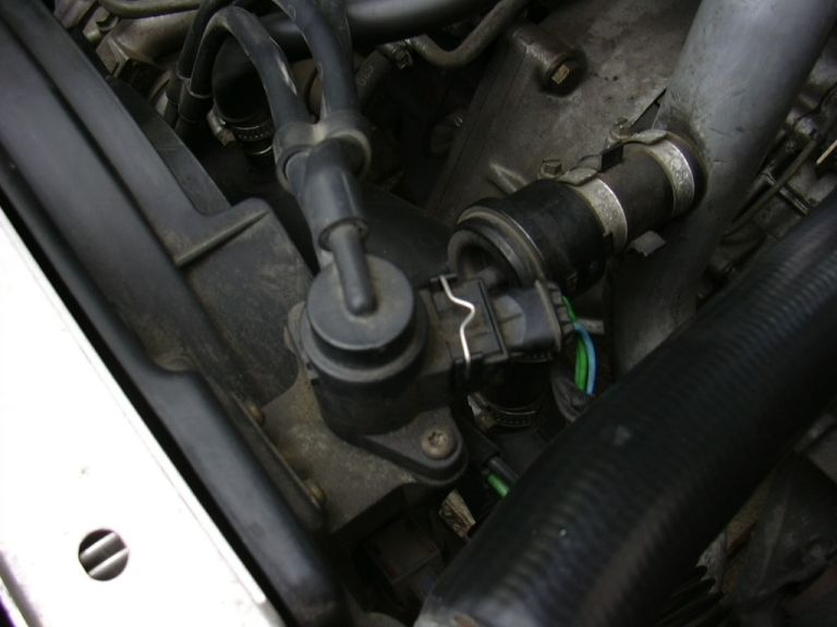

Esta tarde, en vez de ir a ver salir la borriquita, me he dedicado a echar un vistazo al motor del 9000. Sobre todo mi interés era ver si yo mismo podía hacer cosillas de poca monta la próxima semana, como cambiar las bujías y el filtro de aire. He visto que quitar el casette de encendido no tiene ningun misterio y lo del filtro otro tanto, pero me he fijado que el soporte del motor que está en la parte superior derecha está cascadillo y dentro de poco requerirá atención.
Dando unos golpecitos de gas para ver si el motor bailotea mucho (lo hace un poquito), he escuchado un sonido proveniente de una pieza (ver foto) que desconozco. Cuando acelero y suelto el acelerador, la pieza emite una especie de zumbido durante un par de segundos y luego se calla. Está situada a la izquierda del radiador. ¿Puede ser una válvula de control del ralentí, o algo así (el ralentí está bien)?
Copia de DSCN1663.JPG (64.27 KiB) Visto 5094 veces
No estoy muy puesto en nuevemiles pero creo que la vávula del APC, es decir, la que controla la presión de soplado.
Respecto a cambiar las bujías, ten cuidado al sacar la DI, si le tumbas o le das la vuelta debes esperar sobre media hora, despues de montarla, antes de arrancar. Dentro lleva un aceite especial para refrigerar las bobinas y si no esperas a que vuelva a su sitio y arrancas, se achicharran. Ya lo comentaron más veces y creo que ya lo sabías, pero por si acaso.
Jaabier escribió:No estoy muy puesto en nuevemiles pero creo que la vávula del APC, es decir, la que controla la presión de soplado.
Si lo llego a saber me voy a ver salir la borriquita. :oops:
A lo mejor, si es esa válvula, el tema todavía no es terminal, ahora mismo no afecta al comportamiento del turbo.
Respecto a lo del casette, no tenía ni idea que había que esperar. El caso es que no arranqué el motor inmediatamente después de colocarlo de nuevo, pero no esperé tanto tiempo, solo un rato...
En fin, en parts for saabs lo tienen de oferta por 250 euros.... :roll:
En efecto, Jaabier, es la válvula del APC.
Debe estar directamente relacionado con lo que me ha ocurrido un par de veces desde que compré el aero: acelero a fondo y el coche me pega un tirón bastante brusco para a continuación seguir acelerando como si nada. Esto suena a que la válvula del APC está "cortando".
Si veo que ocurre con demasiada frecuencia, empezaré a pensar en cambiarla (144 lerus de nada en parts for saabs :evil: ), o veré si puedo agenciarme una de desguace.
Cuando pasa eso en los 900 es el presostato de seguridad que corta la corriente de la bomba de la gasolina, en el 9.000 no se si es igual.
Puede que la valvula del APC no corte y la presiñon del turbo suba demasiado ¿te fijaste hasta donde sube la aguja cuando pasa eso?
No me he fijado en el manómetro del turbo, pero en ambos casos se trataba de adelantamientos pisando a fondo.
Luego el tema sería así más o menos: la valvula está medio "escoñá" y no controla la presión máxima a la que sopla el turbo, y entra en funcionamiento el preóstato de seguridad cortando la corriente de la bomba de gasolina para evitar males mayores (si bien la corta durante un instante para no dejarme con el culo al aire en un adelantamiento) :roll:
Lo observaré a ver por donde sale el tema. Gracias! :wink:

Retomo este hilo para preguntarte si tus "tirones" han desaparecido. ¿Compraste el soleniode del APC en PFS? Creo que nuestros coches aun siendo de generaciones distintas presentan el mismo problema.
Re: 9000: asuntos variados
Hace cuestión de año y medio cambié la valvula APC por otra que conseguí en un desguace, y los tirones desaparecieron. Al pisar a fondo la aguja del turbo entra en la zona roja y luego vuelve a la frontera entre la zonas roja y amarilla. No sé si es exactamente lo correcto, pero no me quejo.
Cuando pegaba los tirones, la aguja del turbo entraba ampliamente en la zona roja hasta el final, y luego tirón.
Si vuelvo a tener problemas, paso de buscar solenoides APC en desguaces y compro el de PFS (nos gastamos 100 euros en cualquier tontería y ésta es importante).
