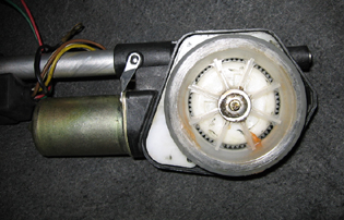

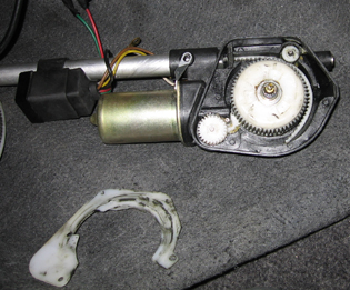

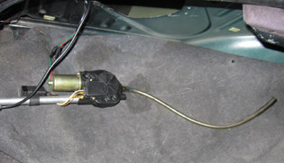

Estuve toda la tarde del viernes, pero mereció la pena. Coloqué la antena que con mi inconsciencia había sacado unos días antes. Encendí la radio para que el motor de la antena estuviera en posición desplegada. Desmonté el motor y fui metiendo el látigo dentado por el tubo hasta llegar a la ruleta.
01. Motor desmontado.jpg (99.33 KiB) Visto 2703 veces

02. Látigo dentado colocado.jpg (103.35 KiB) Visto 2704 veces

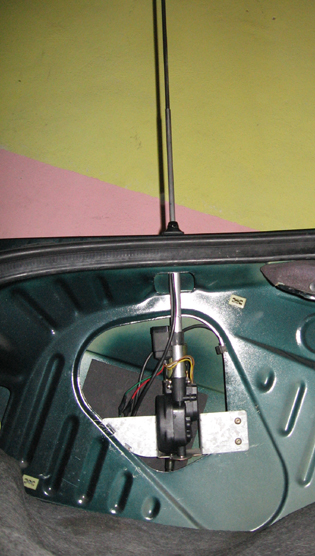

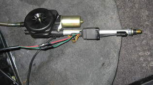

Una vez colocado monté de nuevo la carcasa del motor y listo. La antena se plegaba y desplegaba con antes.

04. Listo para colocar.jpg (73.42 KiB) Visto 2695 veces

05. Antena montada de nuevo.jpg (186.77 KiB) Visto 2701 veces

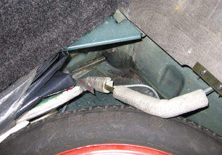

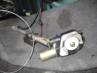

Si alguno de vosotros hace la operación que no se olvide de colocar el tubito que recoge el agua hasta el agujero de vaciado.
06. Motor + manguera.jpg (68.36 KiB) Visto 2696 veces

07. Manguera de vaciado.jpg (96.32 KiB) Visto 2706 veces

Ivan, no creo que sea preocupante. No debe de caer mucho agua por ahí, de todas formas la que caiga irá por propia ley de la gravedad hasta la zona de desagüe, que como veis en la foto es la que está donde la rueda de repuesto. Aunque sí podrías ver si tienes algo de óxido en esa aleta. Por asegurarte, y si ves necesario la colocación de la maguera; pues con un tubito de goma ya bastaría, siempre y cuando tengas orificio de salida en el propio mecanismo :roll: .
Lo que no recuerdo es haber visto ese tubo en ningún 900, pero la verdad es que no me he fijado, o sea va desde el desagüe hasta ¿donde?
