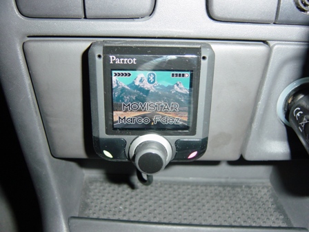

Re: Muy cómodo y completo.
Voilá.ivandlf escribió:MF ponte una foto de como queda ...
- DSC01409 R.JPG (70.7 KiB) Visto 2189 veces
- DSC01413 R.JPG (77.13 KiB) Visto 2196 veces
- DSC01408 R.JPG (71.7 KiB) Visto 2211 veces

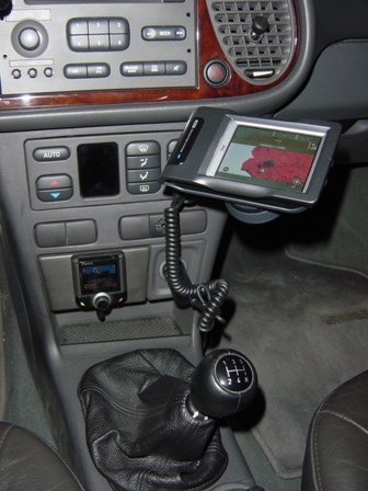

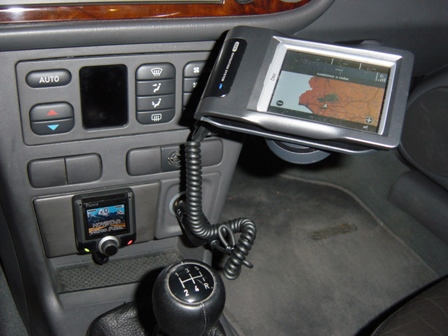

Tengo una duda....(que raro). Tengo un movil al que le voy a poner los mapas del Route66, por lo que necesito un GPS por bluetooth; quiero montar un manos libres también y ya estaba casi decidido por un KIT MANOS LIBRES BLUETOOTH + RADIO CD PARROT CK5100 pero he visto el Parrot CK3300 + GPS y la verdad es que ocupa menos y creo que funcionará bien. El precio es casi igual. Esta claro que si hubiese un tres en uno.... pero de momento es mucho pedir. ¿Que os parece?

Lo primero: olvida el route66 y ponte el tomtom mobile.
El tema de combinar la antena de GPS con el manos libres me ha rondado (y me ronda) la cabeza. Lástima que me enteré de la existencia del 3300 demasiado tarde puesto que el 3100 ya lo tenía instalado.
La puñeta de todo esto que los móviles con bluetooth 1.1 no pueden establecer dos conexiones simultáneas así que o te conectas al Parrot o a la antena de GPS.
Para esto hay varias soluciones:
1.- Comprar un móvil con bluetooth 1.2 y que sea capaz de establecer dos conexiones simultáneas como, por ejemplo, el 6630 de Nokia.
2.- Poner el Parrot 3300 que ya lo lleva todo y supongo que funcionará con todos los móviles con Symbian para navegar y tener el manos libres a la vez. Incluso es posible que se oigan las instrucciones vocales del tomtom a traves de los altavoces del coche pero no puedo confirmar esto aunque creo que es así.
3.- Te compras el móvil con bluetooth más barato que haya para llevarlo siempre en el coche con una tarjeta de prepago. Activas el desvío de llamadas del móvil principal a ese móvil poniendo "si no responde" o algo así y ale a funcionar. Con el bueno navegas y con el barato tienes el manos libres.
4.- Te olvidas del móvil y compras una PDA.
La pega de poner el 3300 es que la antena de GPS se queda en el coche y, evidentemente, no la puedes llevar de paseo.
Todas estas elucubraciones las he tenido y las tengo todavía. Te aseguro que me he empapado cienes y cienes de páginas de internet. La solución completa... no existe.
Yo tengo un 6600 de Nokia y una PDA además del Parrot 3100 y una antena GPS por bluetooth. Puedo navegar tanto con la PDA como con el móvil pero si navego con el móvil adios al manos libres. En fin.
Yo lo tengo así.
