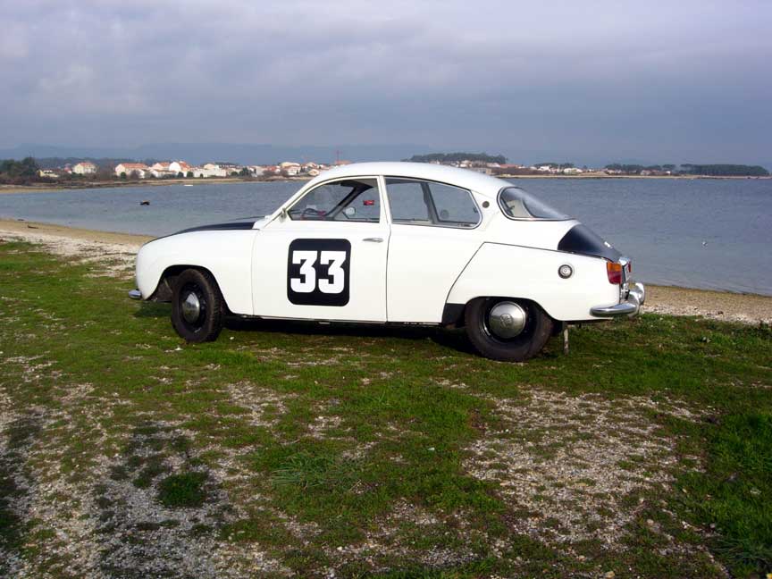

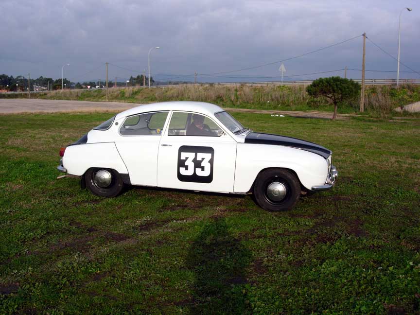

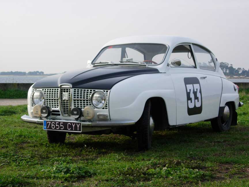

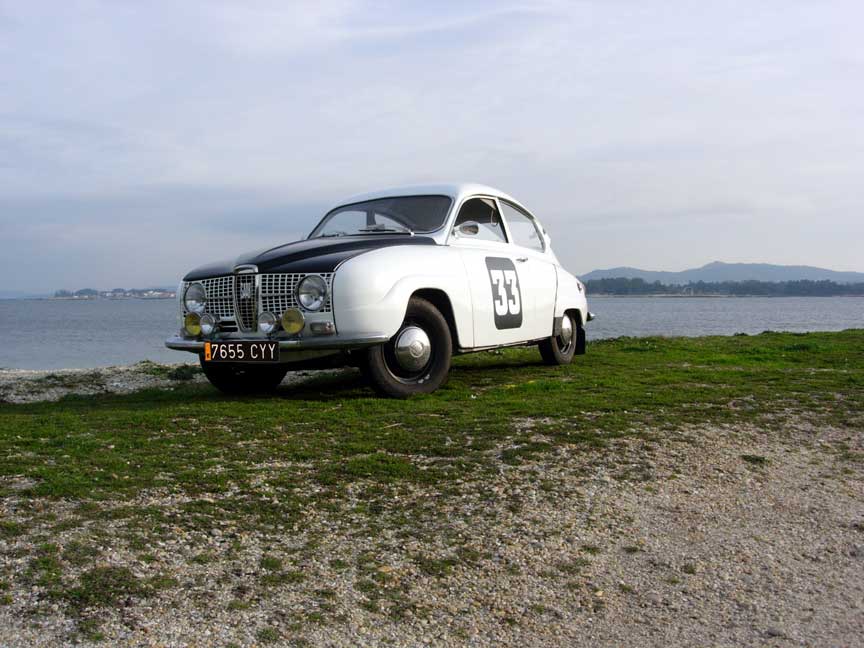

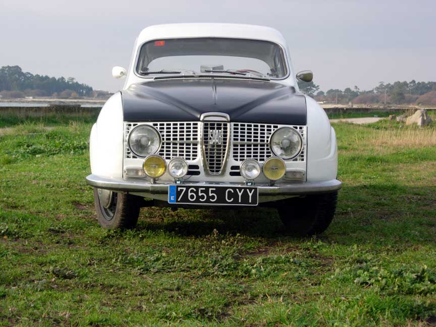

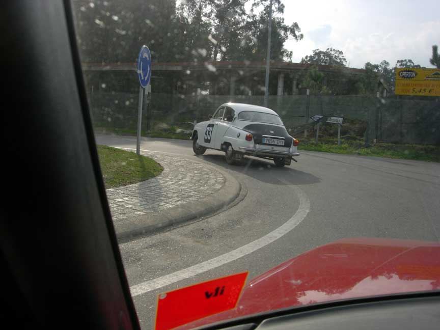

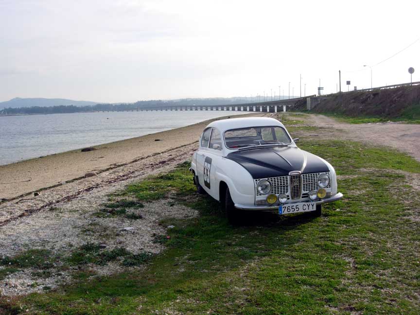

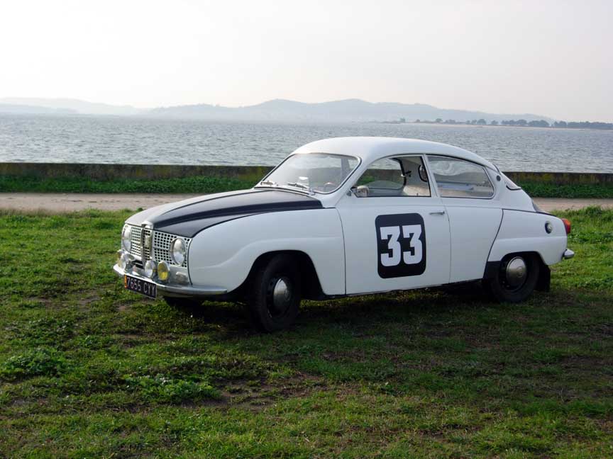

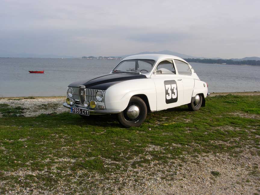

Pues sí... aquí están las fotos...
Diga treintaitrés..
Diga treintaitrés..
- DSCN2403.jpg (53 KiB) Visto 7201 veces
- DSCN2405.jpg (61.31 KiB) Visto 7196 veces
- DSCN2406.jpg (65.62 KiB) Visto 7199 veces
Bueno, a lo largo de la semana que viene habrá que jugar con el regulador de presión de la bomba de gasolina hasta acertar con la presión que más le conviene al montecarlo.
La verdad es que con amigos como minisaab da gusto
- DSCN2408.jpg (71.36 KiB) Visto 7203 veces
- DSCN2409.jpg (69.69 KiB) Visto 7200 veces
- DSCN2413.jpg (50.26 KiB) Visto 7203 veces
