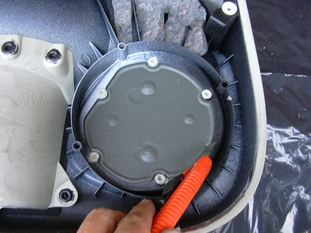

Ya he solucionado el problema de vibraciones y de sonido que tenía en mi 9.3 SS, el problema venía producido por que entre la rejilla del altavoz y el altavoz viene un plastico duro con espuma, que hay que quitar cuando se montan los altavoces, y en el concesionario no lo habían quitado.

Es la espuma de la foto que debe cortarse con un simple cutter...increíble el nivel de conocimientos en el SO...
