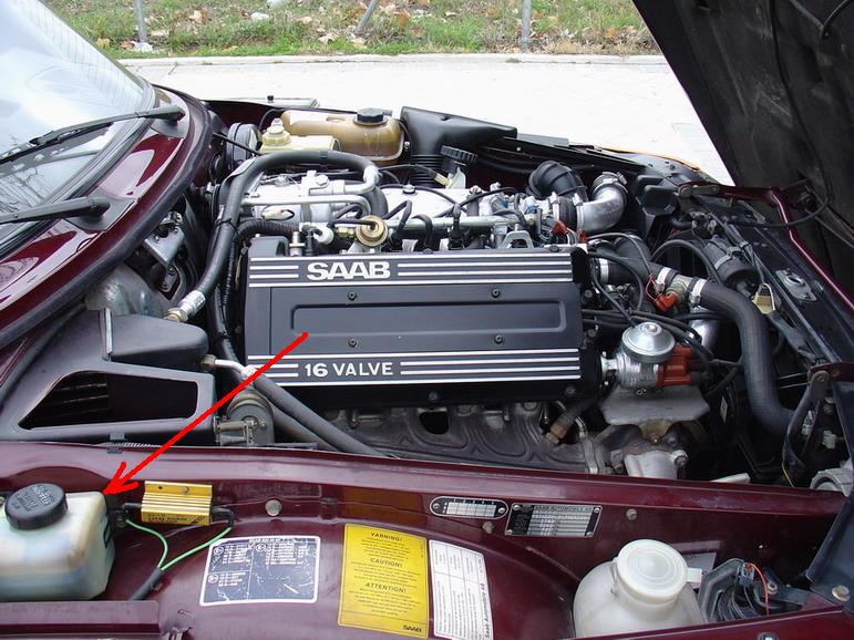

¿Donde tengo que mirar para saber si el liquido de la servo es correcto? Últimamente me parece que el cabrio hace más ruido en marcha. Ya he comprobado las presiones de los neumaticos.

Ahí lo tienes. Lo marcado es el depósito. Lo que podrás comprobar con el medidor que incorpora el tapón, es que llevas el nivel correcto, por que suponemos que el líquido que llevas es el adecuado para la servodirección.
El mio tampoco pierde por la parte baja del depósito (al menos de momento).
Mensajes: 4577
Suele perder también por un filtro que lleva en el manguito un poco más abajo...

Gracias por la info...lo miraré en cuanto tenga un momento y os cuento. Supongo que el líquido es el adecuado pq el único que ha estado fozando por esos lugares ha sido Rubén. Tengo que ver las facturas para comprobar que lo cambió en su momento pero lo lógico es pensar que si.
P.D: Ese motor esta siempre así de limpio o es la fotografía que sacaste cuando lo limpiaste :lol: :lol: :lol: :wink: ¡¡¡La leche!!!

Puede ser que lleves deposito negro y no tener nivel :roll: En ese caso mete el dedo y haz foto :lol: :lol: Si te falta líquido, lo notaras en el volante al girar notaras un leve retemblor.
MaDnIcE escribió:Puede ser que lleves deposito negro y no tener nivel :roll: En ese caso mete el dedo y haz foto :lol: :lol: Si te falta líquido, lo notaras en el volante al girar notaras un leve retemblor.
¿¿Meter el dedo?? Pero tio si el tapón tiene un nivel según este frio o caliente el coche.. :shock: :shock: :shock: eso mete el dedo y chúpalo, si sabe a fresa todo OK :lol: :lol: :lol: :lol: :lol:

¡¡¡¡COMOR!!! :shock: :shock: :shock: Si olerlo ya lo olí. Había algo en el suelo transparente que los primeros dìas pensé que era del A/C pero aquello no se evapora y le metí la zarpa para ver si era viscoso... Me quedé como estaba, incoloro...chupar lo que se dice chupar como que no :lol: :lol: :lol:

Pues con la foto he localizado el depósito de marras...que en mi caso es de color negro. Desenrrosque, saque el tapón, lo limpié, lo volví ha meter, lo saque y.....salió igual que lo metí, limpio limpísimo. Entonces si que metí el dedo hasta el fondo y...se me manchó la puntita... Esta seco, seco, seco.
