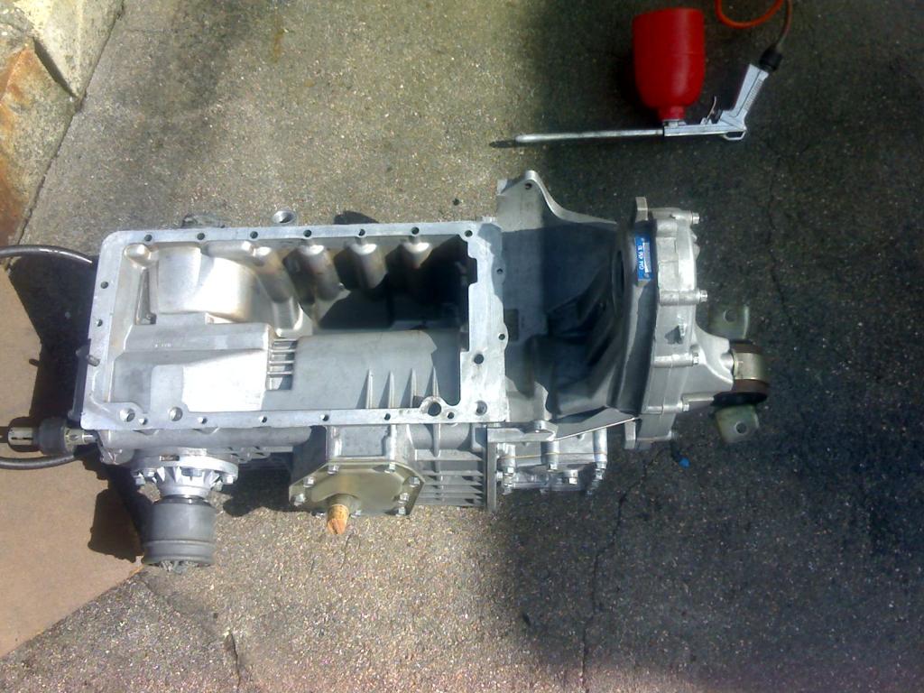

Gracias a las gestiones de Armandof y la colaboracion de Ivandlf consegui una caja de cambios que parece que esta en buen estado, esta ya ha sido separada de su motor, se le han cambiado las juntas y se la ha aseado para montarla junto a su nuevo motor.

- Caja limpita

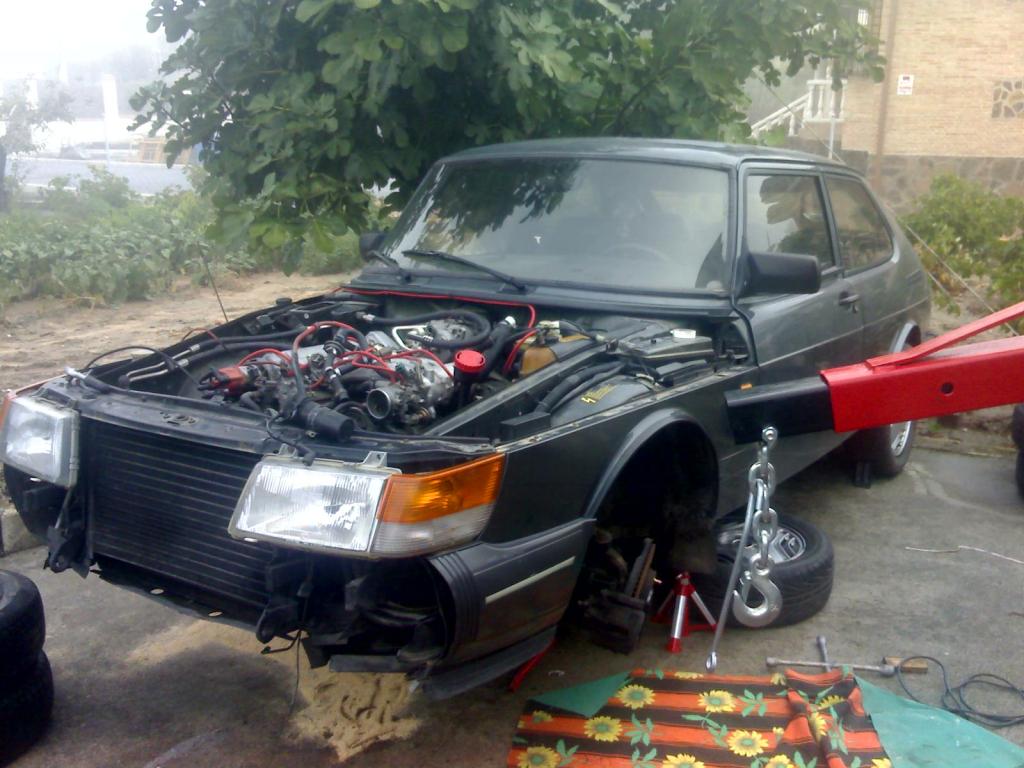

Sacar el motor original, no es una tarea especialmente dificil, si laboriosa, sobre todo si no tienes el Robert Bentley delante, ya que estaba perdido (aparecio cuando terminamos) ademas he contado con la inestimable ayuda de un maestro artesano, no es mecánico pero es un artista en todo lo que hace.... mi padre, nunca creí que colaboraría en mi proyecto ya que nunca ha entendido que compre un cacharro viejo de gasolina, pero parece que de tanto verlo se ha animado
Lo primero que hice fue hacer fotos de todas la conexiones del cableado, o al menos de gran parte, despues ir desconectado todo, cables, lineas de combustible, todo el sistema K de inyeccion, intercooler y sus tubos, la bateria y soporte ya que este estaba podrido. en resumen desconectar todo lo que llegue al motor.
despues de esto elevar el coche, o en su defecto el morro, en este momento como bien me indico Jaabier es necesario introducir un calzo entre el trapecio superio y chasis, de lo contrario los brazos de suspensión caen y los palieres no se pueden sacar. Pues bien este fue uno de los peores momentos de la operación ya que todo calzo de madera que metía, al subir el che se partía, probe diferentes tipos de madera y diferentes grosores incluso cambie la orientación de las fibras de la madera, per debía estar humeda y se partia toda, no me quedo otro remedio que hacer 4 calzos de metal de 2 Centímetros de altura y a la primera.

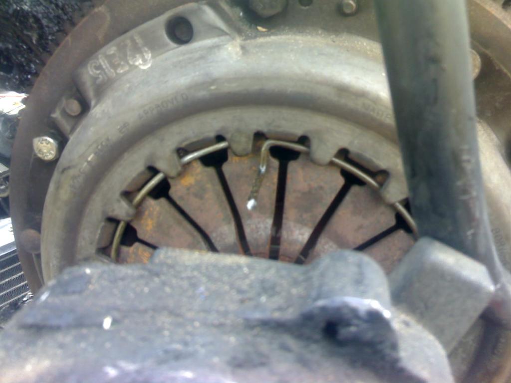

otro componente muy recomendable es el util para mantener presionado el embrague, yo como no lo tenia.... lo fabrique
- listo para operar
- 05-10-07_1055.jpg (107.47 KiB) Visto 1665 veces
- Util embrague

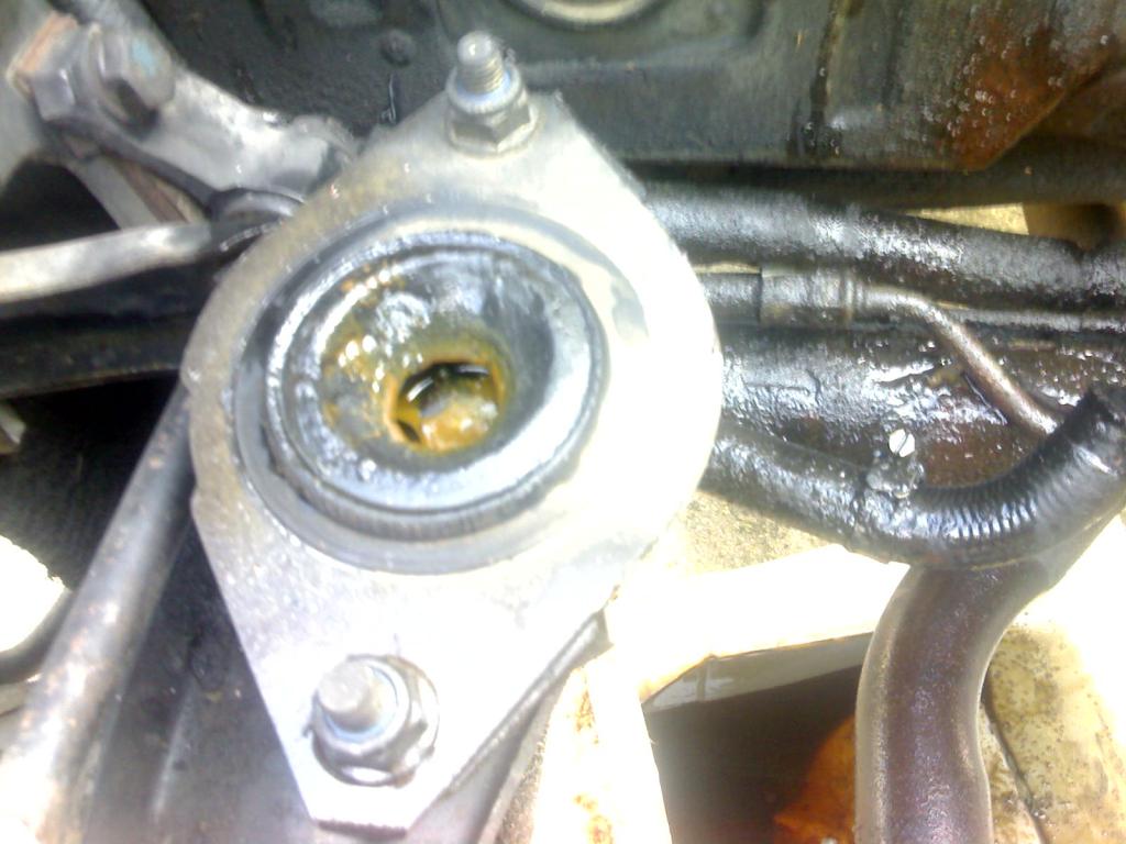

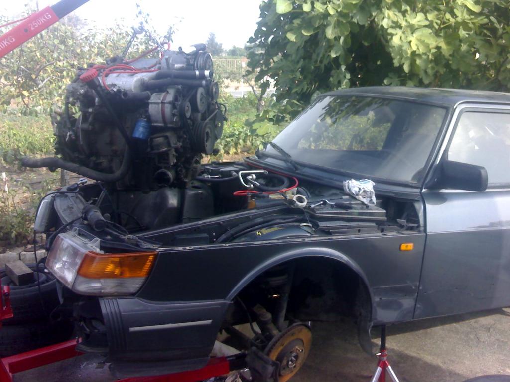

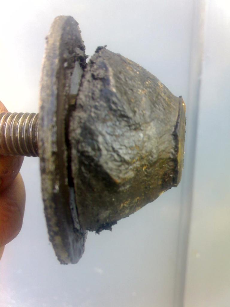

despues nos queda soltar el escape, y los silentblocks del motor, el que esta debajo del alternador tiene bastante mala leche para soltarlo, al final lo hice por debajo del coche, el silenblock hidráulico del lado del turbo estaba completamente roto, y por ultimo para sacar el motor o quitas un ventilador o quitas el silentblock de la caja de cambios, este tambien estaba tocadillo.

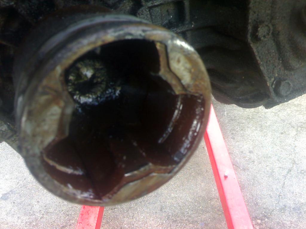

Yo tenia sospechas de que una transmision estaba mal, pues biem mis sospechas eran ciertas, una guardapolvos esta roto y el otro guardapolvos es de la salida de la caja de cambios, esta seco, tenia una grasa rojiza, que supongo que seria oxido. al sacar la otra me paso una cosa curiosa, al menos para mi, la grasa del guardapolvos interior estaba licuada, al abrirlo callo toda al suelo, despues de esto he decidido cambiar las dos transmisiones ya que tengo dos de repuesto donadas por el antiguo dueño del Pre87 de mi hermano.

- oxido

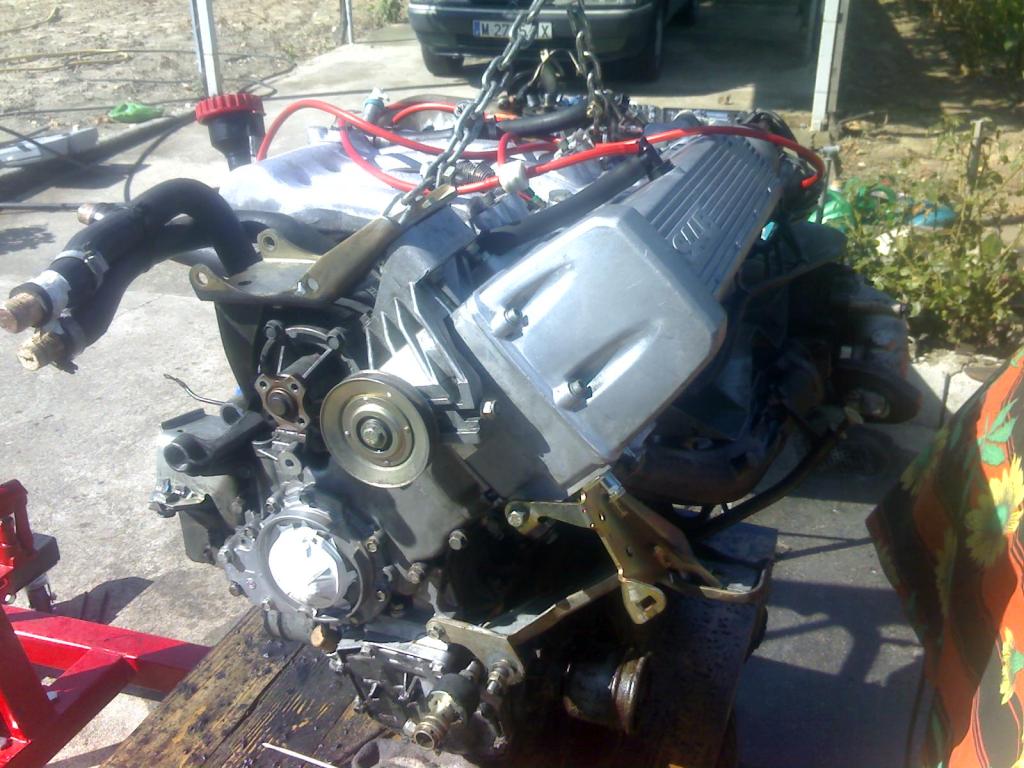

y como ya tenemos el motor fuera aprovechamos para darle una buena limpieza, el pobre estaba chorreado de aceite por todos lados. ahora lo que falta por hacer antes de montar de muevo el motor es:
sustituir silentblock hidráulico, cambiar junta de la tapa de la culata, cambiar todos lo fluidos del coche, bomba de agua, reten de la bomba de aceite y torica del cigueñal pierde mucho aceite por aquí, silentblock del alternador vibraba muchísimo, correas, poner su caja y nueva junta, reten del distribuidor cambiar su pipa y la tapa, y ya que estamos termostato y alguna cosa mas que no me acuerdo.
si cuando lo termine no tira aceite, me va a parecer increíble, no es que tire mucho pero esta manchado como casi todos
Bueno por hoy ya es suficiente es muy tarde y ya no me espreso con claridad, me marcho a descansar, continuare con las operaciones cuando me llegue el pedido de materiales
un saludo a todos y perdon por el ladrillo de hoy

- motor fuera
- 05-10-07_1141.jpg (103.31 KiB) Visto 1669 veces

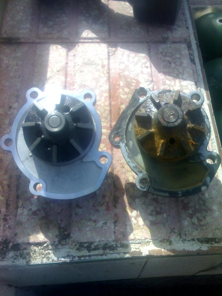

- bomba de agua vieja y nueva
- 05-10-07_1610.jpg (82.18 KiB) Visto 1660 veces
- mas o menos limpio
- 05-10-07_1512.jpg (120.61 KiB) Visto 1670 veces

Ahora una pregunta, la bomba de agua, ¿estaba estropeada, o era limpiable/reparable?

Respecto a la pregunta de enanoloco, la bomba del agua aparentemente estaba bien, el oxido no le afectaba y si se limpia quedara estupenda al menos de aspecto, lo que si se rompió fue la junta que estaba pegada. Pero una bomba de agua con 20 años y mas 200.000Km es una bomba de relojeria, puede fallar en cualquier momento, y la verdad por el precio que tiene prefiero prevenir porque después cambiarla es un castigo. ademas hechos dicho que vamos a hacer las cosas bien. no?
