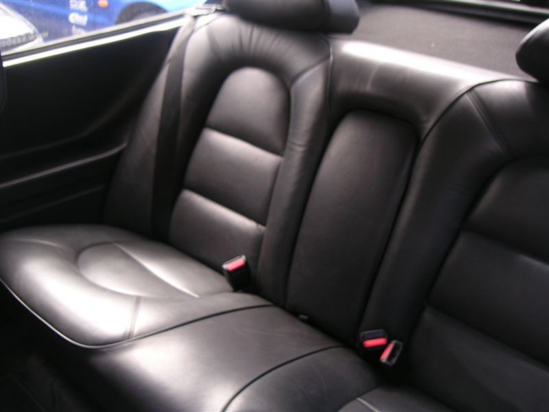

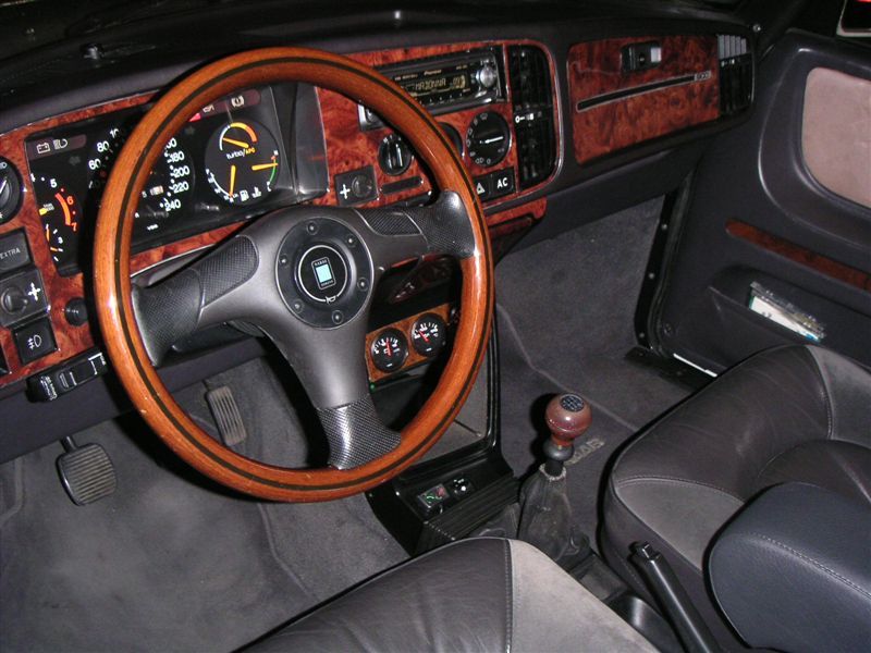

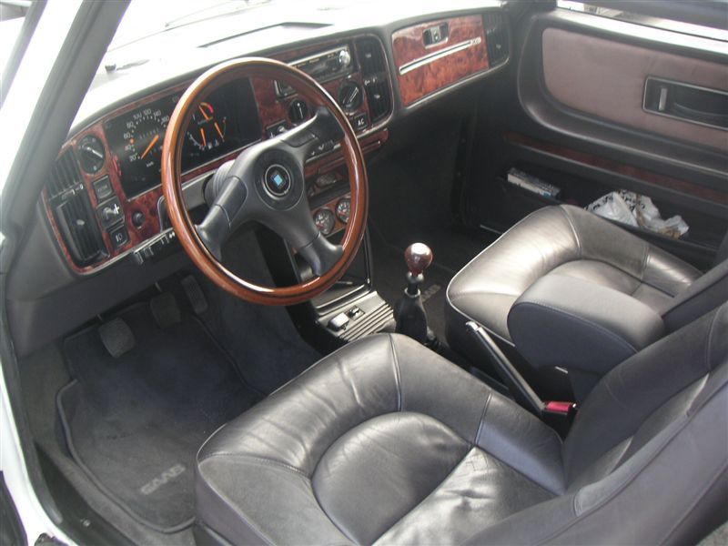

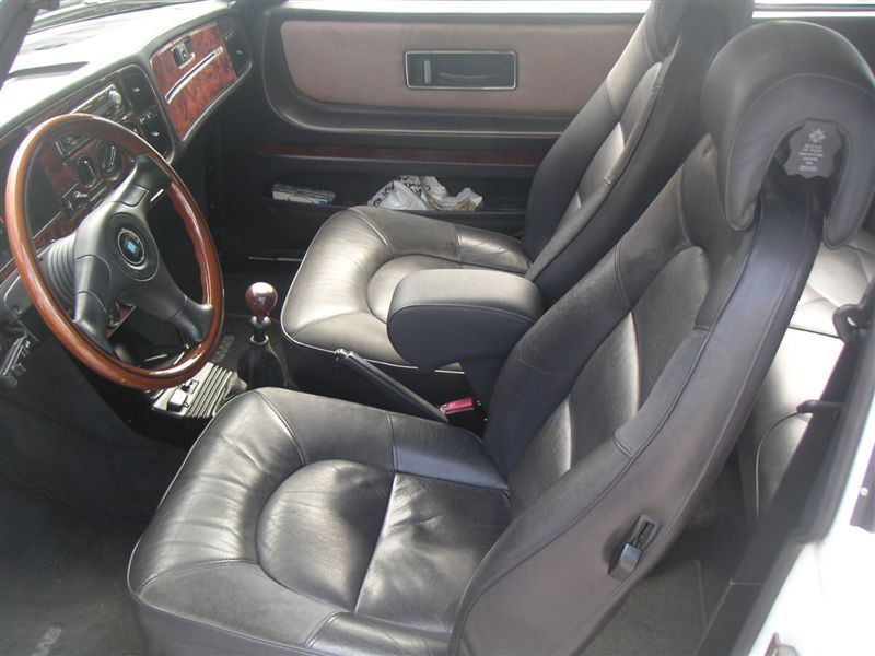

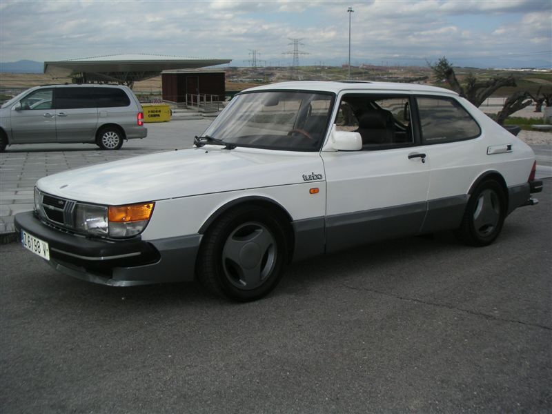

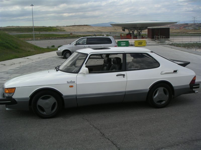

Release versión 2.0
Se acabó!!
Me he dejado los cuernos pero, salvo pequeños remates, esta listo!!
(como diría un amigo READY TO ROCK!!)
- Cambio completo de interior
(Asientos, salpicadero, paneles, moqueta,....)
- Muelles nuevos (-40 mm)
- Parrilla Turbo Pre '83
- Chip ECU (Speed Parts)
- Colector de escape
- Dump Valve (Bailey)
- Colector admisión 2.1
- Inyectores Bosch rojos alto caudal (30 lbs)
(las tres últimas cosas a falta de instalar pero ya tienen fecha marcada)
Reconozco que se convirtió en algo casi obsesivo pero creo q mereció la pena 8)
- PICT0311.jpg (93.86 KiB) Visto 3638 veces
- PICT0313.jpg (71.44 KiB) Visto 3642 veces
- PICT0314.jpg (43.48 KiB) Visto 3645 veces
Última edición por Perdi el Mar Abr 11, 2006 9:39 am, editado 1 vez en total.
otra tanda
- PICT0321.jpg (88.16 KiB) Visto 3627 veces
- PICT0315.jpg (70.26 KiB) Visto 3629 veces
- PICT0329.jpg (29.72 KiB) Visto 3633 veces
la ultima
- Chip.jpg (72.18 KiB) Visto 3619 veces
- PICT0338.jpg (71.77 KiB) Visto 3618 veces
- PICT0339.jpg (69.2 KiB) Visto 3627 veces
Muchos, tiene muchos, o al menos hacen mucho ruidoIsuzu1.7 escribió: ¿Cuantos caballos crees que tiene ahora?
Lo mas notable, lo mas notable.....Enanoloco escribió:.... Lo más notable es lo que ha bajado el coche con los nuevos muelles, sobre todo puesto al lado de otros 900 "normales". La diferencia que es de unos cuatro centímetros, se nota bastante.
Lo mejor es que te des el próximo día una vuelta en él, como hicieron Arizon e Ivan, para que notes lo que es mas notable.....
Espero que un Gentelman Driver como usted me haga el honor.....
Potencia.....?
(tras meterlo en el banco de DEMAC veremos, teóricamente debiera estar por encima de los 200 pero es especular; lo mismo no tiene compresión en un cilindro y se queda en 150....)
