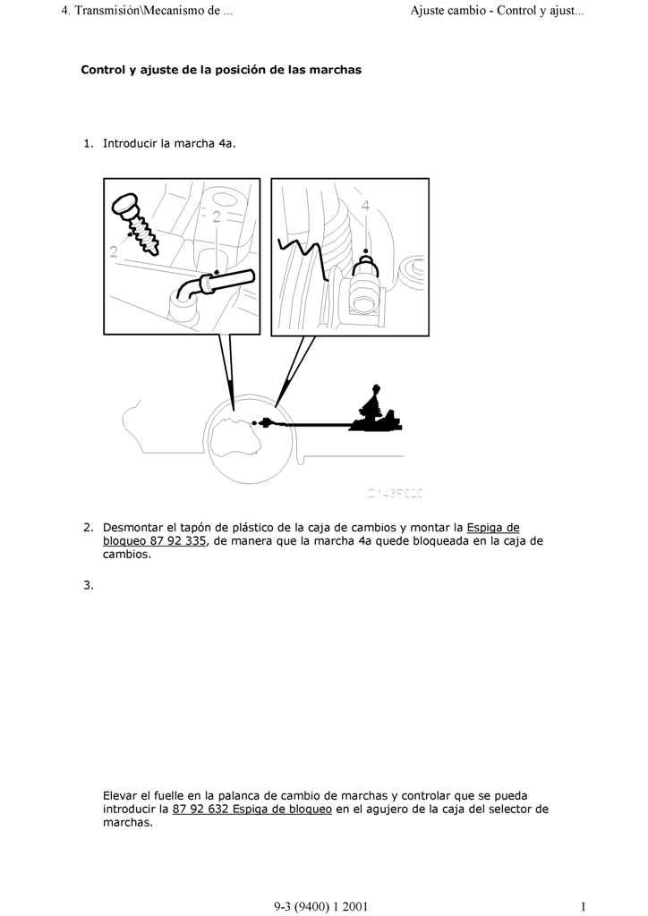

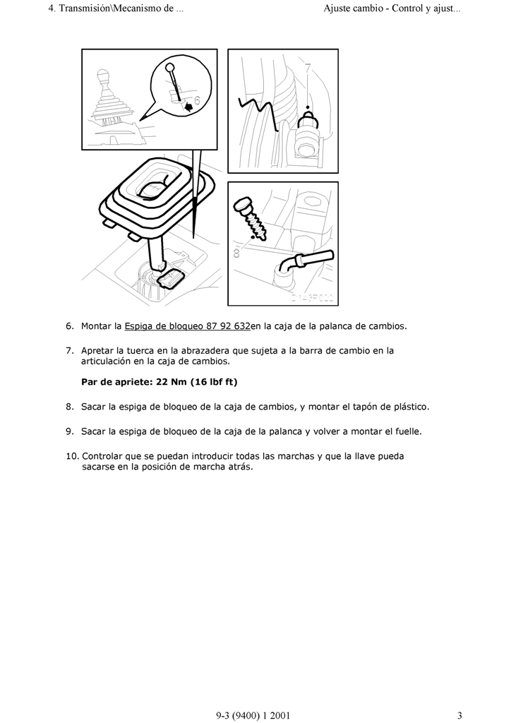

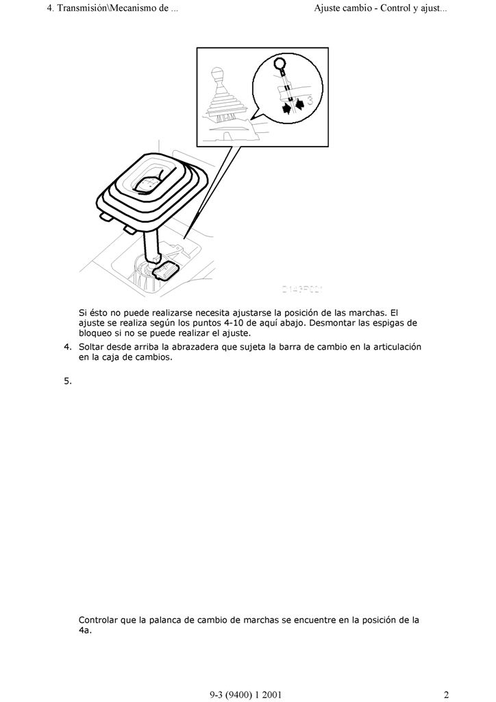

En el caso del 9-3:
Suerte.

Muchas gracias MF por tus imágenes, pero debido a que no soy experto en mecánica me cada todo grande. De echo no se como se consigue arreglar siguiendo los pasos del 900, ya que habla de colocar la espiga de bloqueo (que no se donde esta o si tengo que comprarla) pero no dice nada de cambiar una pieza defectuosa por otra nueva ni nada de eso....
¿Cuanto pueden cobrarte en un taller por una operación de estas?
Gracias!
Mensajes: 9036
Re: LA MARCHA ATRAS NO ENTRA
juagare escribió:Muchas gracias MF por tus imágenes, pero debido a que no soy experto en mecánica me cada todo grande. De echo no se como se consigue arreglar siguiendo los pasos del 900, ya que habla de colocar la espiga de bloqueo (que no se donde esta o si tengo que comprarla) pero no dice nada de cambiar una pieza defectuosa por otra nueva ni nada de eso....
La operación no es laboriosa pero ciertamente es necesario tener una cierta experiencia y sobre todo buenas herramientas. Para empezar, la herramienta "espiga de bloqueo" puedes sustituirla por una simple llave allen de 3 mm., no se trata de cambiar piezas sino de ajustar distintos elementos del varillaje. La última vez que le hice el ajuste al 900, aunque solucioné parcialmente el problema tuve que acudir finalmente al taller para los últimos aprietes definitivos ya que mis medios son limitados. Estamos hablando de una operación que no se debería tardar más de una hora realizar en plan tranquilo. Lo que suele ser más complicado es encontrar a un buen mecánico que tenga claro lo que tiene que hacer y no se pierda tocando lo que no debe.
Aquí tienes el tutorial de Platonoff para el 900, semejante para el 9-3.
Lo dicho, suerte con la operación.
