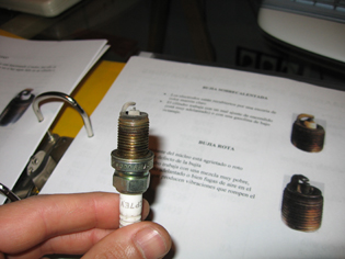

Hoy he ido a los tres desguaces de mi zona sin éxito. En dos de ellos ni siquiera tenían el coche. Pero por fin he conseguido cambiar las bujias. He ido donde el mecánico del barrio y le he preguntado el nº de la llave para las bujías. Lo hemos mirado... y 16. Así que definitivamente le entendí mal a Rubén cuando creí haberle oído 19. No hay de 19, sólo de 21 y 16mm. Me ha dejado la llave y las he cambiado. Las viejas tienen buen aspecto, indicador de que los cilindros están trabajando correctamente.

Tiene buena pinta. Hay que fijarse también en el electrodo de masa (el curvado) que no esté muy desgastado, en las bujías de platino se gasta más el de masa y aumenta la separación entre los electrodos, lo que dificulta el salto de la chispa. Tambien hay que comprobar que todas tengan la misma coloración, señal de que todos los cilindros trabajan bien.
