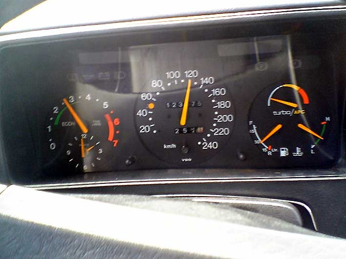

Retomando los posts de los desarrollos de las cajas, quería enseñaros la foto que hice a mi 900 Turbo la semana pasada por la autopista. A unos 120 km/h el cuentavueltas marcaba unas 2750 rev.Recordad que mi coche es el de gt_turbo_16, el rojo de valencia, que marcaba mal. Le puse el cuentakilometros que me vendió Rubén, y creo que ahora marca bien. Hace dos semanas medí cuanto tardaba en hacer 1 km a 80 km/h ctes.) y la medición me salió bastante bien. Mirad la foto, y a ver que opinais en cuanto a consumo (le heché gasolina de 98 oct.) y en cuanto a velocidad y revoluciones. Podría ser que la serga estuviera mal, y marcara de más. ¿Cuáles son los sintomas? Es que yo no he notado nada raro (ruidos o así), y la medición me salío bastante precisa.
(Mando la foto a Rubén para que cuando tenga tiempo la suba, que entre una cosa y otra no me he hecho socio, a ver si lo hago)
900 T16 Rojo (Mío)

Aquí está la foto a la que alude el amigo goldeneye ;-)
Yo el mio a esa velocidad recuerdo que va mas alto de r.p.m's, concretamente a unas 3100-3200, pensé que eran demasiadas pero ya digo un Megane gasolina va a las mismas.-
Del consumo no se que decirte, a mi me sale algo menos 8-8.5 en condiciones normales y menos en viajes todo autovia, pero no tengo secreto, voy muy tranquilo y de acuerdo a la legalidad vigente.-
