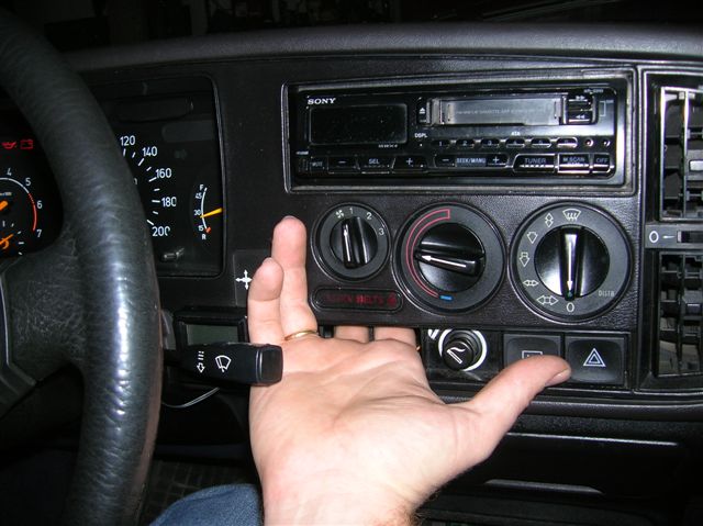

Al final logré sacar la bombilla metiendo los dedos por los agujeros del AA y de la recirculación.
El caso es que la bombilla sí está fundida pero
según veo es de 1.2W cuando el manual de instrucciones dice que debe ser de 2W. Fui a una tienda de recambios y sólo tenían las de 1.2W por lo que las cogí....vosotros poneis de 2W? dará igual?

Puedes ponerle la de 1,2 sin problemas. De todos modos creo que la única que es de 2 W es la de carga del alternador, no la del fasten belts, y esa sí es IMPORTANTÍSIMO que sí sea de 2W, si no el regulador de carga del alternador trabaja mal.

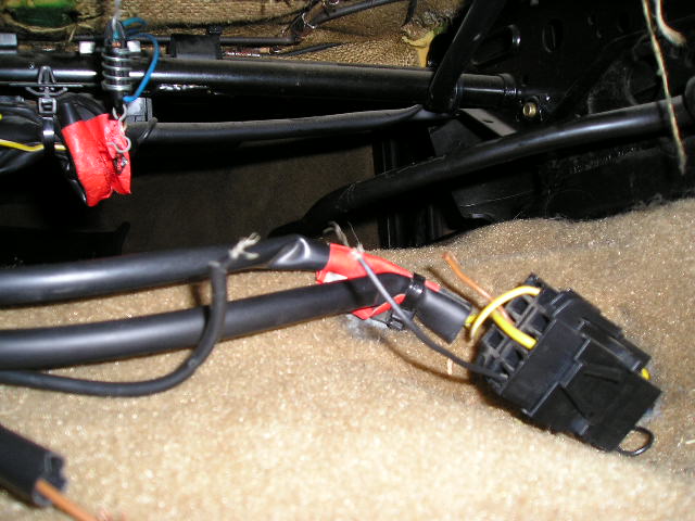

Bueno...pues creo que debe estar estropeado el sensor, porque ocurre lo siguiente:
Al conector gordo negro que está debajo del asiento del copiloto le llegan 4 cables: uno blanco, uno amarillo uno marrón (éste en una funda negra ancha) y uno negro. Resulta que tanto el marrón como el negro están cortados, por lo que los uní e inmediatamente se encendió la luz "Fasten Belts" (al dar el encendido) SIN que nadie estuviese sentado en el asiento....sólo se apaga la luz si conecto el cinturón de seguridad....

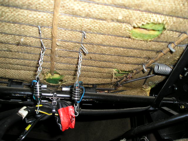

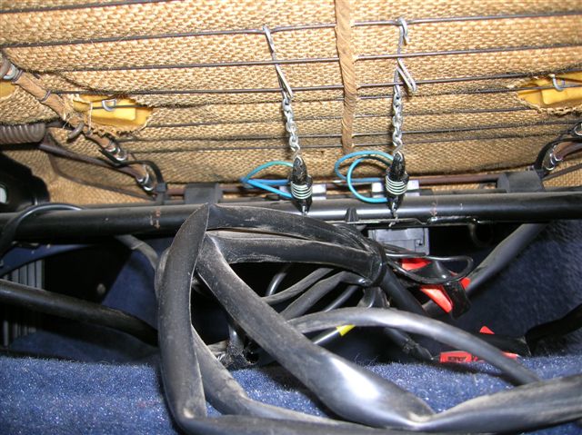

Estos son los dos muelles colgando debajo del asiento del copiloto a los que me refería...cuando estiro uno de ellos -con el contacto dado- la luz
de fasten belts se apaga, por lo que me imagino que si en ese momento me siento, el muelle se volvería a comprimir y la luz se encendería de nuevo....
mi duda es la siguiente: a dónde deberían ir enganchados esos muelles?
(imagino que así sueltos no es su posición nominal.....)

Hoy estuve arreglando la luz del fasten belts, como indicabas se cambia perfectamente por el agujero de las teclas del AC.
Luego comprobé que no se encendía al sentarme en el asiento del copi, y que, como el tuyo, tiene los dos interruptores sueltos. Los anzuelitos van enganchados a dos agujeritos que lleva la chapa que hace de soporte para la clavija eléctrica, no me acordé de sacarle una foto, pero te lo indico en tu foto.

La foto de los interruptores enganchados. Uno para la luz y otro para la calefacción.
- interruptores asiento.jpg (90.13 KiB) Visto 3332 veces

Sí, también lees este tema.Celso escribió:...eso quiere decir esntonces que la calefacción no se activa si no hay nadie sentado?
El "U" en la parte recta es para ajustar la tensión en la cadenita, al doblarlo más, o menos, a que el interruptor desconecta en caso que algun peso está en el asiento (sea pasajero o caja de compras).
En el 95/96 el sistema es muy parecido, solo que la parte recta de la cadenita está colgada al resorte debajo del asiento. Parece que en el 900 está pinchado entre la tela y el resorte - tu foto es igual a mi '91 900.

72sonett
- Mensajes: 1345
Puedes pinzar o estirar el "U" hasta el punto que la cadena está apretada y el interruptor está justo abierto.Celso escribió:...es posible variar la longitud de la cadena -para graduar la sensibilidad del sensor- colocándola en una parte u otra de la U metálica?.
En el momento en que hay peso en el asiento, la cadena queda blanda, el interruptor cierre y encienda la luz del <i>fasten...</i> o calefacción
