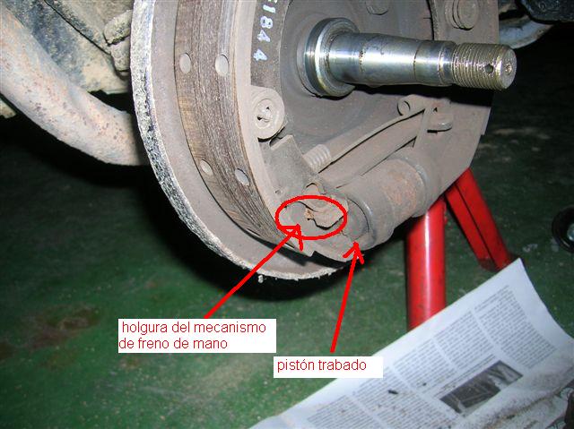

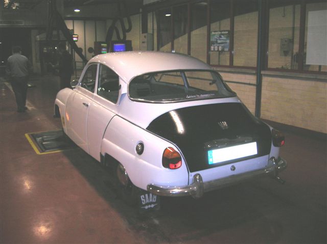

Este martes fui a pasar la ITV. Como suele ser habitual, el coche es el centro de atención, desde luego no se puede pasar desapercibido con un 96 Sport Montecarlo. Incluso el dueño de un Volvo V40 que estaba pasando revisión se apeó del coche para verlo, en mitad de la inspección, además conocía la existencia del club
Todo bien excepto un problema de los frenos traseros, la rueda derecha no frena nada, ni con el de pié ni con el de mano, y otro problema más bien de tipo burocrático, la placa delantera de Alfa Romeo no está permitida.
Revisaremos lo frenos y atacaremos de nuevo, yo creo que me rechazaron para volver a verlo

Ya apareció el problema de la rueda trasera derecha: uno de los pistones del cilindro de freno estaba trabado, de manera que ni con el freno de mano era capaz de funcionar.
Pero bueno de los guardias tampoco te puedes fiar, yo he visto multas por no llevar guiones en las matrículas modernas, cuando en realidad no los llevan, pero el guardia no lo sabía. También se dieron casos de gente multada por llevar faros de largo alcance sin homologar cuando en ralidad eran faros de niebla blancos (cuando empezaron a salir).
- freno trasero 4.jpg (62.06 KiB) Visto 4479 veces
