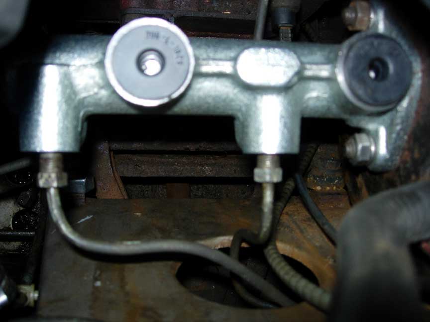

Esa bomba es parecida, muchas gracias, es la misma que llevaban los MB W123, ciertamente es muy parecida, pero no valen los agujeros para sujetarla al servofreno.
Gracias por el aviso del juego de juntas en ebay, las he conseguido aquí en España, sólo me faltan los tacos de goma donde se mete el vaso de expansión del líquido y la arandela de teflon. Ya he probado la bomba con las gomas nuevas y va perfectamente, en cuanto tenga la arandela la cierro y la monto en el coche.

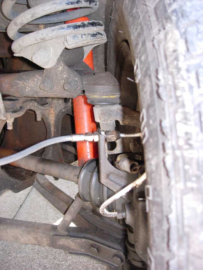

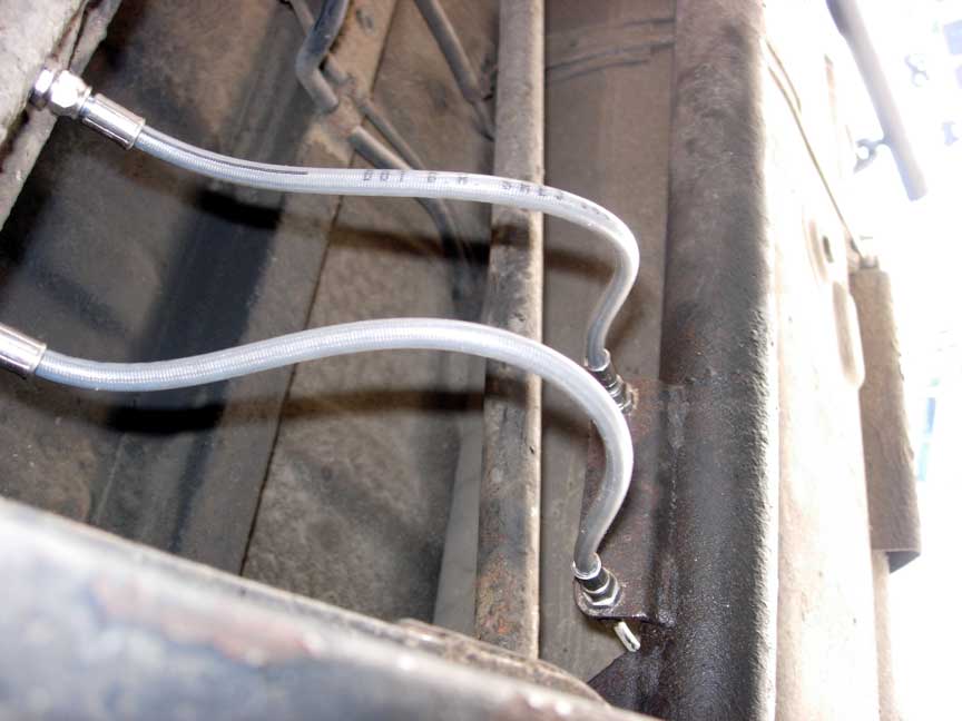

Bueno, ya tengo montada la nueva bomba de freno, los nuevos latiguillos blindados... y el coche vuelve a frenar... ha sido complicado.
Los latiguillos de Goodridge que compré en partsforsaabs para el 99 no valían... la rosca de los racores era de métrica 10 en vez de la rosca de 3/8 de pulgada que trae el 99, de modo que los llevé a un tornero a que les hiciese la rosca de 3/8... pero no quedaron bien, ya que son roscas muy similares y el torno hacía una rosca nueva por encima de la otra, de modo que había zonas con dos filetes de rosca y el racor no entraba ni harto de vino.
Fui a una ferretería industrial "Núñez Vigo", me los hacían a medida, 70 euros, creí que eran cojonudos pero al ponerlos en el coche... la manguera en vez de ir prensada a la rosca, llevaba un casquillo cónico con tuerca... que se aflojaba y tiraba el líquido... de nuevo a Núñez a que me diesen unos prensados, que hoy he podido montar, y ahora ya frena bien de nuevo... además en Portugal ya que le cambiaba los latiguillos le pusimos pastillas nuevas delante... así que por los próximos 30 o 40 mil km el portugués no debería dar problemas con los frenos.

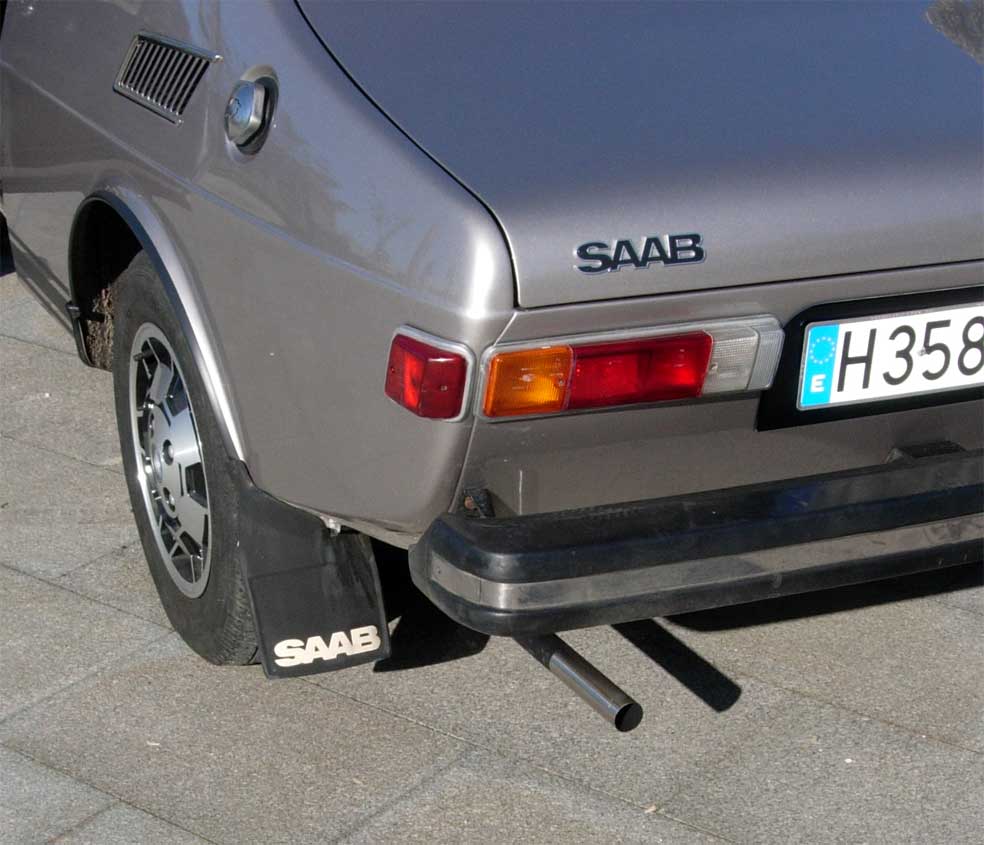

Bueno... ya tengo las fotos de los latiguillos blindados, la nueva bomba de freno y la nueva salida de escape (sustituye a un silencioso trasero que sólo añadía peso al coche)
- DSCN1689.jpg (33.53 KiB) Visto 5375 veces
- Sin-título-1.jpg (71.4 KiB) Visto 5377 veces
- DSCN1860.jpg (55.9 KiB) Visto 5377 veces

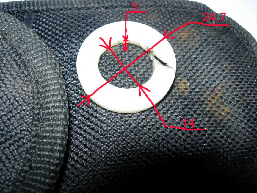

Si siempre necestas una... la tengo (tiene una pequeña agujera en el lado, no sé para que).ruben escribió:Estas son las dimensiones de la anilla en mm, 3 es el espesor
http://members.home.nl/saab96/techtip/arandela.jpg
Creo que es igual a la que está en la bomba del Sonett. No seria dificil fabricar una con torno, de nylon.
He desmontado la bomba del sonett (sin el motor es más fácil de sacar... así que las voy a reparar ahora antes de meterle el motor) y esa anilla es más gruesa en el sonett que en el 99.72sonett escribió:Creo que es igual a la que está en la bomba del Sonett. No seria dificil fabricar una con torno, de nylon.
