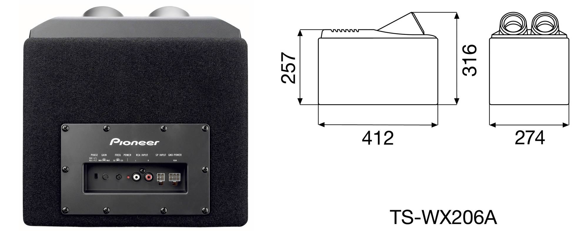

Tenia una reunión. Cuelgo ahora unas fotos de las cajas.

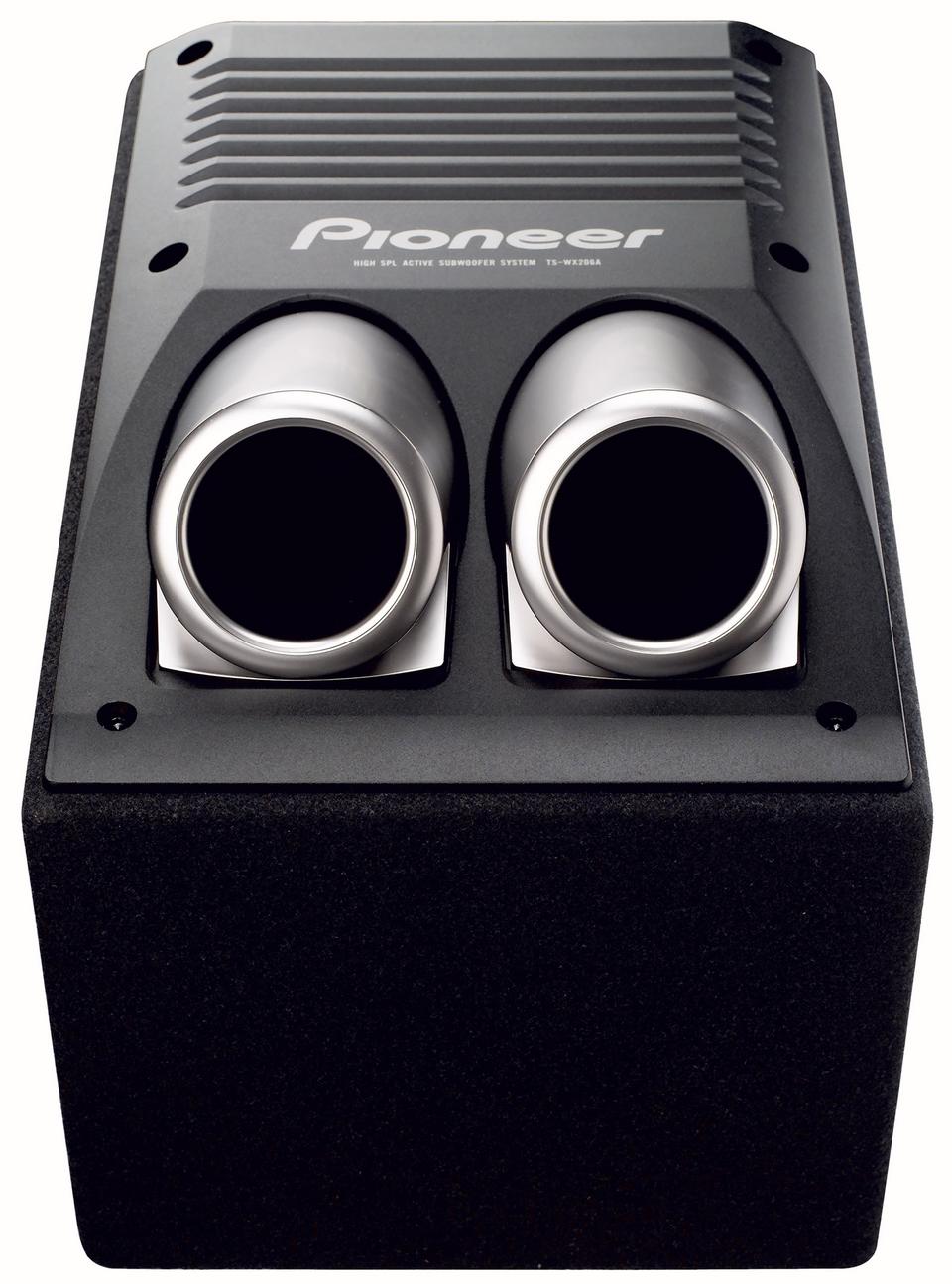

- (141.2 KiB) Descargado 20 veces
- Pioneer_tswx206_large.jpg (117.95 KiB) Visto 1836 veces

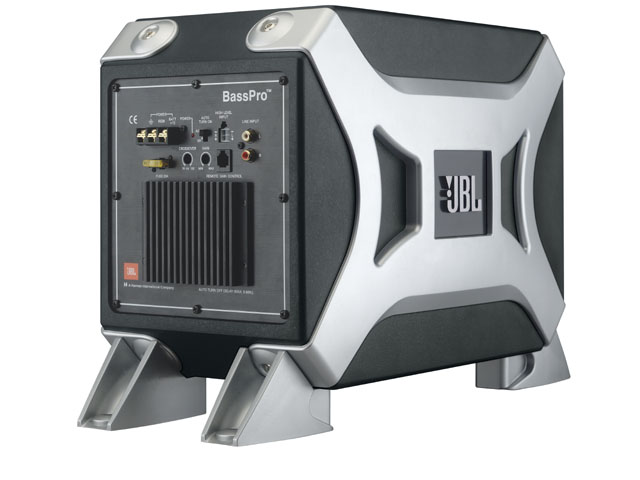

- JBL_BASSPRO II.jpg (40.58 KiB) Visto 2177 veces

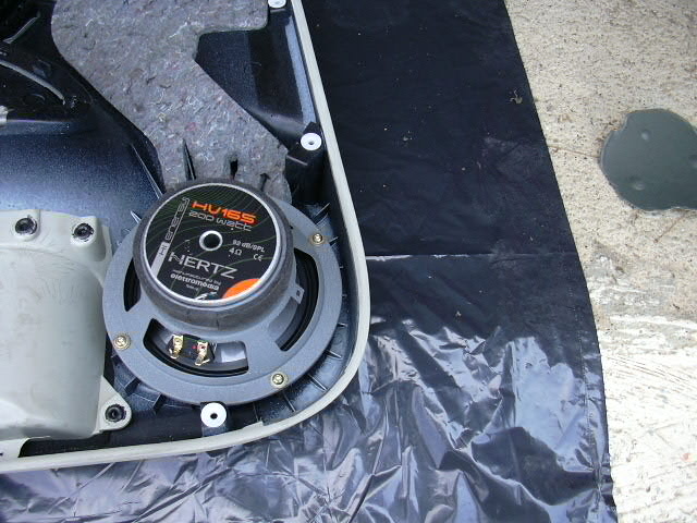

Recomiendo (porque es lo que llevo yo) los Hertz HV165. Hay una versión HV165L que es más larga y puede no montar. Usar una altavoz "normal" implica deshacerse del anillo plástico intermedio negro que lleva y montar directamente con 4 tornillos al anillo del propio revestimiento de puerta, desde el interior. Importantísimo proveerse de tornillos de distintas medidas para tantear.
Me costaron unos 70€ pero era precio de cesión para taller.

Mis Hertz son de 4 Ohms porque llevo un amplificador tradicional bajo el asiento. Mi equipo era el ES1/70W, si consideras que el de 300W era mejorable imaginate el de 4 altavoces en lugar de 13!!
Por ello pinché la señal a los altavoces, busqué info en Saabcentral y en este foro, y me fui haciendo una instalación a imagen y semejanza de la original aunque con "mis" componentes. Llevo ahora 9 altavoces.
Respecto a si suena mejor que los de 6,5" de serie...nunca había llevado por tanto en términos absolutos suena mucho mejor!
No, en serio, depende del coche el equipo suena mejor o peor; el coche de Edusaab por ejemplo tiene un sonido bastante equilibrado y claro y es un ES1/150W. En cambio en otros coches suena peor.
Por último respecto a los 6x9" posteriores el amplificador debería dar 150W de pico, o sea 75Wx2, que serán unos 35Wx2 RMS máximo.
Por tanto máximo deberías poner altavoces 6x9" de 150W de pico que tendrán unos 50W RMS. Pero es que la propaganda de las distintas marcas te dirá cualquier cosa...

) que pondré al final el TS-WX20LPA de Pioneer que tiene 200 Wat en el maletero, he leído impresiones y comentarios... y mas o menos me han convencido... espero que eso enriquezca los graves de forma satisfactoria.

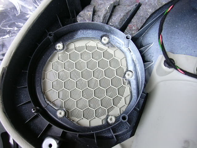

- DSCN0059.JPG (94.5 KiB) Visto 2168 veces
- DSCN0062.JPG (95.89 KiB) Visto 2170 veces
