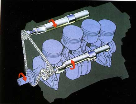

Bien, vamos con el tema de las vibraciones...¿por qué se producen las vibraciones en los motores de 4 cilindros? veréis, en cada vuelta del motor en un motor de 4 cilindors de 4 tiempos. sólo hay un cilindro trabajando, el resto están aspirando, o expulsando o comprimiendo el gas. Obviamente la fuerza que existe el cilindro que trabaja no puede ser contrarrestada por los otros que se encuentran en distintas fases del ciclo.
En un motor de 6 cilindros las muñequillas del cgüeñal van decaladas de distinta forma en la circunferencia, si dividimos los 360º de la circunferencia entre 6 nos da 60º, cada muñequilla va decalada 60º en el cigüeñal. En un motor de 4 cilindros no s epuede distribuír así, de modo que cada muñequilla va decalada 180º, es decir en un motor de 4 cilindros hablando claro, en el momento en el que hay dos pistones en el PMS hay otros dos en el PMI, pero si uno de lso que está en el PMS está comprimiendo, el otro está expulsando el gas, y de lso dos que están en el PMI uno está aspirando, y el otro ha finalizado la explosión...digamos que aunque haya dos personas en un balancín de un parque y lo lógico es que estuviesen en equilibrio (los dos están a la misma distancia del eje del balancín)uno es un peso pesado y el otro una pulga...no hay equilibrio, pues eos pasa en lso motres de 4 cilindros. Por eso vibran y sin embargo los de 6 cilindros van mucho más suaves.

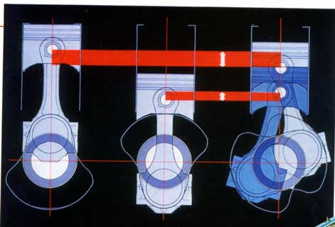

Por otro lado existe un fenómeno curioso, si la frecuencia de una vibración coincide con el régimen de giro del motor (una vibración por cada vuelta) se llama "vibración de primer orden", esa vibración se produce por lo que he descrito antes, hay una explosión en cada vuelta del cigüeñal (sin embargo en un 6 cilindros hay 1.5 explosiones en cada vuelta, es decir, en un motor de 6 cilindros, cada 2 vueltas de cigüeñal se han producido 3 explosiones, mientras que en el de 4 han habido 2 explosiones).
Si la vibración se produce dos veces por cada vuelta, se trata de una vibración de segundo orden, estas vibraciones se producen por un fenómeno curioso y difícil de "ver" si no estás muy familiarizado con cómo funciona un motor y es que cuando el cigüeñal da la mitad inferior de su giro (intentad imaginar la biela moviéndose mientras el cigüeñal gira)el pistón recorre menos distancia que cuando el cigüeñal gira la mitad superior, es decir, el movimiento del pistón que sube no lo contrarresta el pistón que baja. Cuanta mayor carrera tenga un motor más se acentúa este fenómeno, y para equilibrarlo se emplean los ejes de equilibrado...no sé si me he explicado muy bien...es complicado...
POr ejemplo, el motor del saab 2.3 tiene un diámetro de 90mm en cada cilindro, y una carrera de 90mm. Diámetro ya sabéis lo que es, y carrera es la distancia que recorre el pistón desde su punto más bajo (punto muerto inferior PMI) hasta su punto más alto (Punto muerto superior PMS)
Pues bien, la misma cilindrada la podríamos obtener con unas dimensiones (aproximadas, no me apetece calcular el volumen exacto del cilindro) de diámetroXcarrera de 95 X 80 (sería un motor supercuadrado, mucho más diámetro que carrera), o de 85 X 95 (sería un motor de carrera larga). Los motores de carrera larga suelen ser motores que dan un par muy alto peor que les cuesta girar a muchas revoluciones, los de carrera corta (cuadrados o supercuadrados) dan menos par pero giran a más revoluciones (en general).
- ejesequilibrio.jpg (20.98 KiB) Visto 5493 veces
- vibraciónsegundorden.jpg (21.72 KiB) Visto 5498 veces
