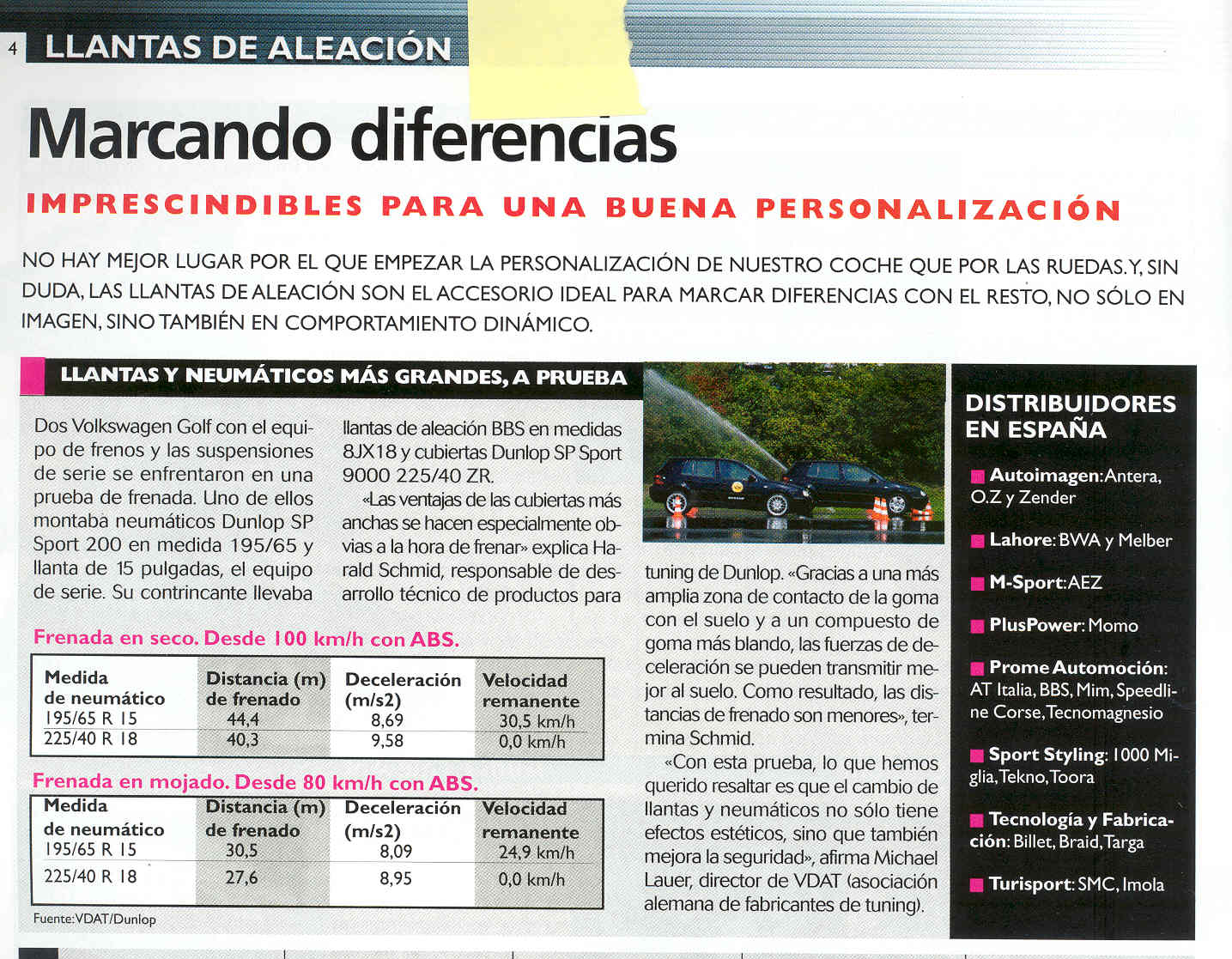

y algo more
(506.37 KiB) Descargado 21 veces

Güeno
Dos cosas:
1 - Muy bueno, Dalai :wink:
2 - ¿Qué co*o es la "velocidad remanente" de las pruebas de frenado? :shock:
esa pregunta a Rubén, yo solo soy lector, no tengo ni idea
"remanente", ¿no es lo que le hacen en la peluquería a las mujeres, Innae? :twisted:
La velocidad remanente es la velocidad que lleva el otro coche con las otras ruedas cuando el de las de la prueba está parado. Vamos a ver, si un coche con unas ruedas X frena en 40m, y uno con unas ruedas Y frena en 35m, significa que el coche con las ruedas Y a los 35m lleva una velocidad de 0km/h, el coche qeu tarda 40m en frenar pasará por el punto en el que el Y está parado, a una velocidad, la velocidad remanente.
Es lo que muchas veces he dicho sobre las ruedas, que entre unas buenas ruedas y unas normales te puedes ahorrar 20.000 pelas, pero que en una frenada de emergencia de estar parado con las ruedas buenas a chocar con el obstáculo a unos 20km/h con las ruedas normales la diferencia es de más de 20,000 pelas, mientras qeu con las ruedas buenas es posible que demos detenido el coche antes del impacto, con otras peores habríamos chocado, fijaos en las pruebas de dalai (muy buenas por cierto) uno de ellos frena y el otro pasa por el mismo punto a 30km/h...imaginaos que se trata de un paso de cebra, mientras a uno le da tiempo a frenar justo delante del peatón...el otro lo atropellaría a 30km/h.
