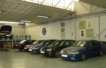

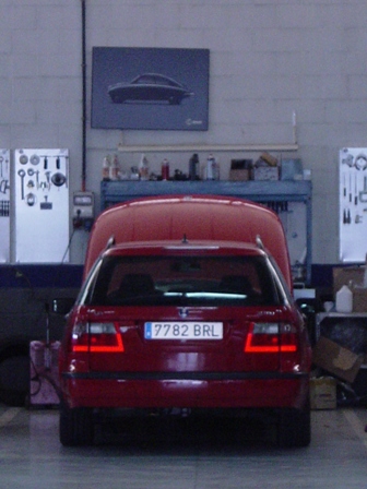

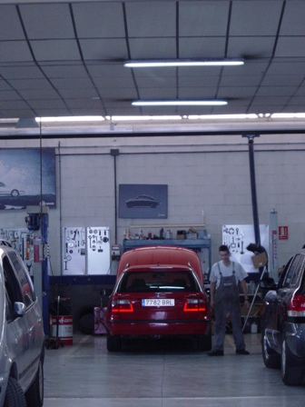

Haciendo esta mañana la revisión del 900 me he encontrado con dos amigos convalecientes, entre ellos el 9.5 del que estamos hablando.
Al menos están a buen recaudo.
Suerte para los dos.

Tal vez los amos no quieran, de momento, que se sepa donde están sus coches hasta que se sepa como acaba la historia, de momento no han dicho ellos nada :evil:
Gracias MF por el aviso, estamos entre amigos y no hay problema. No todo el mundo sabe donde llevas tus coches a arreglar...tampoco los de mi ex-SO.
