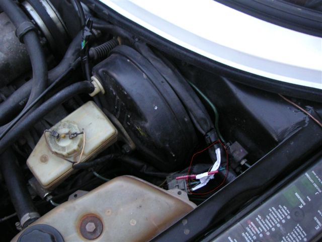

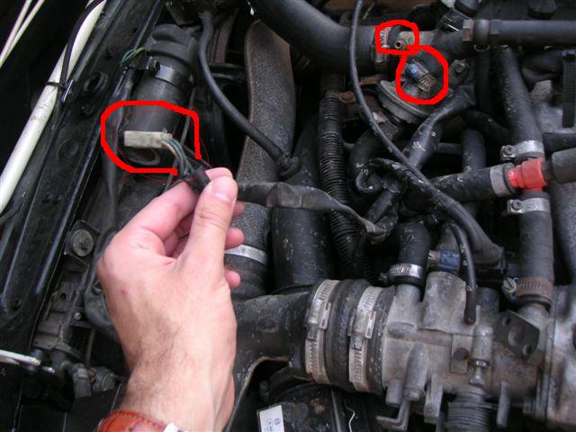

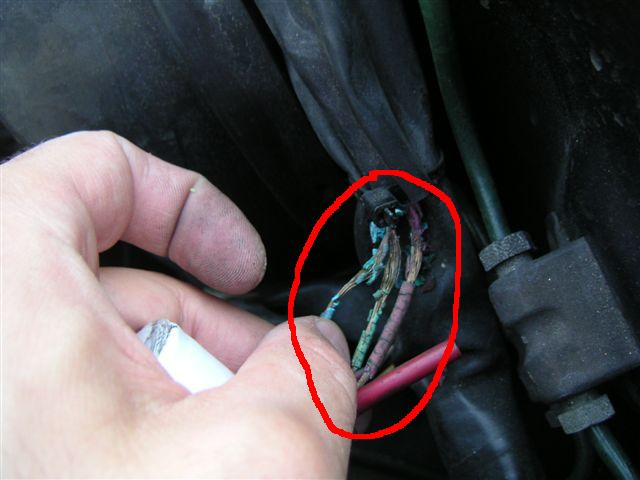

Tras ponerme un par de día a montar el manguito y ver cables podridos y pelados, bridas sueltas, clemas sueltas y muchas cosas q no tenían buena pinta procedí a encintar, apretar etc....
Os mando unas fotos de todo esto.
El tema está en que cuando finalmente trate de arrancar el coche este dijo que no; parecía no tener batería (raro ya que solo ha estado tres días sin arrancar y nunca había dado problemas de arranque).
Le me ti pinzas y tampoco; el motor tiene fuerza en el arranque pero no gira, he pensado si se ha descebado o es algo del delco pero es muy raro... (es cierto q los tres días se los tiró a pleno sol cuando estaba mal acostumbrado al garaje pero.....)
Alguien me puede dar luz con las fotos y la epistola antes de llamar a un grupo de amigos para probar al empujón y luego a la grua? (por batería no es ya que la del 93 tiene fuerza para arrancar 2 900 a la vez)

Esos cables que no están enchufados es sencillamente porque en tu coche no tienen donde ir enchufados. Los modelos atmosféricos los conectan a un microinterruptor en la mariposa del acelerador para que al pisar a fondo desconectar el compresor del aire acondicionado, y mejorar así algo la aceleración en un motor que con el AA conectado va un poco justo.

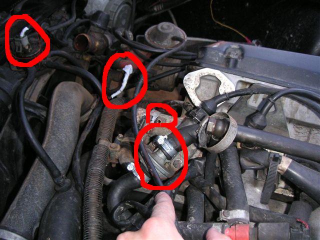

El tornillo que marcas sin tubo.. .tampoco tiene que llevar tubo... simplemente es el purgador del circuito de refrigeración, es un grifo que hay que abrir cuando cambias el anticongelante por ejemplo, para que salga el aire.
Los cables pelados son un defecto de estos coches... todos los anteriores al 87 tienen unos aislantes asquerosos que se pudren, en mis dos donantes y en lord vader sucede... y en todos los pre87 a los que he metido mano. En tu caso no los toqué más que lo imprescindible por una razón.. cuanto más los tocas más se pelan, pero como van metidos en mangueras no sabes hasta donde llega el daño, así que mejor no tocar nada o... desmontar completamente la instalación eléctrica y reconstruírla como tuve que hacer con el beige de cress al que le tuve que adaptar todo el sistema eléctrico al cambiar el motor.
No es por ser agorero... pero me da la sensación de que toqueteando cables has hecho algún corto en alguna parte, puede que se hayan pelado más algunos cables en zonas que no están a la vista.
¿El motor gira cuando le das a la llave de contacto? Si gira y no arranca, quita un cable de una bujía y comprueba que salta chispa cuando le das al arranque, si no salta chispa tal vez hayas cortado la alimentación de la bobina. Si salta chispa y no arranca, saca un inyector a ver si echa gasolina, si no hecha gasolina puede que hayas cortado la alimentación a la bomba o a la centralita de la inyección. Si hay chispa y gasolina y el coche no arranca... llama al cura del exorcista.

Hay otra foto donde aparecen dos manguitos q tenían las abrazaderas suelta (un sin tornillo). De que son y en que podía influir q estuviese perdiendo presión?

Esa abrazadera que señalas es la de los manguitos de la válvula de control automático del ralentí, si tuviesen fugas deberías tener el ralentí inestable o apagarse el motor al entrar los ventiladores o poner el AA. Tendrás que tirar el cable por el bode de goma del cristal hasta la parte baja de la luneta.
