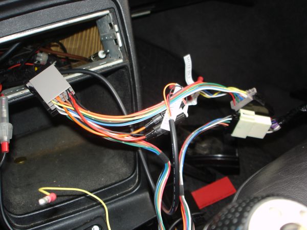

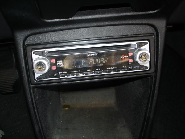

-Sacar la radio de su hueco, yo la tengo instalado en el hueco inferior de la columna (foto 1), ha sido sencillo extraerla ya que solo hace falta sacar el marco de plastico negro que recubre la caratula y empujar la radio por un hueco que tengo al final del compartimento ultimo (donde se ve la moneda)
-Ahora y antes de liarte a instalar cosas, compruebas las conexiones de tu radio con el parrot y haces una prueba. No vaya a ser que no funcione xDDD (instrucciones parrot)

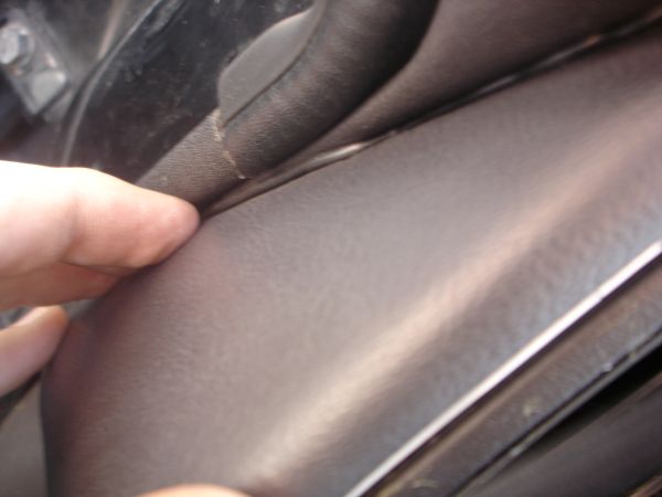

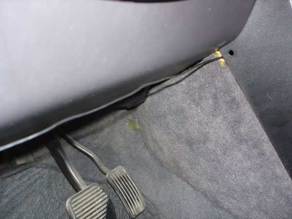

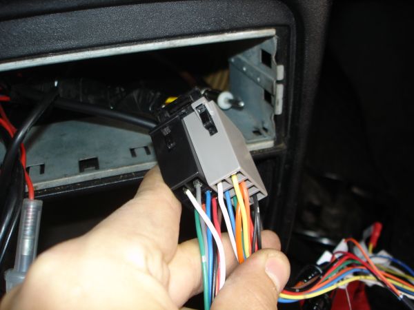

-Sacas el famoso fuelle de goma que va situado entre la columna y la palanca. Siempre con cuidad de no cargarte las "lengüetas" de goma. (estiras hacia a tí y despues tiras para arriba). Deberias ver esto (foto2). Quitas los tornillitos (con la llave del coche)

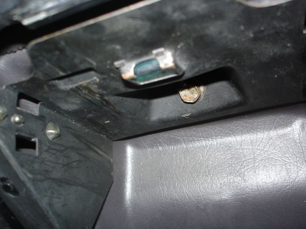

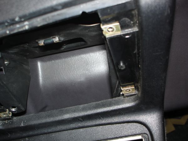

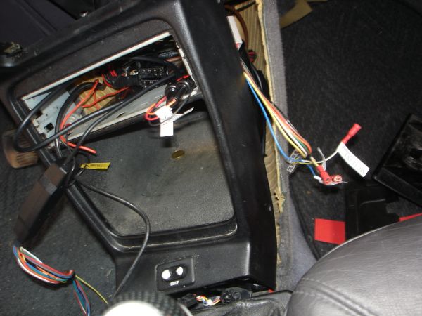

-Acto seguido tienes que quitar los tornillos que van a ambos lados de la columna (foto3). En mi caso estos tornillos simplemente no estaban..

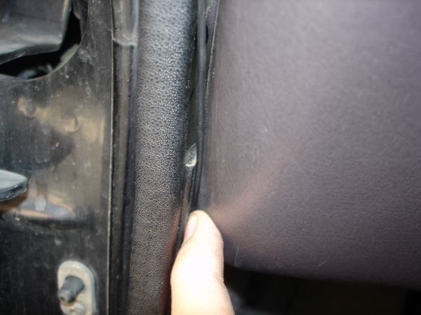

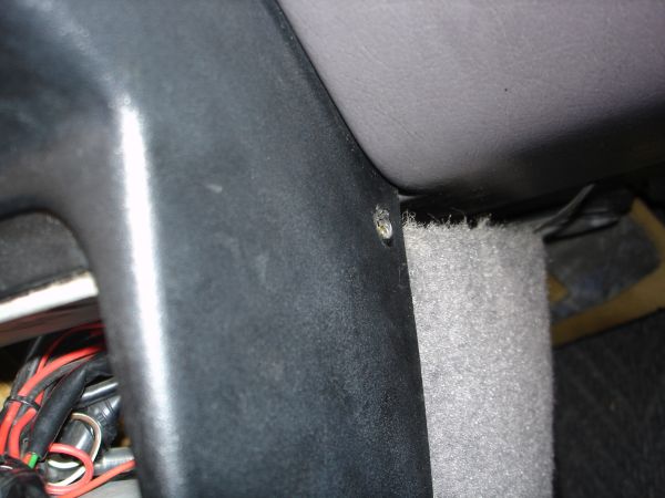

-Quitas la cueva de los cigarrillos y veras al fondo un tornillo de cabeza poliedrica, ese tornillo no lo puedes sacar, almenos a priori con ninguna herramienta del coche (yo he probado con los alicates esos rojos y naa) (foto4), por lo tanto tienes que fijarte en unas lenwetas metalicas que tienes en el reborde del cencicero y que van colladas con 2 tornillos a banda y banda, estos son facilmente extraibles. Una vez sacados, simplemente apretando el boton de plastico que hay entre los dos tornillos y haciendo un poco de palanca conseguiras retirar esas lenwetas y veras (foto5)

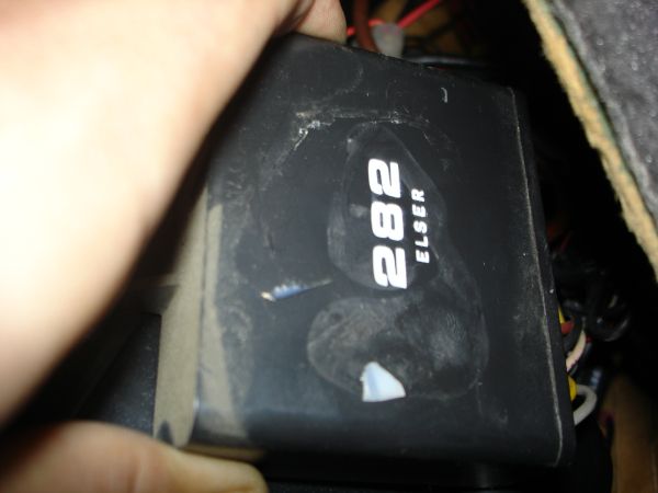

-Ahora viene el momento de hacer algo de fuerza para desencajar la columna de su sitio, veras que lo más facil es tirar de ella un poco por abajo y despues ya sale con "facilidad". (no hace falta que la saques toda)
(foto6)
-Si tienes los conectores esos de plastico que te muestro en la foto7, nada más tienes que conectarlos para que hagan de puente entre la radio y el parrot (foto 8) (instrucciones parrot)

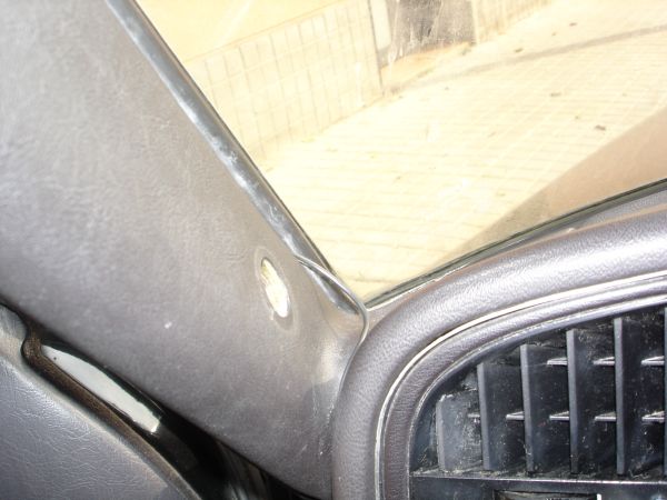

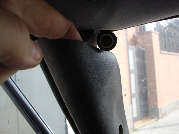

-Ahora viene la opcion del microfono, que es del todo subjetiva, yo me lo he montado en el pilar izq (conductor) simplemente por facilidad de montaje y así seguro que me escuchan xDD. Primero quitas las tapitas de los tornillos haciendo palanca con el tornabvis y utilzando los torx quitas los tornillos. Este plastico esta bastante deteriorado pq le da el sol, ves con cuidado, lo separas un poco por arriba (foto9) y colocas el microfono (lo que se ve en la foto es el sensor de la alarma), despues solo tienes que bajar por el pilar el cable del microfono. y pasarlo por (foto 10) y (foto 11) veras que haciendo un poco de presion enseguida se queda perfectamente cogido (foto12), lo vas bajando hasta pasar el volante.

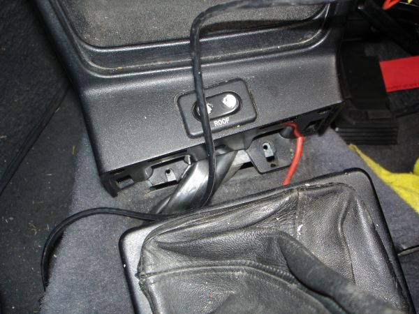

-Ahora simplemente lo pasas hasta llegar a la consola central y meterlo por donde ves la foto (foto13), para que no quede colgando, puedes meterle cinta aislante y pegar el cable por el reborde del plastico que ves detrás de él y así no se ve nada.
(foto6)

- foto3.JPG (50.79 KiB) Visto 2654 veces
- foto2.JPG (72.63 KiB) Visto 2657 veces

- foto6.JPG (64.18 KiB) Visto 2646 veces
- foto5.JPG (53.39 KiB) Visto 2645 veces
- foto4.JPG (51.48 KiB) Visto 2648 veces

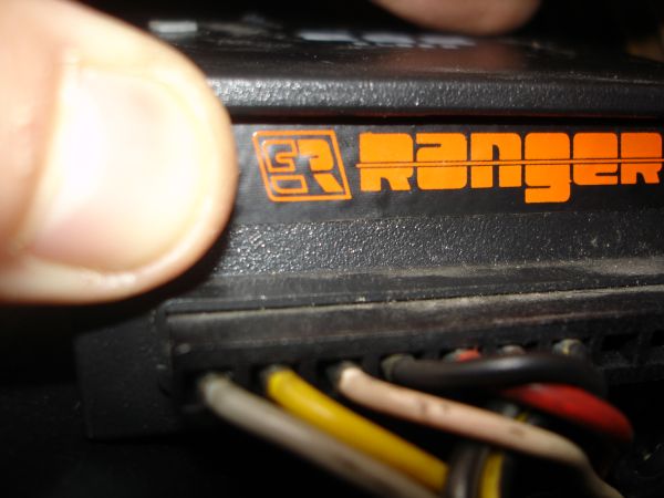

he aquí lo que me encontré, supongo que deben ser cosas de la alarma...
