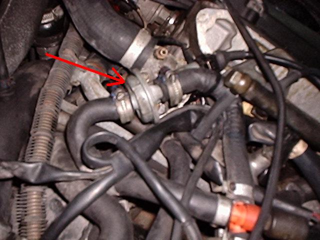

Una foto de la AIC de los modelos antiguos.
- aic valve.JPG (60.62 KiB) Visto 2498 veces

Pues lo que dices del ralentí no lo recuerdo, me fijaré próxima vez.Jaabier escribió:Nacho escribió: arranca perfectamente aunque los primeros 5 segundos de relentí le cuesta (normal, pues a lo mejor pasan tres meses o más desde la última vez). Creéis que debo cambiar/limpiar la AIC valve? Afecta realmente al funcionamiento del motor? Qué mejoría puedo notar si la limpio o sustituyo?
Notarias que que al arrancar en frío el ralentí estará a unas 1.100 o 1.200 rpm y que en cuanto caliente el motor vuelva a las normales 800 rpm
Puedes probar a limpiarla un poco con gasolina, suele aculmular residuos de carbonilla que dificultan su funcionamiento. Por llevarla estropeada o taponada no le pasa nado malo al motor, solo que en frío puede llegar a calarse.
En cualquier caso, el coche una vez encendido para nada hace ademán de calarse.
Gracias por tus consejos.
