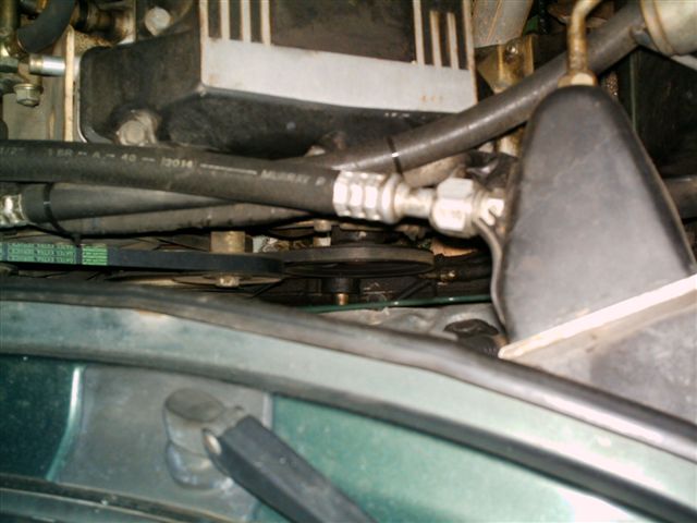

Te pongo dos fotos de mi coche, una vista desde arriba donde se ve la polea de la bomba y al lado la del aire acondicionado que tiene unas letras verdes. Antes estaba equivocado, la polea de la bomba no es la primera, esa es la del AC, es la segunda.

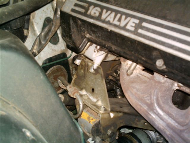

En la otra foto la bomba se ve entre el colector de escape y el soporte del motor, es una pieza negra que está manchada de aceite.

- Desde delante
- direccion asistida 002.jpg (56.4 KiB) Visto 3136 veces
- Desde arriba
- direccion asistida 001.jpg (52.03 KiB) Visto 3141 veces
Sí, es la que he quitado. Seguí las instrucciones que me diste, y viendo que estaba junto a una polea y que tenía dos tubos, no podía fallar, en menos de 20 minutos la tenía en mis negras manos.
Gracias por todo y ya os informaré de cómo me va hoy en el taller.
