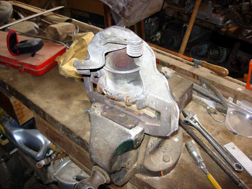

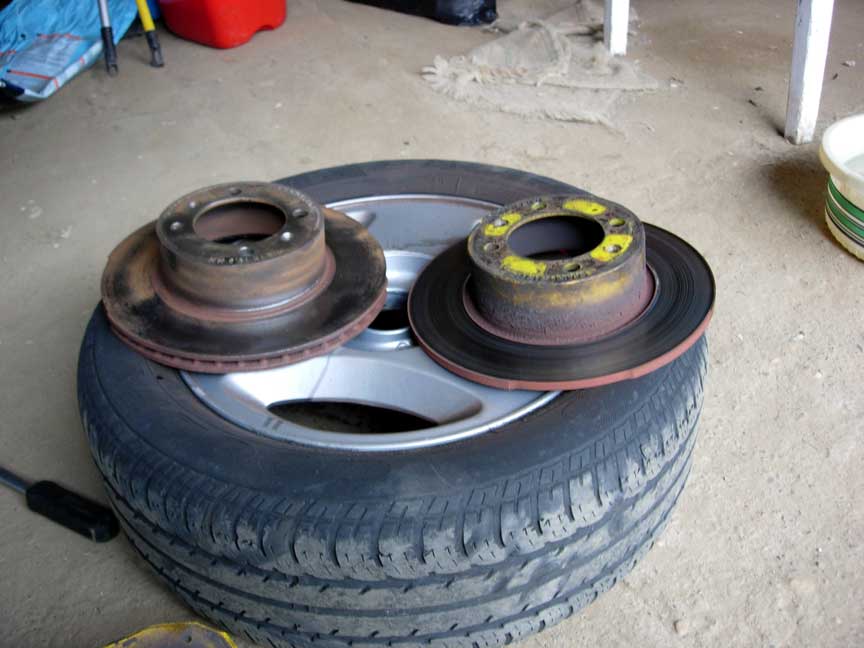

La cosa parecía fácil, quito la pinza de freno y el disco de uno y se lo pongo al otro, purgo los frenos y a correr...
Saco la pinza de freno del modelo del 86 que es más ancha para que quepan los discos autoventilados de 21mm que trae esa versión, la desmonto, meto retenes y guardapolvos nuevos, muelles nuevos, clips nuevos, desmonto la pinza de lord vader con discos macizos, voy a poner el nuevo disco autoventilado y... NO CABE EN LA MANGUETA!!!!!! es demasiado grueso y roza con la chapa de protección... compruebo en un coche y en otro y... la mangueta del modelo del 86 es más ancha que la del 85 y el palier es 20mm más largo... de modo que para cambiar los frenos por los autoventilados tengo que:

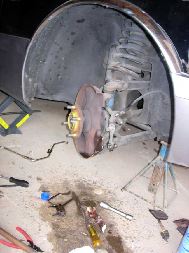

1.- Sacar los palieres de los dos coches
2.- Cambiar la junta trípode de lord vader y ponerla en el palier del modelo turbo del 86
3.- Sacar las manguetas de los dos coches
4.- Montar los palieres del 86 pero con la junta trípode del 85 en lord vader
5.- Montar la mangueta del 86 en lord vader
6.- Montar los discos y pinzas del 86 en lord vader
8,9,10 y 11, lo mismo pero a la inversa en el donante del 86.
Como ya puestos en faena me apetece ponerle los 4 guardapolvos nuevos (ya que los tengo que sacar... así me olvido de las transmisiones por unos años) pues he vuelto a montar los frenos de lord vader en lord vader a la espera de tener los guardapolvos y la grasa para ponerlos nuevos en los palieres.
Lo que parecía sencillo se ha complicado... más que nada en tiempo... cambiar los frenos de lord vader por unos autoventilados me va a obligar a dejar el eje delantero como nuevo... a ver si a lo largo de este verano me meto a ello... la verdad es que el coche se lo merece.
- disc.jpg (49.41 KiB) Visto 2689 veces
- mangueta.jpg (49.16 KiB) Visto 2684 veces
- pinz.jpg (66.44 KiB) Visto 2691 veces
