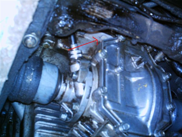

Siguiendo con las fugas de aceite, parece que he encontrado otra gotera, resulta que la parte trasera del motor está toda encharcada pero no se ve el sitio de la fuga claramente, y viendo la cantidad que tira debería verse.
Inspeccionando un poco más a fondo me encuentro con un tornillo que en su día anularon y taparon con silicona, el caso es que sitio para el tornillo hay pero según el libro del Bentley en ese sitio debería llevar un espárrago con una tuerca por dentro de la caja de cambios, pues va ser que no...
Supuesto tornillo que no existe
fuga caja cambios 001.jpg (60.14 KiB) Visto 3531 veces

Gracias por la ayuda, es verdad que los manocontactos suelen fallar y además van colocados a la salidad de la bomba que es donde más presión llega, pero en el mío está bien, la fuga o fugas están en la junta del cárter, alguna vez debieron desmontarla y no fueron cuidadosos, se nota porque los tornillos son diferentes unos de otros, unos tienen arandelas otros no, y alguno incluso le falta, el problema es que para eliminar esa fuga tengo que sacar el motor, y me da una pereza... quizás después de la concentración de Altea me anime, además una vez que desmontas siempre sale más obra, posiblemente aproveche para cambiar el embrague y el retén del selector del cambio y eso supondrá una temporada sin coche.
