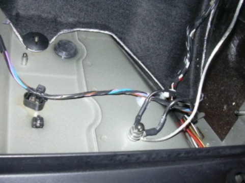

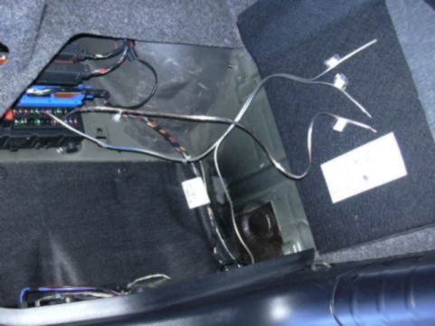

Tienes los altavoces instalados y un amplificador de 55x2 en casa muerto de risa?
¡No te imaginas como va a mover los 6x9" de vieta!
Vayamos por pasos;

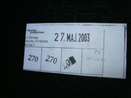

* La TAPA la puedes montar o no. En mi caso era un tema estético y de protección del amplificador. Si la quieres montar en cualquier SO la puedes pedir, vale unos 64€. La referencia está en la 3ª foto. Y asegurate que te piden la tapa del lado izquierdo!
Yo fijé el amplificador a la tapa con tornillos rosca-chapa y pletinas por el otro lado que hacen de tuerca, vienen con algunos altavoces.
* La ALIMENTACION la tienes asegurada, justo allí tienes la caja de fusibles de maletero. Mira la 2ª foto. Como verás hay 2 cables que salen de la caja de fusibles, y son el positivo (+) permanente y el (+) 15 -contacto- para la entrada "remote" del amplificador.
Los números de fusible los encontrarás casi seguro en la pág. 240 del manual, en el detalle de la caja de fusibles "Central Eléctrica en compartimento de Equipajes".
* El POSITIVO permanente lo saqué del fusible nº 22 de 30A que precisamente es para instalar un amplificador
* El 15 o positivo con CONTACTO para "remote" lo saqué del fusible nº 15 o 16 de calefación asientos. Como es lógico solo está pensado para funcionar con contacto o motor en marcha, por su alto consumo.
* Puedes comprobar la señal con un TESTER, si no lo tienes no pasa nada, ya lo hice yo. Al fusible le llega la corriente por el borne izquierdo, y la conduce hasta el borne derecho del zócalo donde se monta. ¿qué significa esto? Que para que la instalación quede protegida debes introducir el cable en el borne derecho, y a continuación insertar el fusible de nuevo. Es un sistema rústico pero funciona aunque no es a prueba de "tirones" bestias.
* Solo te queda el negativo, que puedes/debes unir al perno que hay al lado de la luz (piloto) posterior izquierda; afloja la tuerca, pasa el cable arrollado a la rosca del perno, y aprieta la tuerca. Asegura que está bien unido pero sin cortar el cable por excesivo apriete. Mira el perno en la 1ª foto.
Y no caigas en la tentación de ahorrarte montar el convertidor RCA y usar los cables directamente como entrada de alta al amplificador, o tendrás ruidos parásitos.
Suerte y pregunta si tienes más dudas

Muchisimas gracias por la información, voy a tardar tres cuartos de hora en montarlo.
Estoy ahora mismo estoy con mi cuñado que tiene un Linear como el nuestro y es un manitas de la electronica. Me dice que la semana que viene se va de vacaciones a Andorra y se va a traer un ampli para montarlo ya mismo. El tb tiene montados los 6x9 de Vieta.
Cuando lo tengamos montado te cuento, un saludo y muchisimas gracias por solucionarme las dudas.
