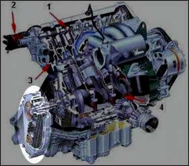

Hola...pues sí, al saab 900 le he cambiado el aceite de la caja de cambios, le he añadido un bote de slick50 fórmula engranajes y lo ha suavizado un poco, estos coches tienen una construcción muy especial...la caja de cambios y el grupo (que hunter...en los manuales el grupo y la caja de cambios van en el mismo carter y por lo tanto comparten el mismo aceite, dile al taxista que si le han cambiado el aceite del cambio y el del grupo y se lo han cobrado como conceptos distintos le han timado, salvo que su coche sea automático, en los automáticos la caja de cambios no lleva aceite, lleva un fluído hidráulico especial para el convertidor de par que no es exactamente un aceite, por lo que el grupo diferencial va en un carter separado y sellado por una tórica, de modo que en los automáticos sí es necesario cambiar el del grupo independientemente).
Volviendo a la construcción de la caja de cambios en los 900 preGM, en estos coches el motor va colocado a lo largo del coche (longitudinal), y para que no vuele por delante del eje delantero y de este modo el peso vaya más centrado, la caja de cambios y el grupo van montados bajo el motor, no en prolongación de éste, así es mucho más compacto pero tiene el inconveniente de que para transmitir el movimiento del cigüeñal al prmario de la caja de cambios necesita una cadena, ya que no van alineados como en los motores que llevan el cambio en prolongación del motor. Esa cadena tiene algo de holgura, por eso en estos coches hay un pequeño tirón cuando pasas de retener a acelerar, pue sla cadena pasa de tensarse por un lado al reducir, a tensarse por el otro al acelerar. También requiere un aceite distinto al de las cajas de cambios convencionales y que viene especificado en el manual del coche.
En la imagen de mala calidad que os adjunto podéis ver la cadena doble a la que me refiero, y que es la responsable de lo ruidosas que son estas cajas de cambios y de los tironcillos, a cambio tenemos todo el peso del grupo motor sobre el eje delantero, y no por delante, lo que unido a la suspensió por paralelogramo deformable da esa estabilidad que caracteriza a este modelo

menuda cadena sera si tiene que soportar todo el esfuerzo del motor tanto en la aceleración como en la reducción.
Una pregunta tonta, no se podría haber hecho la transmisión mediante engranajes? son mas precisos y asi eliminaría las holguras, vamos, digo yo
poder sí se podría haber hecho con engranajes, lo que sucede es que tendría que ser una cascada de engranajes(por temas de compacidad, varios piñones pequeños en vez de dos grandes) de modo que se sumarían las holguras inevitables entre ellos y tampoco sería muy preciso, al igual que la cadena, por otro lado la cadena es má barata, silenciosa y ligera, pero sobretodo absorbe menos energía por rozamientos que una cascada de piñones.
