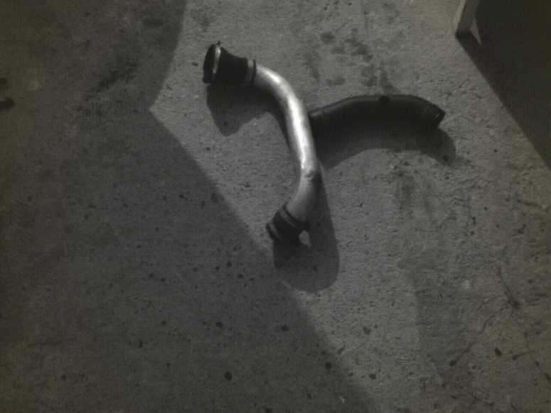

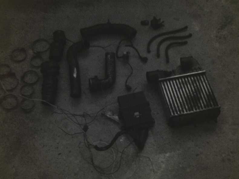

Estas fotos os muestran las piezas que componen el APC (falta el presostato) y las que hay que sacar del lpt para convertirlo en Fpt. En la última foto vemos el LPT ya con todos los componentes del APC (incluído el interruptor del control de crucero) instalados en el vano motor a la espera de ser conectados eléctricamente el solenoide del APC y el sensor de picado

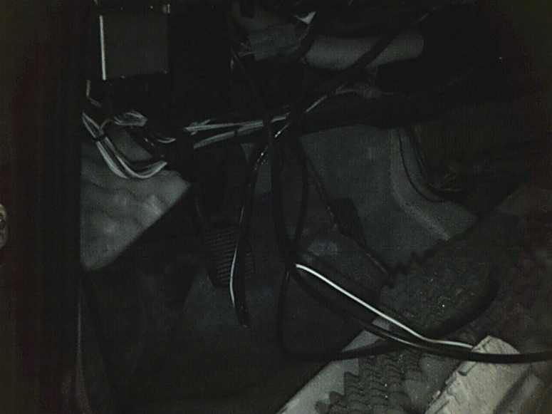

en estas fotos podéis ver la parte baja del salpicadero desmontada para conectar los cables al sensor de presión y al presostato de seguridad y al interruptor de las luces de freno. También otro manojo de cables para los manómetros de aceite y otros accesorios que quiera montarle más adelante y el tubo de goma para el manómetro del turbo.

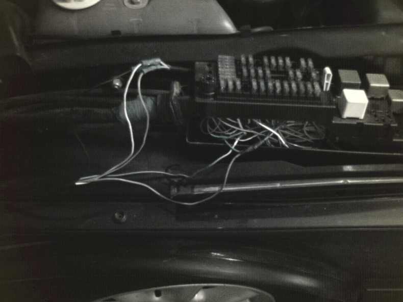

EN otra foto veis la centralita eléctrica del coche desmontada para conectar los cables que dan corriente al APC en esa caja (fusible número 10 y ficha múlltiple).

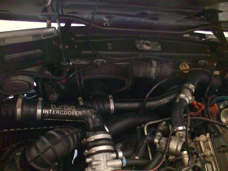

En la última podeis ver el vano motor con todo montado a falta de conectar los cables, comparadla con la primera de este tema del coche sin el APC.

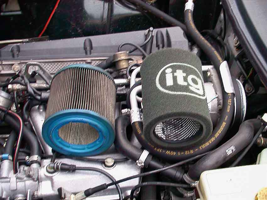

Ah...se me olvidaba...también le he puesto un filtro de alto caudal ITG y bujías NGK BCP7EV-X, son como las originales del coche, con electrodo de metal precioso, pero con el electrodo en V (de ahí la X añadida al modelo) para que la chispa no quede tan tapada y tenga mayor superficie de contacto con el gas de la cámara de combustión.
Las bujías que traía eran unas bosch de 4 electrodos pero de mal grado térmico y el coche picaba biela con la nueva presión del turbo, algo que ahora ya no hace.
