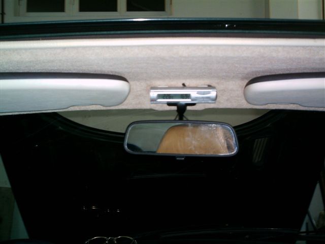

Este fin de semana tocó bricolage y le hice algunas cosillas al noveccento.
Le puse un termómetro interior-exterior que además lleva voltímetro. Una cosa que me llama la atención es que con lo cuidadosos que son los suecos no le pusieran un termómetro exterior para avisar de que puede haber hielo (a lo mejor es que allí lo hay siempre), sin embargo el 9000 lleva todo lo que le falta a éste y más.

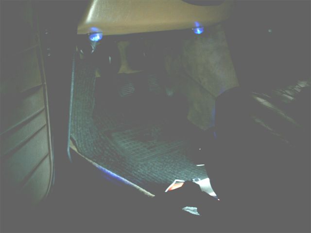

Siguiendo con la vena tunera le puse unas luces para la zona de los piés.
:wink:
Termómetro interior-exterior y voltímetro
termometro 002.jpg (32.57 KiB) Visto 3337 veces
luz para los piés por si te cae algo...
Las luces para el suelo dan un toque muy acogedor, al 9000 CD se las puse, pero gasté todas las luces de maletero que había localizado en ello y no se las puse a ninguno más...
¿Son de leds las que has puesto?
El termómetro interior/exterior con aviso de hielo lo visto en el catálogo de accesorios ¿supongo que ya no se puede conseguir nuevo? Por cierto, si consigo el conjunto de 3 relojes ¿es muy complicado de instalar? es una de las cosas que me gustaría ponerle con el tiempo.
Rubén escribió:¿Son de leds las que has puesto?
Sin unos leds que vienen en juegos de 4 leds unidos para poner en los bajos del coche tunero :oops: puse dos de mi lado uno en la guantera central y otro en el acompañante, me hubiera gustado más que fuesen blancos pero...
El termómetro voltímetro lo cogí en el Carrefour :oops: (no se lo digais a nadie) :wink:
