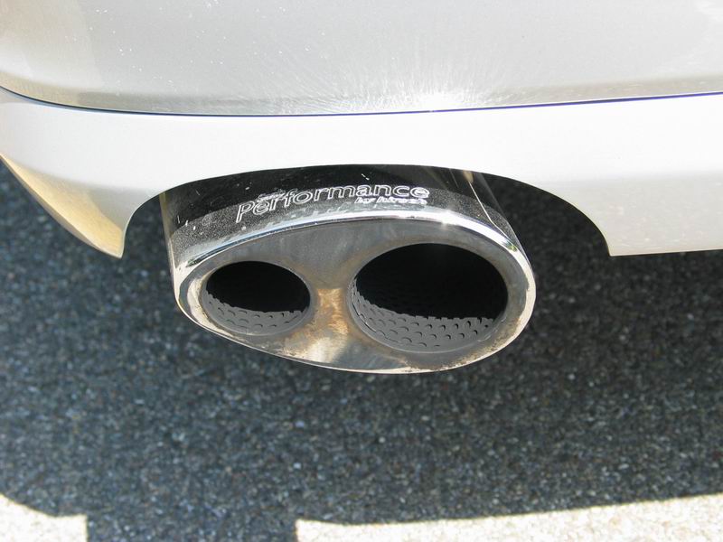

Integrados... y 2 ovalados... uno a cada lado... Hargggggg (babeo de Homer)

GUS escribió:Integrados... y 2 ovalados... uno a cada lado... Hargggggg (babeo de Homer)
pues si... me encantan las salidas ovaladas... les quedan a la mayoria de coches de cojones. Eso si, nada de cromado negro mate!! algun dia probare con el photoshop.... :roll: :lol: :lol:

Er Torete
Mensajes: 1468
Mensaje por Er Torete »
Masdl escribió: Lo del radiador, me referia a los de cobre, que al tener un conductividad termica mucho mayor que el aluminio, pues refrigeran mucho mas
Buena deducción, lo que pasa es que el cobre desprende más sustancias nocivas con diferencia al circuito que uno de aluminio :roll:
Hala a babear .... :wink:
Otra
una mas :twisted:
Que grande eres asturianin .... :lol: :lol: :lol: :lol:
