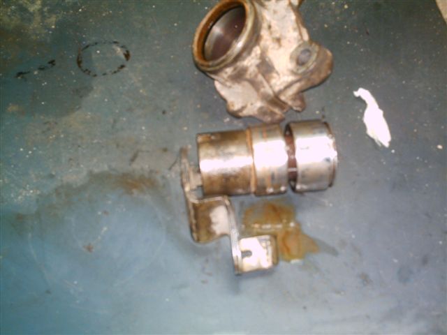

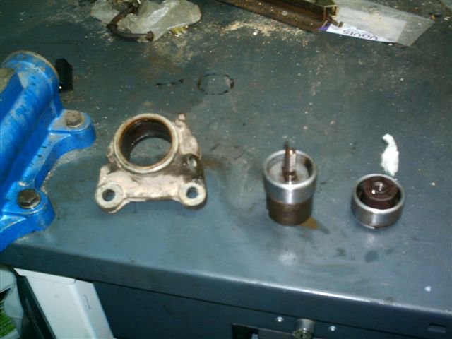

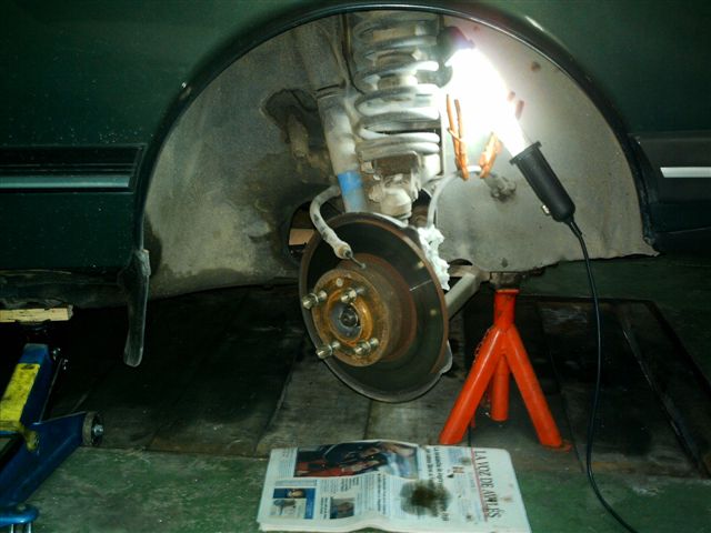

Ayer estuve desmontando la pinza de freno delantera derecha para repararla porque tengo que pasar la ITV y el freno de mano no funciona, y la verdad es que no me extraña, la cantidad de porquería que puede llegar a acumularse en la pinza y en el sistema de freno de mano.
La verdad es que sería recomendable sustituir todo el sistema por el del modelo del 87 que ya trae discos ventilados, lo malo es adaptar el sistema para pasar el frno de mano a las ruedas traseras.
Os pongo unas fotos.

Me temo que con eso no es suficiente, estoy limpiando las pinzas y el mecanismo del freno de mano que va en el pistón secundario o de reacción es muy sensible a la suciedad y al óxido y se agarrota enseguida, cómo no he podido desmontar el mecanismo lo limpio con terclen (desengrasante) y no veas lo que sale de ese agujerito.

Por lo que medí ayer el anclaje es de 4x114 y el centrador es de 71 mm, por lo que poner los discos ventilados y el freno de mano atrás se complica ya que hay que cambiar lo bujes y las llantas también.

Hoy por la tarde acabé de limpiar y montar la pinza de freno pero sigue igual que antes, bueno mejor dicho, ahora frena el doble porque antes no frenaba nada y ahora no frena nada de nada.

Si, el cable ya fue lo primero que comprobé, y que tampoco esté agarrotado, es más al tirar del freno de mano ves como casi llega hacer tope en la pinza de freno, es como si tuviese un desgaste interno en el mecanismo que hace que no tenga recorrido suficiente.
No se si buscar unas pinzas de desguace, el problema es que igual estan peor.
