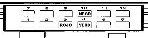

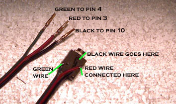

Se refiere a esta configuración :wink:

Esta gente venden el cable hecho, para los que no sean muy manitas esta bastante bien, http://www.wideopenwest.com/~mrandmrsg/ ... /index.htm
Además en la parte de Documentacion viene bastante bien explicado como instalar el cable en cuestióm.

Ya me he decidido a montarlo, he encargado a una tienda de audio que me monten el minijack hembra con un cable de audio de 2 metros (¿suficiente?), y luego yo lo empalmare al extremo de un cable de audio de cdrom, para tener los tres pines del extremo.

En cuanto a las explicaciones de saabcentral (siento no haber sido mas explicito) es lo que te han puesto, yo les lleve un documento con estos dibujos y les explique que era cada hilo del cable, en mi caso rojo derecho, negro izquierdo y rallado masa. También les puse mi teléfono para que me llamasen si tenían alguna duda.
Ya te digo que me dejó muy sorprendido que los hiciesen tan bien y tardaron un par de dias.
