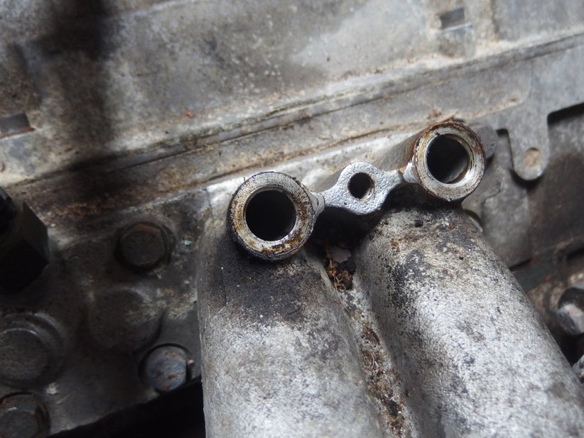

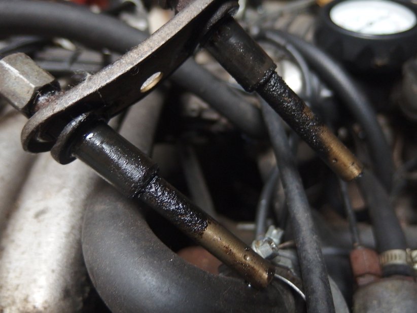

Ya los había desmontado para ver si no sellaban y si pulverizaban bien. Quizás se podía colar algo de aire(seguramente muy poco) porque la sede estaba sucia pero he añadido una junta tórica hasta que tenga las gomas nuevas y no ha cambiado nada. Solo los he limpiado por fuera, al probarlos pulverizaban muy bien.

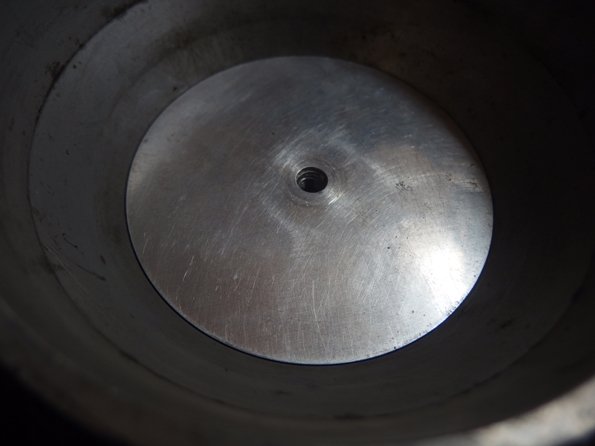

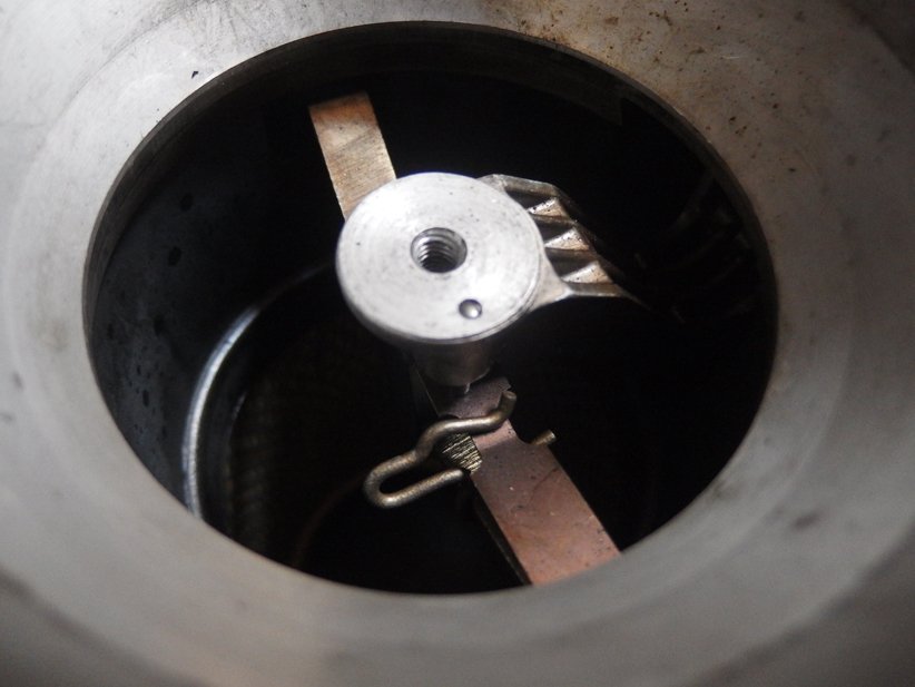

He pensado que el plato sonda estaría demasiado bajo y que debe de dejar pasar mas aire pero según el manual tiene que estar en la base del cono del distribuidor. Y así es. no veo nada raro tampoco aquí.

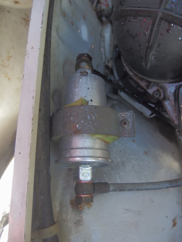

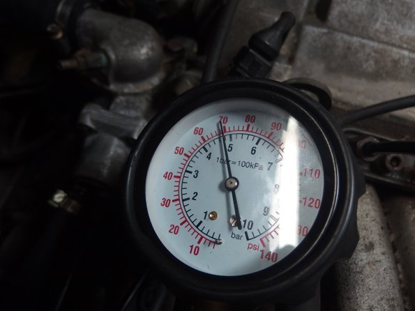

Buenas. Según manual los inyectores no turbo abren a 3.7 bares. Tú tienes 4 bares. Muy justo dirìa yo, sobre todo en el calentamiento. Veo en la foto que el filtro de gasolina lleva tiempo. Cambialo para reducir caídas de presiòn y aumentar la presión del sistema.Deberìa mejorar.

JuanCanario escribió: Vie Jul 14, 2023 2:05 pm Buenas. Según manual los inyectores no turbo abren a 3.7 bares. Tú tienes 4 bares. Muy justo dirìa yo, sobre todo en el calentamiento. Veo en la foto que el filtro de gasolina lleva tiempo. Cambialo para reducir caídas de presiòn y aumentar la presión del sistema.Deberìa mejorar.
Sí, desde que puse el primer mensaje ya había subido la presión del sistema.

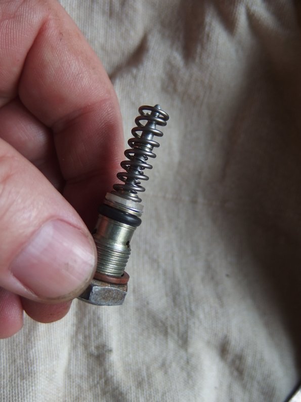

Ha añadido un par de arandelas hechas a medida, bastante gordas por cierto. Se ha quedado en 4,8 bares
También había cambiado el filtro aunque con una referencia equivocada, es mas pequeño pero son las mismas conexiones, de momento se quedará así.

Tengo que comprar esos capuchones de los inyectores pero de momento les puse un anillo de goma para que hagan estanqueidad.

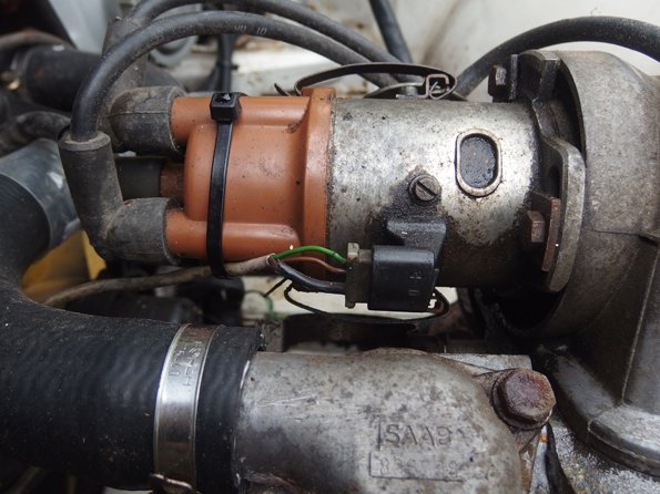

Voy a revisar el distribuidor y arreglar el conector, tiene tres cables muy finos en mal estado y se ve que ya alguien en el pasado lo intentó reparar. Quizás el sistema hal en el interior del distribuidor no haga bien su trabajo.
Ayer al arrancarlo y después de unos segundos el ralentí se fue abajo muy rápido hasta calarse. Lo que solía hacer era gradualmente disminuir hasta las 400/500 rpm y calarse. Y esto sin haber tocado nada. Me hace pensar que pueda ser tema eléctrico. Tuve en el pasado explosiones fuera de punto bastante bestias que incluso impedían arrancar y creo que era este cable que va al distribuidor. Lo sujeté con una brida y no han vuelto las explosiones fuera de punto.
