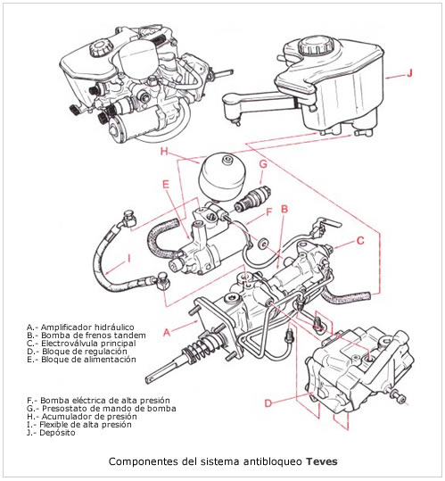

La bomba eléctrica se enciende cuando baja la presión en el sistema de freno. en tu caso lo mas probable es que el sensor de presión que esta montado en un lateral del conjunto ABS esta defectuoso. Te lo digo por propia experiencia que he tenido este problema y me he vuelto loco buscando la avería. Es un sensor como de color verde clarito.
https://www.google.es/search?biw=1680&b ... Okw7rONTQM:
En la imagen del enlace esta justo encima del motor. Te sirve el sensor de cualquier sistema ABS Teves Mark2.

Seria el componente G: Presostado de mando de bomba.
Ojo: este diagrama no es de nuestros Saab, los componentes pueden encontrarse colocados en ortos lugares.

Buenos días a todos,
Parece ser que para la reparación de mi 900 16 V
Al final es la válvula que aparece en el Despiece con la LETRA G.
Hechas las pruebas creo que oportunas con el cambio de dIcha válvula se repararía mi vehículo.
Alguien de vosotros sabéis dónde la puedo conseguir, alguien la tiene nueva o usada pero en buenas condiciones que precio tendría y quien me la puede vender o gestionar su Venta para poder comprarla yo.
Muchísimas Gracias por adelantado a todos, Imagen

El presostato de mando de la bomba es lo que necesito pieza LETRA G. En el despiece
Mcaman me parece que al final tú eres el que has acertado.
Aunque doy las gracias a ti y a todos los que os habéis molestado ya que parece ser que todos habéis contribuido a saber en dónde está la averia
